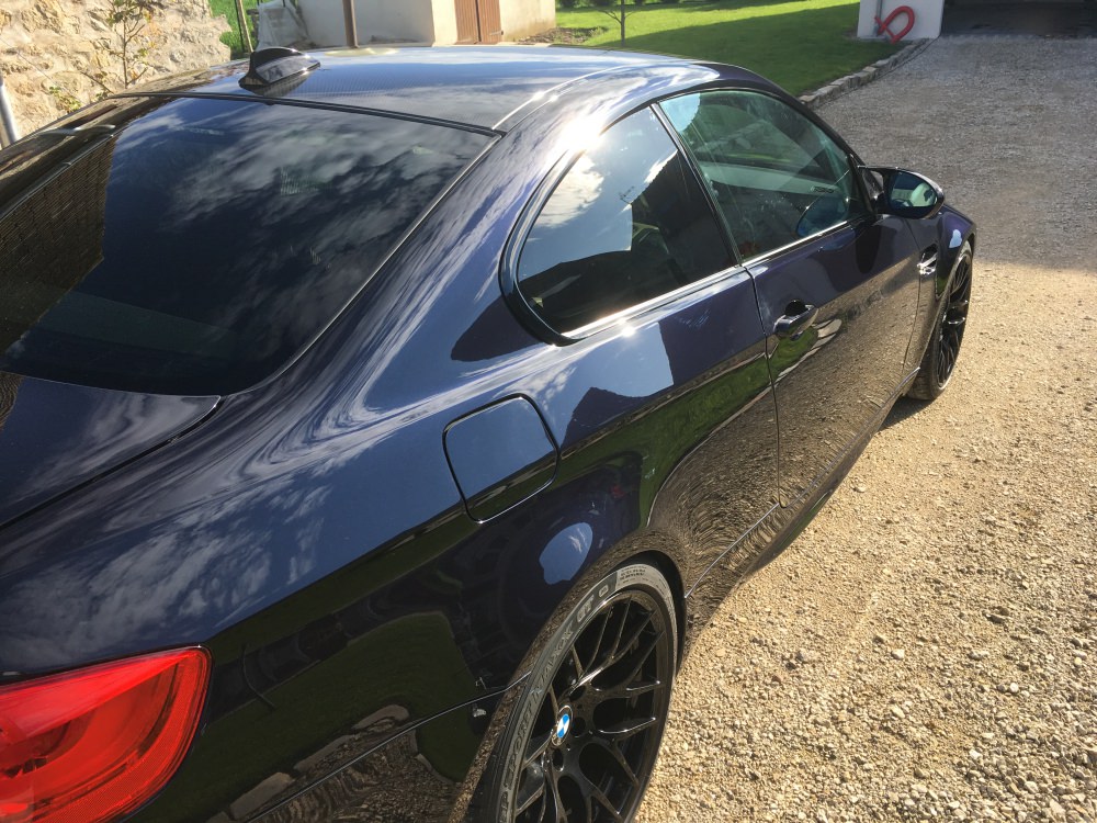

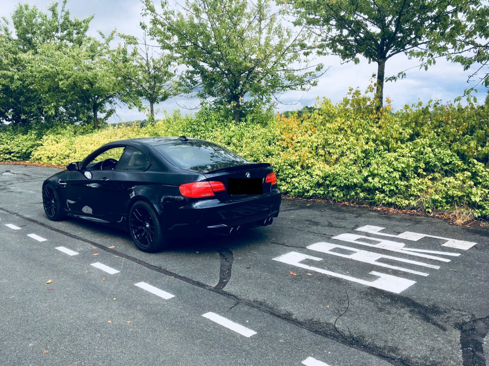

thomaspicard45 Posté(e) le 13 avril 2018 Auteur Signaler Partager Posté(e) le 13 avril 2018 Enfin un peu de soleil.. il aura fallu attendre 5 mois pour voir la couleur au naturel (j exagere un peu, mais l hivers a été long!!) Ou sinon, j ai pu la découvrir un peu plus.. j ai eu du mal à oublier la E46... Mais quel bohneur cette e92! Plus je la conduit, plus j apprécie. châssis au top, j adore le train avant et la direction ! ca freine fort ( en même temps avec 6 pistons et des disques en 380mm, encore heureux) et puis le moteur, c tellement différent du L6, mais ça pousse et ça gronde fort!! 2 4 Lien vers le commentaire Partager sur d’autres sites Plus d'options de partage...
HippolyteP Posté(e) le 13 avril 2018 Signaler Partager Posté(e) le 13 avril 2018 Elle est top . J'ai le même ressenti que toi pour être passé de la E46 a la e92. Le comportement est agréable, on a l'impression qu'elle est plus légère, plus vive. Lien vers le commentaire Partager sur d’autres sites Plus d'options de partage...

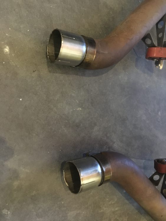

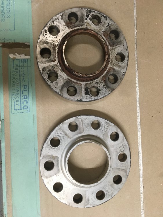

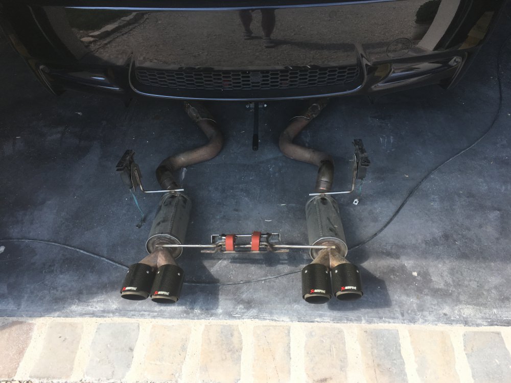

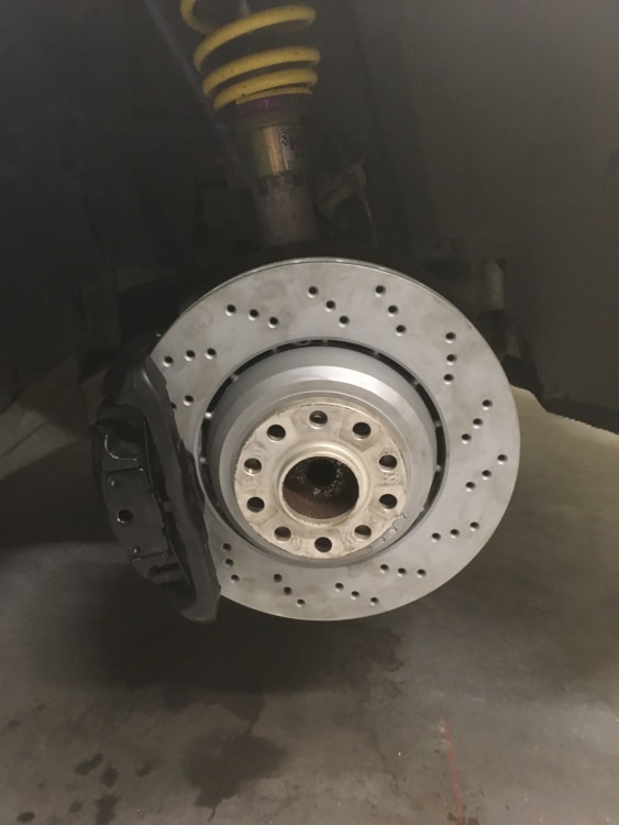

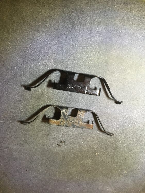

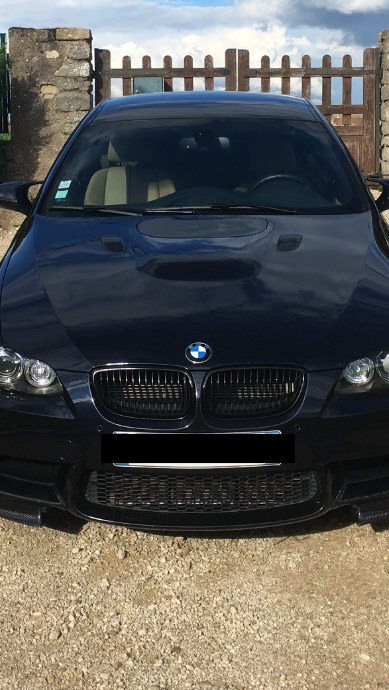

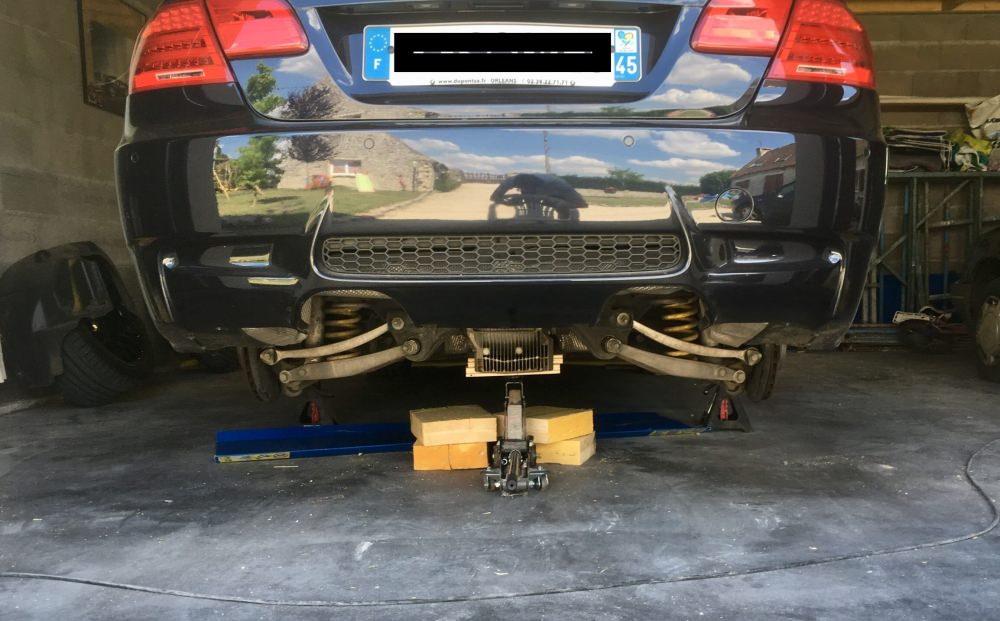

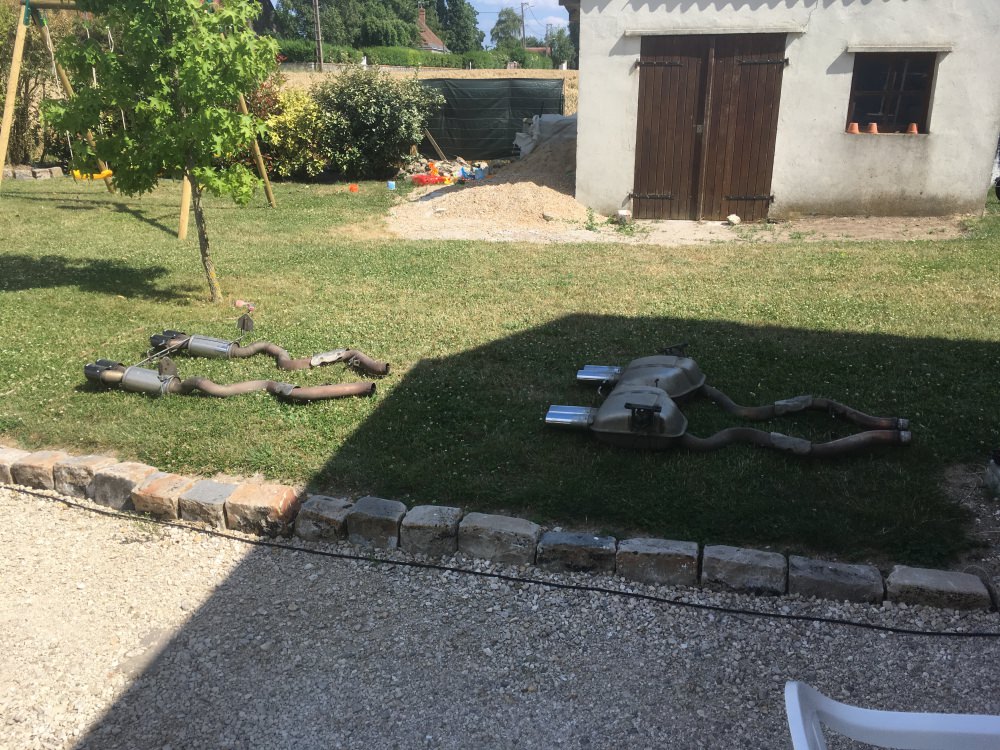

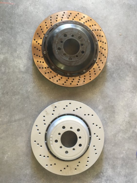

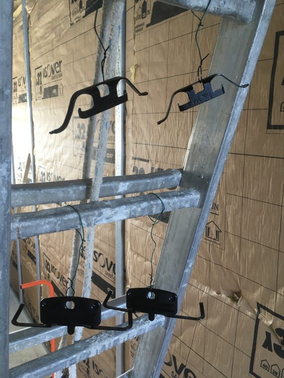

thomaspicard45 Posté(e) le 9 août 2018 Auteur Signaler Partager Posté(e) le 9 août 2018 (modifié) Salut tout le monde! je sors d une petite séance de révision. au programme j avais : - remettre le silencieux qui ronfle ??? - changer les freins avant pour repasser sur de l origine. (Plus conforme à mon utilisation et j’avais un petit bruit à chaque tour de roue... finalement ce n est pas les freins) - plaquettes arrières - liquide de frein (rbf600) - solder un problème de voyant abs: le diag a donné les 2 capteurs des roues à droite. Une fois changé, pb réglé ? Il me reste mon pb de bruit / vibrations au freinage. Peut être les disques arrières ou bien une rotule. Je vais faire voir ça à un collègue mécanicien. quelques photos des opérations !! Dépose du silencieux.. démarrée sans silencieux évidemment... aie aie aie. Ça débouche les oreilles ? J ai rajouté des manchons pour ajuster l ensemble Les gros disques de 380 et l oem. 8.8kg pour les brembo, 10kg pour les bmw Les disques montés en attendant de récupérer de la loctite pour les étriers. Nettoyage des cales Peinture des anti vibrations Fini!! Et photo une fois tout remonter elle est top cette e92!! ? toujours du plaisir au volant Modifié le 9 août 2018 par thomaspicard45 2 4 Lien vers le commentaire Partager sur d’autres sites Plus d'options de partage...

julien8634 Posté(e) le 11 août 2018 Signaler Partager Posté(e) le 11 août 2018 les disques brembo et oem ont la même taille ? car sinon au niveau des étriers tu fait comment ? j ai l impression sur la photo que les brembo sont plus grand... Lien vers le commentaire Partager sur d’autres sites Plus d'options de partage...
belette Posté(e) le 11 août 2018 Signaler Partager Posté(e) le 11 août 2018 Très belle M3...tout comme ton ancien m3 E46 .... qui est toujours dans mon garage à côté de mes e90 et E36....? Lien vers le commentaire Partager sur d’autres sites Plus d'options de partage...
thomaspicard45 Posté(e) le 11 août 2018 Auteur Signaler Partager Posté(e) le 11 août 2018 (modifié) Il y a 4 heures, julien8634 a dit : les disques brembo et oem ont la même taille ? car sinon au niveau des étriers tu fait comment ? j ai l impression sur la photo que les brembo sont plus grand... Effectivement, les brembo font 380mm et les bmw 360mm. J ai dû changer les étriers pour repasser sur de l oem. Modifié le 11 août 2018 par thomaspicard45 1 Lien vers le commentaire Partager sur d’autres sites Plus d'options de partage...

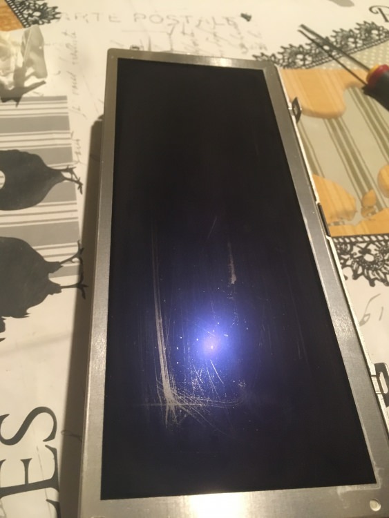

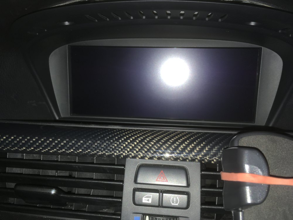

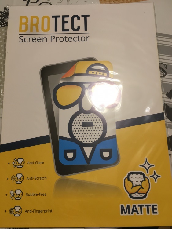

thomaspicard45 Posté(e) le 26 septembre 2018 Auteur Signaler Partager Posté(e) le 26 septembre 2018 (modifié) Quelques nouvelles de mon auto avec un truc qui peut intéresser du monde !! J avais des rayures à la gomme sur mon écran de gps. Un jour j ai voulu nettoyer croyant que ct des traces mais ça a empiré le truc. Un coup de polish pour retirer la couche anti reflet (avec pas mal d huile de coude) sur l'écran du GPS. Ca retire les rayures et laisse un écran bien brillant. Ensuite, j'ai posé un film anti reflet identique à ce qu'on peut mettre sur un écran de téléphone. Conclusion: un résultat au top ? !! Modifié le 27 septembre 2018 par thomaspicard45 3 Lien vers le commentaire Partager sur d’autres sites Plus d'options de partage...
GEBm3 Posté(e) le 27 septembre 2018 Signaler Partager Posté(e) le 27 septembre 2018 Effectivement ça rend bien ! mais pas compris..: tu achetes un film antireflet.. puis tu mets un coup de polish pour retirer la couche anti reflet Lien vers le commentaire Partager sur d’autres sites Plus d'options de partage...
thomaspicard45 Posté(e) le 27 septembre 2018 Auteur Signaler Partager Posté(e) le 27 septembre 2018 il y a 51 minutes, GEBm3 a dit : Effectivement ça rend bien ! mais pas compris..: tu achetes un film antireflet.. puis tu mets un coup de polish pour retirer la couche anti reflet Effectivement, c'était pas très claire comme explication. C'est corrigé. 1 Lien vers le commentaire Partager sur d’autres sites Plus d'options de partage...
GEBm3 Posté(e) le 27 septembre 2018 Signaler Partager Posté(e) le 27 septembre 2018 t'as pris un film pour écran style tablette non???? Lien vers le commentaire Partager sur d’autres sites Plus d'options de partage...
