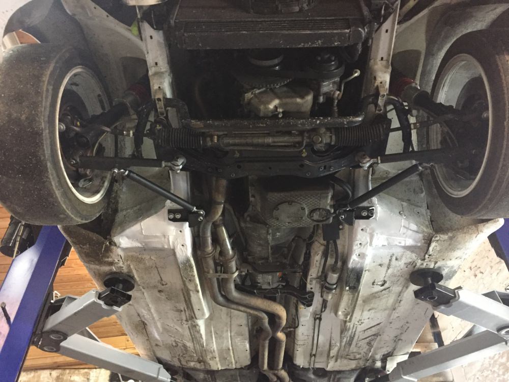

je vais faire bisquer un peu @Gatouille  :ph34r:
train avant provenance Fast-Bmm...
pont revu et corrigé Fast Bmm ...
elle est là pour un check et un entretien d'hiver ...

Ah oui c'est un 2,8 : ?  tes trains ont bien +1,5 cm de large  (par roue?) que les OEM, c'est çà ? Et on peut élargir encore ? du coup pour compenser en haut le carrossage il faut des platines ?
Peux tu mettre des photos de l'auto et du compartiment (les tourelles) merci
Tu m'étonnes que je louche là dessus, mais je suis bien à la peine déjà avec le chantier que j'ai et ne parlons de la trésorerie siphonnée ! les tubes c'est chrome moly machin chose ? On peut souder facilement dessus ? (une fixation pour mes barres stab... Merci tu peux répondre sur mon post Z3M pour pas polluer ici si tu préfères....

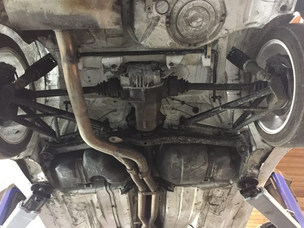

non le pont est un pont de 635 E24 en 210  et non pas un 188 de 2.8 comme tu l'imaginais ... le refroidissement n'est donc plus vraiment un soucis ...
l'auto a des coupelles réglables en haut des amorto

Rhoo lala qu'est ce que c'est beau!
il n'y a pas de barre anti-rapprochement inférieure au cul des triangles av? ça doit souffrir un peu sur un gros freinage defoncé de cochon avec les slicks...:neutral:
