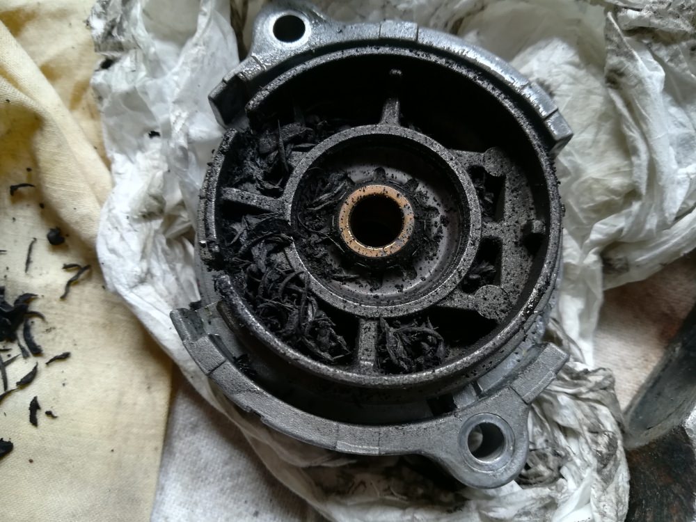

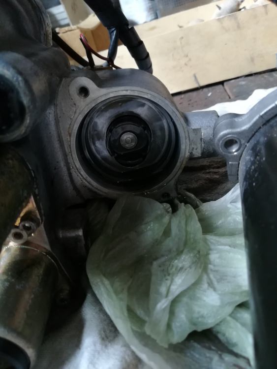

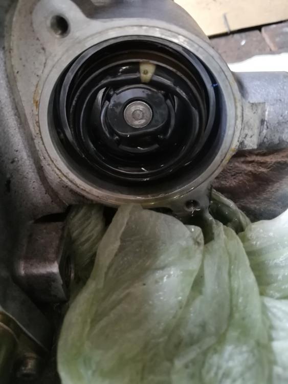

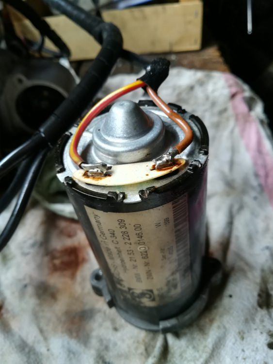

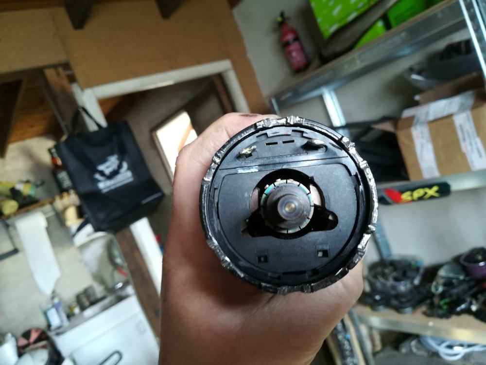

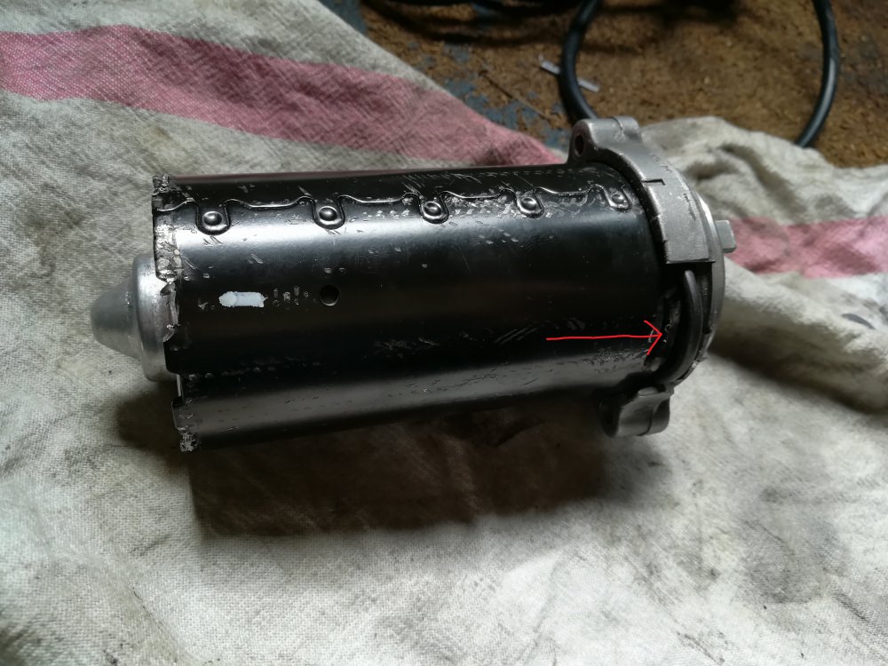

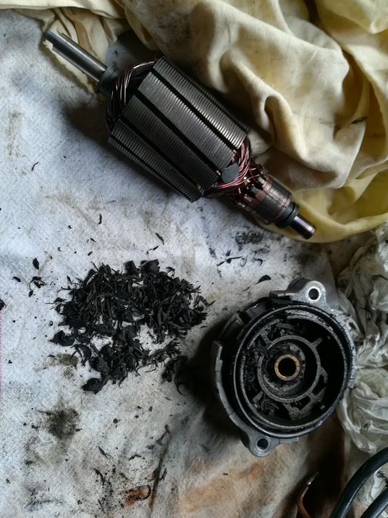

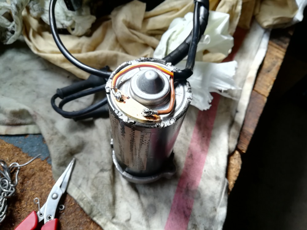

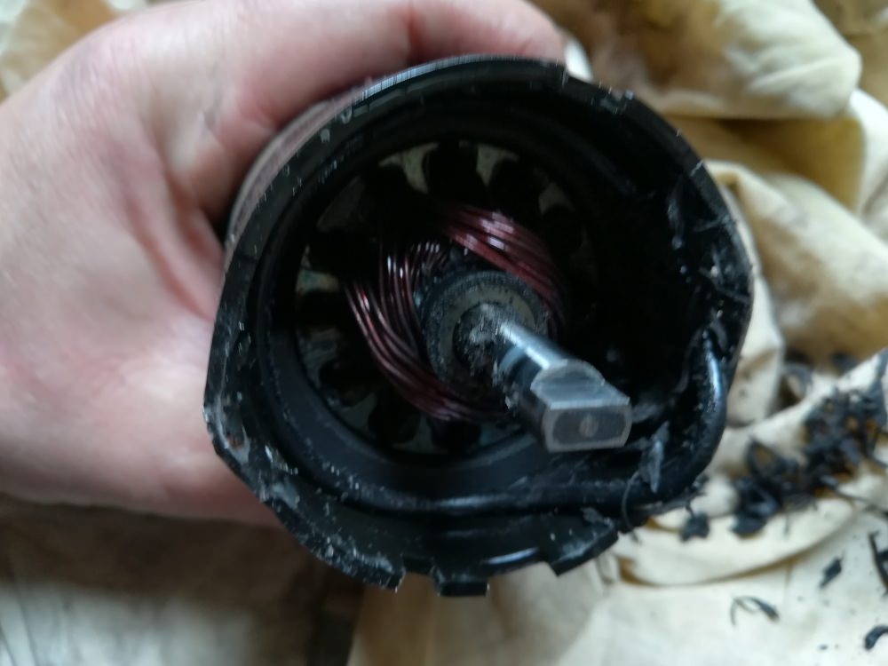

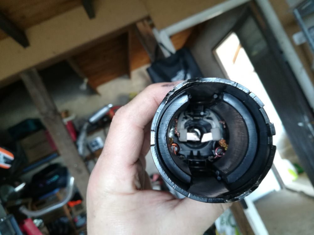

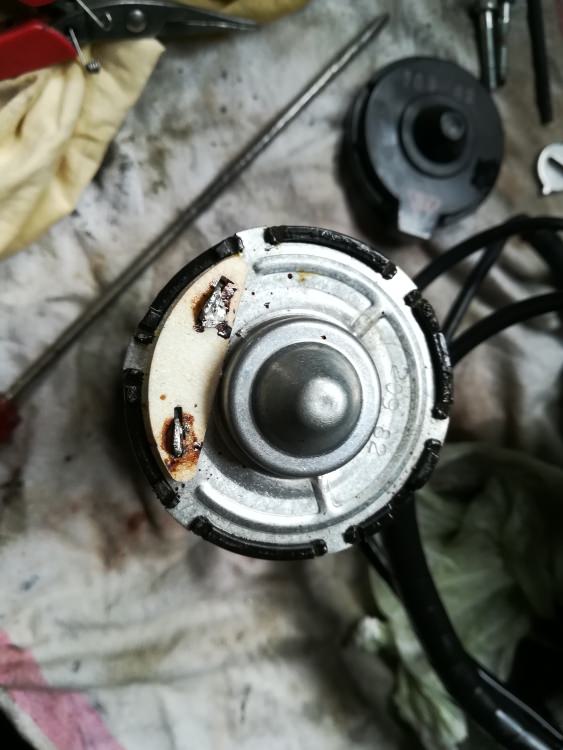

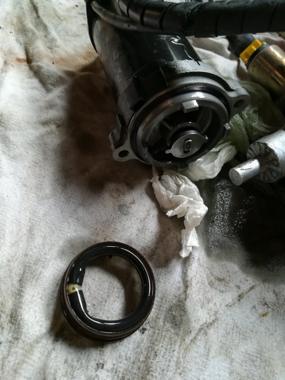

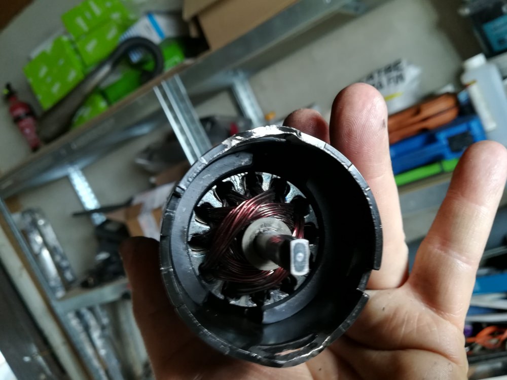

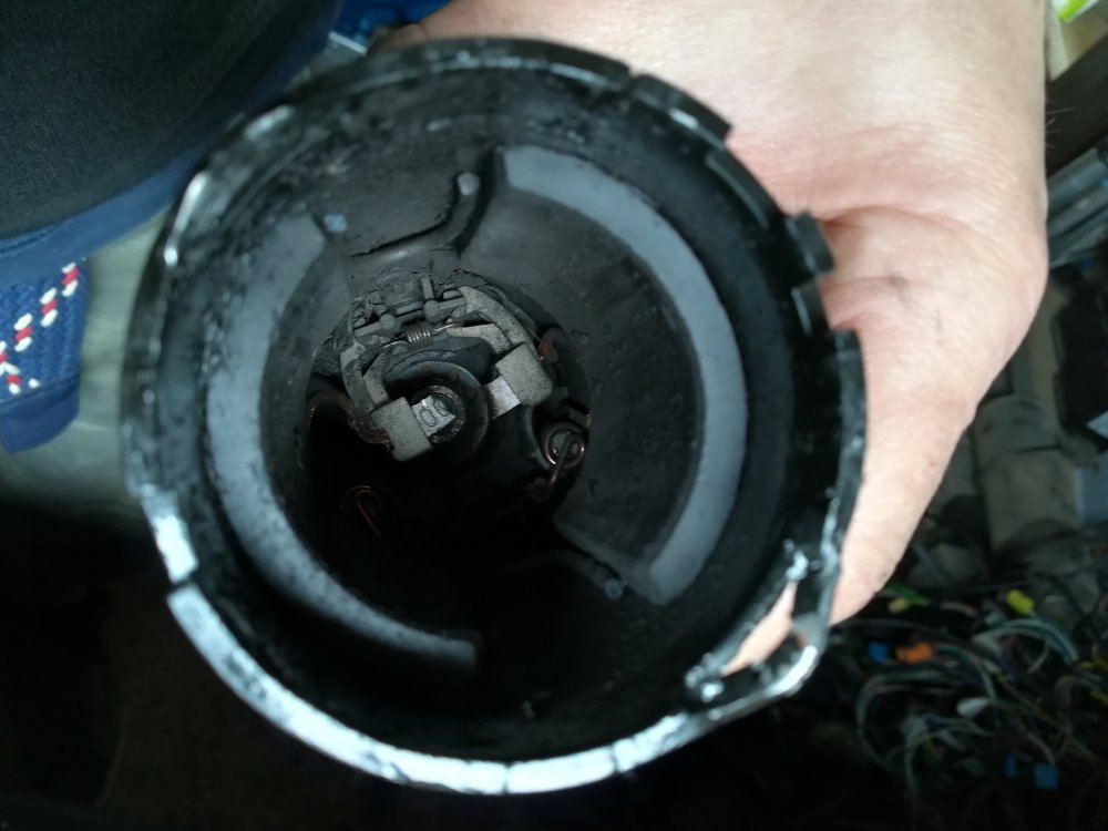

Gizmo Posté(e) le 11 juin 2018 Auteur Signaler Partager Posté(e) le 11 juin 2018 Salut à tous et désolé pour le retard... Alors voici un petit reportage photos pour aider ceux qui veulent se lancer comme moi dans la réfection du moteur de pompe Hydraulique. Celui d'E46 se trouve en neuf mais pas celui pour E36. Avant de commencer la dépose de la pompe hydraulique, il faut déconnecter le relais vert situé juste à coté et ensuite jouer plusieurs fois avec le levier de vitesse afin de faire chuter la pression a l'intérieur du circuit. Une fois que les vitesses ne passent plus, on peut s'attaquer au démontage de la pompe. Pas de photos ici, c'est assez simple, 4 tuyaux, quelques broches et boulons de maintiens et le tour est joué. sous la pompe, 2 écrous tiennent le moteur fixer à la pompe, les dévisser et voila ce qu'on obtient: On retourne ensuite le moteur puis on dessoude les branchements... Il faut ensuite faire levier des 2 cotés du moteur pour libérer la tête de celui-ci: voici la tête une fois sortie ainsi que l'intérieur du moteur... les photos parlent d’elles même quand à l'état intérieur!!! On peut voir très clairement ce qui bloquait le moteur et empêchait son bon fonctionnement... Ensuite, on nettoie tout et on remonte!! j'en ai profité pour changer mes charbons par des modèles en cuivre plus résistant!! On referme et on ressoude!! Une fois la pompe remontée sur le groupe, on remets tout en place. On fait le niveau de CHF, on remets en place le relais vert et on laisse le circuit se charger. Il faut ensuite via le dis effectuer une purge complète de système ainsi qu'un réadaptation. J’espère que ce post en aidera certains!!! il y a plus qu'à !! 1 2 Lien vers le commentaire Partager sur d’autres sites Plus d'options de partage...

PP21 Posté(e) le 11 juin 2018 Signaler Partager Posté(e) le 11 juin 2018 les charbons tu les a mis toi même ? c'est soudé a l'étain ? Lien vers le commentaire Partager sur d’autres sites Plus d'options de partage...
Gizmo Posté(e) le 11 juin 2018 Auteur Signaler Partager Posté(e) le 11 juin 2018 il y a 10 minutes, PP21 a dit : les charbons tu les a mis toi même ? c'est soudé a l'étain ? Non, les charbons ont étaient fait sur mesures et positionnés par le spécialiste en alternateur. J'ai tout nettoyé et remonté le moteur par contre. Cela n'est pas mentionné mais il y a un joint torique a repositionner dans la tête du moteur. Le mien était HS, j'ai utilisé un joint torique de culasse... 103 spx lc (liquide)... ? 1 Lien vers le commentaire Partager sur d’autres sites Plus d'options de partage...
