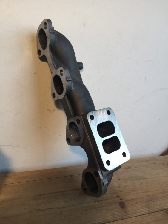

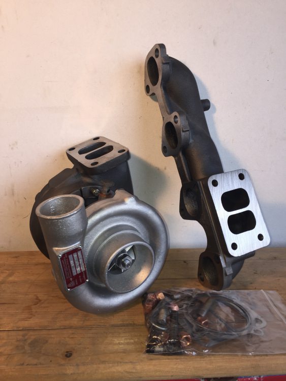

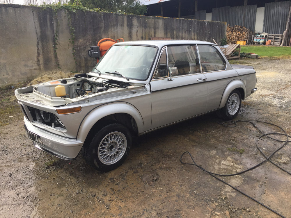

ACS3 Posté(e) le 18 février 2019 Auteur Signaler Partager Posté(e) le 18 février 2019 allez ,le voilà ... il est revenu ... donc ... 3 Lien vers le commentaire Partager sur d’autres sites Plus d'options de partage...

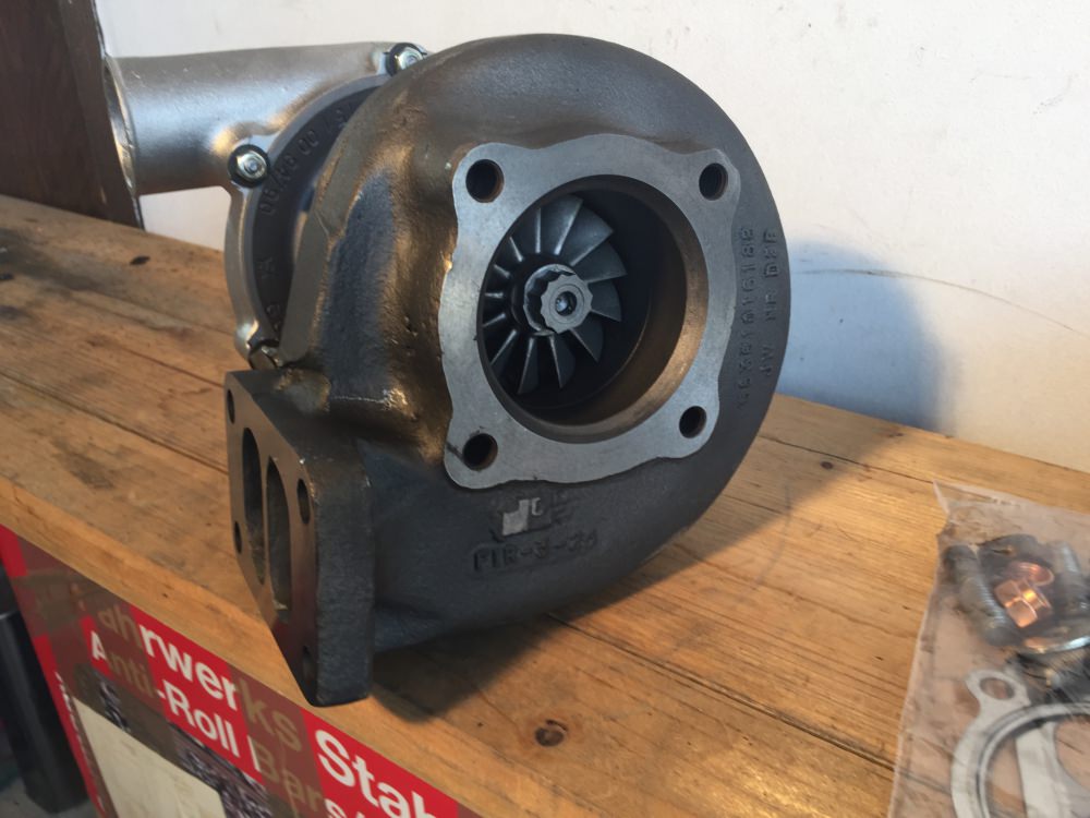

ACS3 Posté(e) le 18 février 2019 Auteur Signaler Partager Posté(e) le 18 février 2019 y'a ça aussi qui match bien 1 Lien vers le commentaire Partager sur d’autres sites Plus d'options de partage...
William21 Posté(e) le 18 février 2019 Signaler Partager Posté(e) le 18 février 2019 Beau boulot. Et même si l'aspect de surface est cosmétique, je ne comprend pas les pros qui rendent des pièces non microbillées ou nettoyées. 1 Lien vers le commentaire Partager sur d’autres sites Plus d'options de partage...

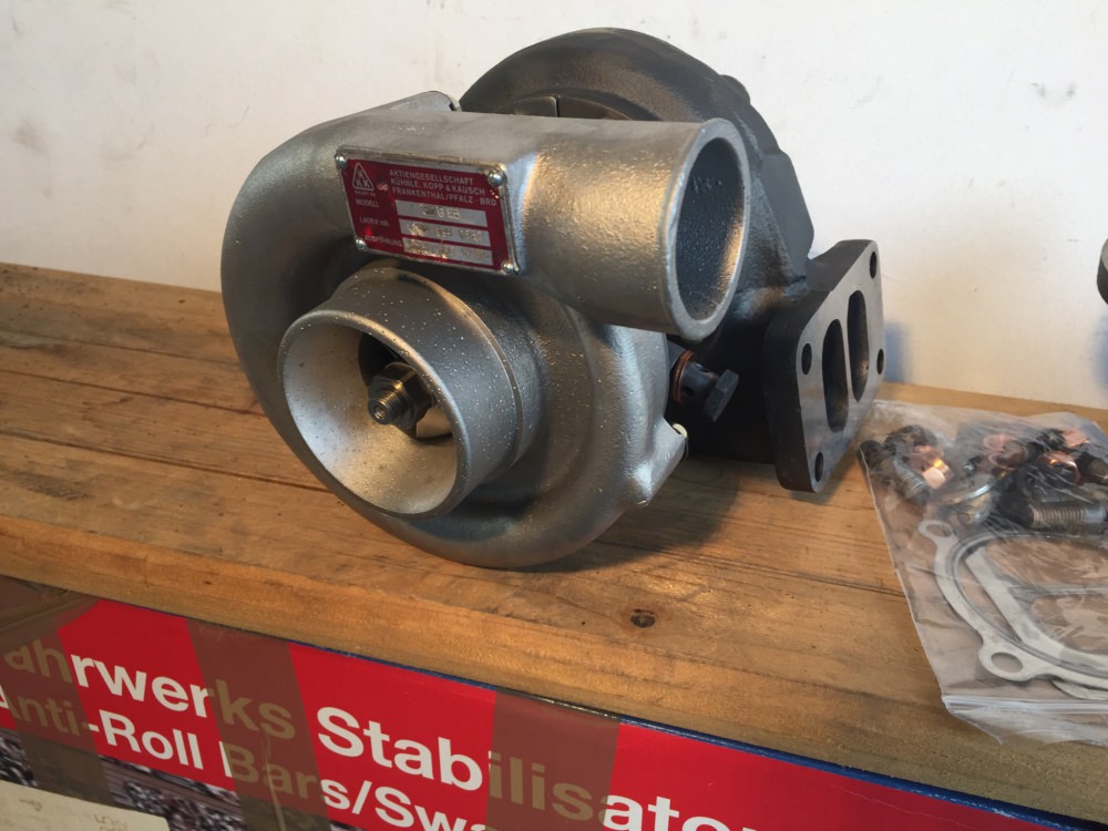

Eagle1/4 Posté(e) le 22 février 2019 Signaler Partager Posté(e) le 22 février 2019 ACDC, juste énorme ??? https://www.google.fr/search?q=hells+bells&ie=UTF-8&oe=UTF-8&hl=fr-fr&client=safari Lien vers le commentaire Partager sur d’autres sites Plus d'options de partage...
Sylkill Posté(e) le 22 février 2019 Signaler Partager Posté(e) le 22 février 2019 Le turbo plus gros que le collecteur Lien vers le commentaire Partager sur d’autres sites Plus d'options de partage...
ACS3 Posté(e) le 22 février 2019 Auteur Signaler Partager Posté(e) le 22 février 2019 il y a 32 minutes, Sylkill a dit : Le turbo plus gros que le collecteur c'est clair que c'est pas un turbo de picasso 1.4 hdi Lien vers le commentaire Partager sur d’autres sites Plus d'options de partage...

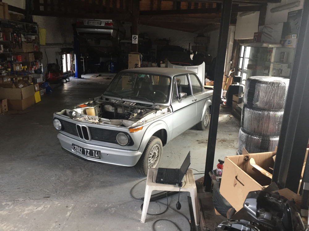

ACS3 Posté(e) le 9 mars 2019 Auteur Signaler Partager Posté(e) le 9 mars 2019 elle bouge ... booouuuh cracra ... allez zou , à la douche 3 3 Lien vers le commentaire Partager sur d’autres sites Plus d'options de partage...

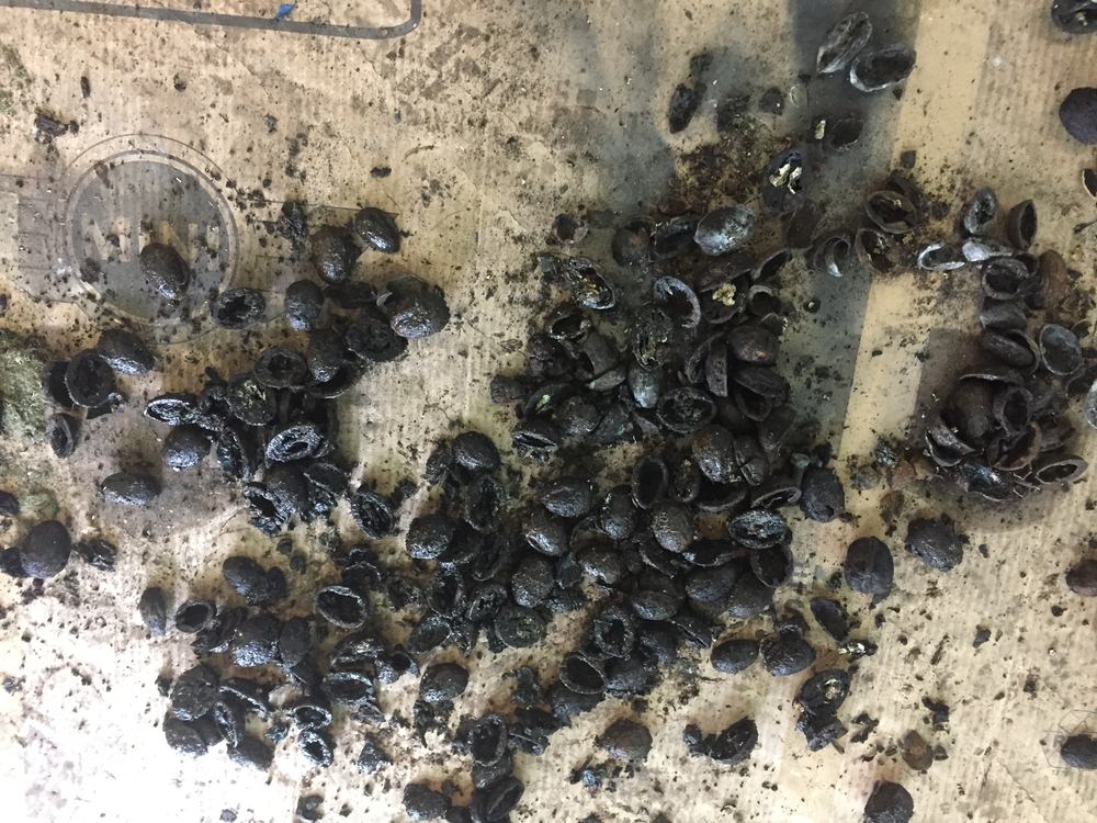

ACS3 Posté(e) le 3 avril 2019 Auteur Signaler Partager Posté(e) le 3 avril 2019 le grand jour approche ... pour des raison de facilité d'acces au support moteur droit , je decide de retirer au moins le downpipe ( le tube d'echappement relié au turbo ) . lors de son démarrage j'avais été très déçu par le bruit de l'auto ... ouverture de la ligne au point de liaison ... et surprise ... mais qu'est-ce donc ? bin des noix ... et encore des noix j'en avais retiré avec le tube de l'aspirateur , au moins une bonne trentaine du silencieux ... mais là c'est juste hallucinant , la ligne était remplie / colmatée de noix , jusqu'a la remonté vers le turbo ... j'ai fait des photos car un truc comme ça tu le raconte entre potes un samedi soir au moment de l'apero , on te traite direct de marseillais et on te retire ton verre 1 6 2 Lien vers le commentaire Partager sur d’autres sites Plus d'options de partage...
Gabs94 Posté(e) le 3 avril 2019 Signaler Partager Posté(e) le 3 avril 2019 Tu m’étonnes qu’elle marchait pas lol ! Ta prochaine 2002 turbo tu pourras diagnostiquer « vous avez des noix dans le downpipe » « quoi ? » « vous avez des fruits à coque dans le collecteur du turbo » « QUOI ? » RIP à l’écureuil qui a perdu ses réserves de l’hiver 1 Lien vers le commentaire Partager sur d’autres sites Plus d'options de partage...
30 CSL Posté(e) le 3 avril 2019 Signaler Partager Posté(e) le 3 avril 2019 Il y a 5 heures, ACS3 a dit : ... j'ai fait des photos car un truc comme ça tu le raconte entre potes un samedi soir au moment de l'apero , on te traite direct de marseillais et on te retire ton verre ... et là, tu sortiras tes photos et on te rendra gentiment ton verre ? ... Lien vers le commentaire Partager sur d’autres sites Plus d'options de partage...
CORT45 Posté(e) le 3 avril 2019 Signaler Partager Posté(e) le 3 avril 2019 Comme quoi les vieilles bmw etaient déjà des voitures respecteuses de l'environnement contrairement a ce qui se dit! A ta place jp je ferais une vidange de boite pour verifier qu'elle tourne pas a l'huile de noix . Lien vers le commentaire Partager sur d’autres sites Plus d'options de partage...
ACS3 Posté(e) le 3 avril 2019 Auteur Signaler Partager Posté(e) le 3 avril 2019 Il y a 2 heures, 30 CSL a dit : ... et là, tu sortiras tes photos et on te rendra gentiment ton verre ? ... et tu passes pour Christophe Colomb ... ? Lien vers le commentaire Partager sur d’autres sites Plus d'options de partage...

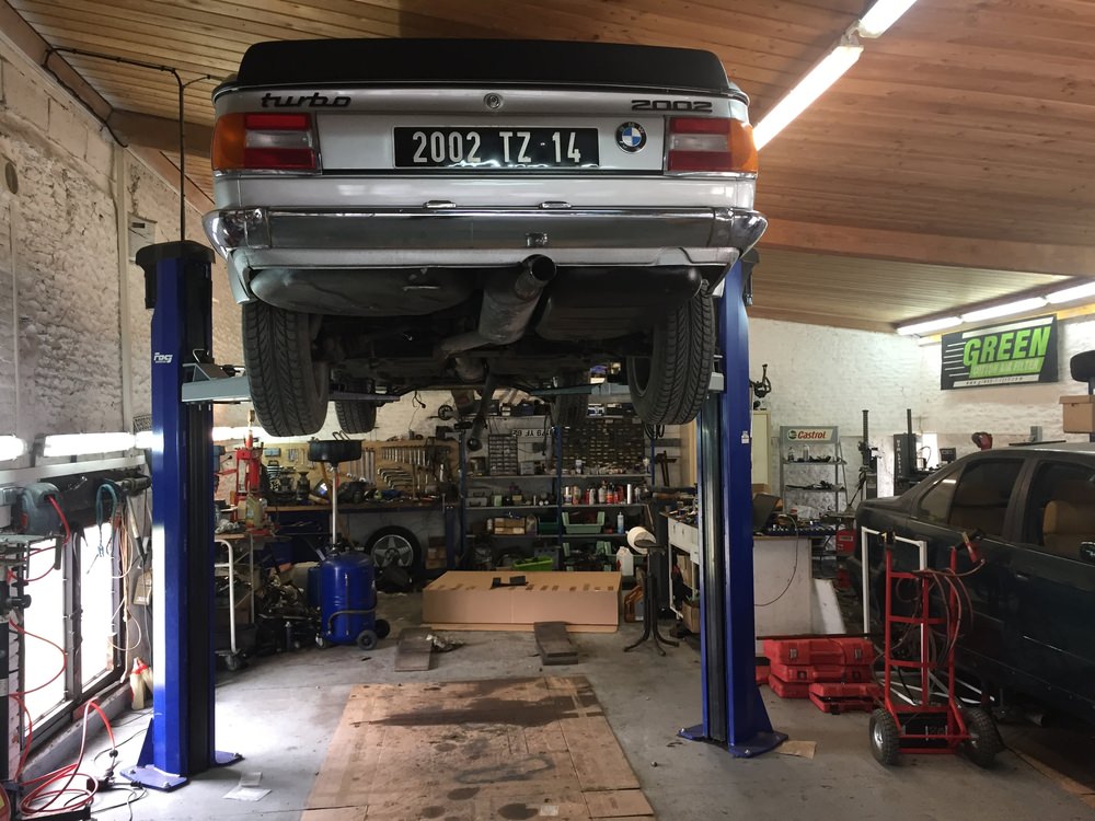

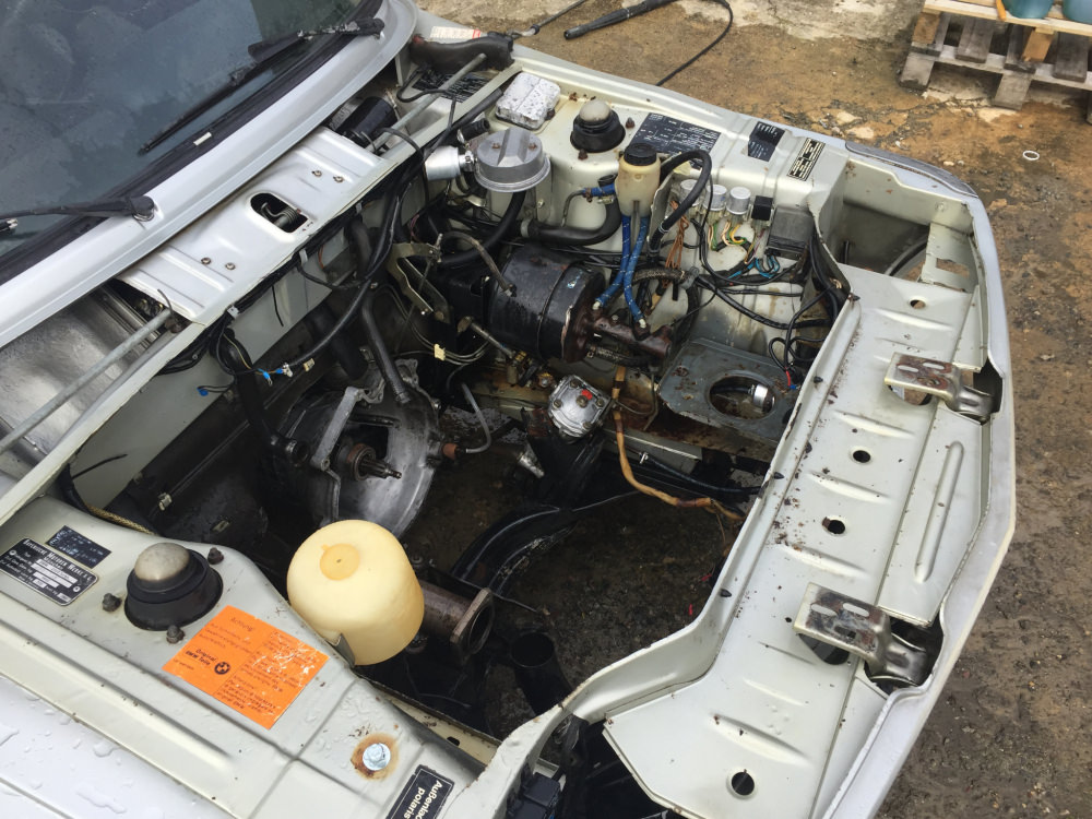

ACS3 Posté(e) le 4 avril 2019 Auteur Signaler Partager Posté(e) le 4 avril 2019 2 6 Lien vers le commentaire Partager sur d’autres sites Plus d'options de partage...
Sylkill Posté(e) le 4 avril 2019 Signaler Partager Posté(e) le 4 avril 2019 Besogneux le rongeur Ca va être une nouvelle auto. Lien vers le commentaire Partager sur d’autres sites Plus d'options de partage...

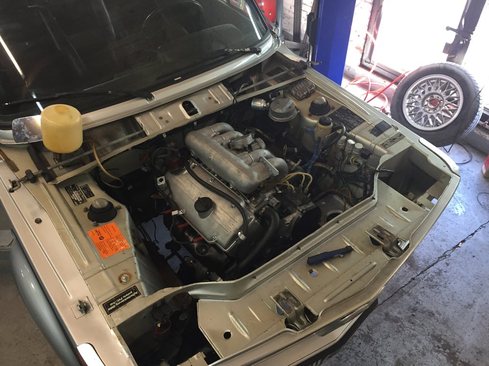

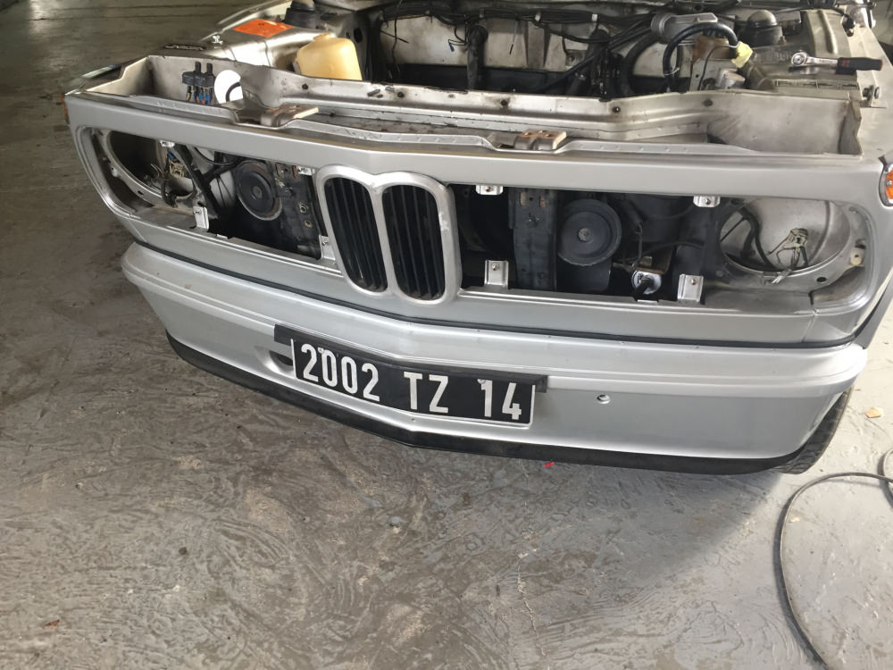

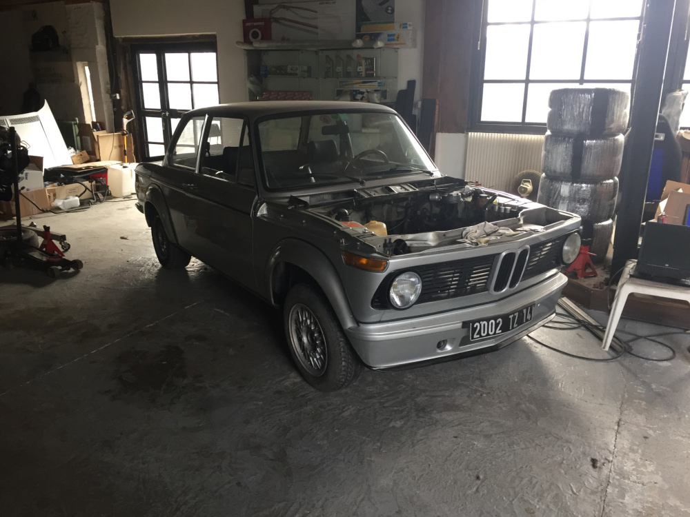

ACS3 Posté(e) le 4 avril 2019 Auteur Signaler Partager Posté(e) le 4 avril 2019 là , c'est long ... trés long ... le remontage ... le mode d'assemblage des 2002 turbo etant assez " empirique" ... faut bien réfléchir ... sous peine de devoir re-démonter 20 vis , pour 1 pas encore serrée ... 1 Lien vers le commentaire Partager sur d’autres sites Plus d'options de partage...
Tchomineur Posté(e) le 5 avril 2019 Signaler Partager Posté(e) le 5 avril 2019 J’avais vu la voiture en Juillet 2018, mais pas fait attention à ce topic ! C’est génial tout ce travail fait dans les règles...et en dit long sur le niveau des mecs qui ont refait la mécanique avant toi. C’est même pas du manque de zèle, mais simplement de l’incompétence crasse... 1 Lien vers le commentaire Partager sur d’autres sites Plus d'options de partage...
