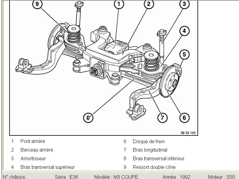

Bon je te mets le dessin du train arrière de M3. Tu comptes changer quels silentblocs? Afin que je puisse t'extraire les données qui te seront utiles:
JC

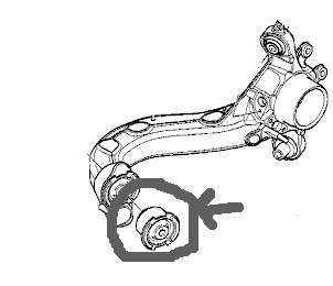

Bon pas de réponse....J'ai commencé a démonter,j'ai débloqué les 3 vis du support de silent bloc,puis enlevé la tige qui maintient le support ,mais je n'arrive pas a sortir le silent bloc il est monté avec une bague et je pense que c'est monté a la presse?Faut'il démonter le bras pour sortir le silent bloc ou y a t'il une autre méthode?J'attend votre aide,merci.
comment_138446
Ca y est j'y suis arrivé tout seul....C'est un peu galère a sortir mais en s'énervent un coup ca sort...

moi je l'ai fait sur une M3 E46 de 2003. En fait il fallait que je compense avec le volant à chaque passage de vitesse!! Ca devenais virile!! Silentbloc AV de bras AR
3 Heures tranquilement pour les changer.
19 euros les 2 en origine chez BMW
200 euros les 2 chez Delage avec les cales et le port.
79 euros chez GT2I en powerflex(ref PFF5460160-0) les 2 avec le port.
Les origines ont tenu 70 000 kilomètres, donc j'ai remis des origines, au cas ou ça ne viennent pas de ces silentblocs la.
Enlever:
Les 2 roues AR, pour éviter que la barre stabilisatrices force si on en enlève qu'une.
Enlever la petite plaque noir en plastique de protection.
Défaire le bas de l'amortisseur et enlever aussi le boulon qui tient le triangle (en alu)coté bras.
Défaire les trois boulons qui tiennent le support du silentbloc.
Enlever le support.
Pour enlever le vieux silentbloc, pas de sentiment!! percer dans le caoutchout autour de l'axe et le sortir au tournevis.
Nettoyer la porté
Mettre un serflex autour du silentbloc neuf pour le ressérer. Un peu de graisse et on le place dans l'espèce d'outillage fabrication maison.
Remontage , mission inverse.
Sans l'outillage maison, mission impossible!!
Manchon galva diamètre intérieur 60, une tige filté de 10, un support de lame de tondeuse .
ESSAI!!!!!!!!
