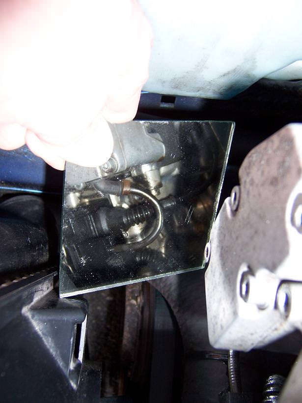

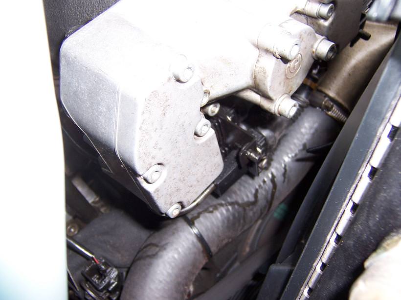

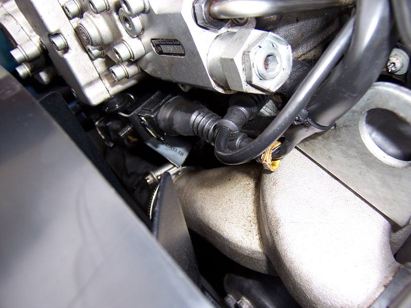

J'ai fait trois photos vu de l'avant moteur en haut (derrière ventilo)
il y a suintement d'huile derrière les connecteurs (sous le vanos) - ça va ensuite sur durite radia et coule sur barre stab
d'ou cela peut il venir? (joint? resserage? grave ou non? intervention compliquée?)

Salut, Dans un premier temps tu mets du dégraissant moteur, puis zou un léger (pas la buse pleine puissance avec roto jet, sinon il va y avoir des dégats) de karcher ou équivalent. Ensuite tu pourras plus facilement locacliser la fuite.

Parfois quand je joint de cache culbuteur est HS cela coule jusque sous le vanos.
Regade ton joint de cache culbu dans la zone au desus du collecteur d'échappement pour voir si cela vient pas de là, c'est courant sur les M3.
