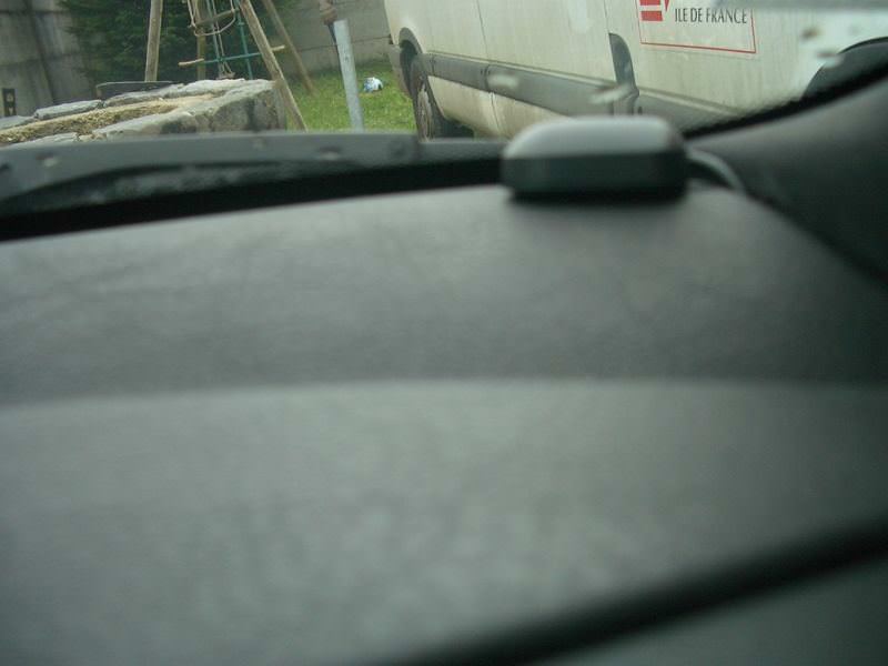

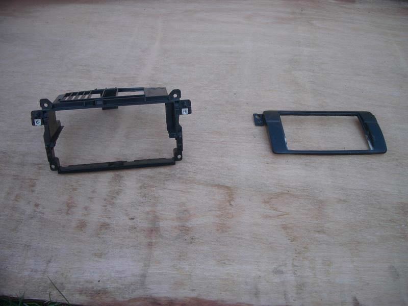

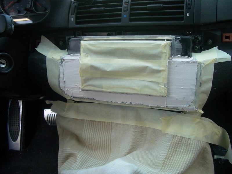

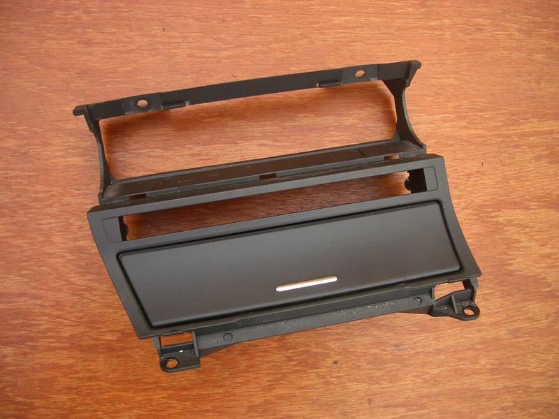

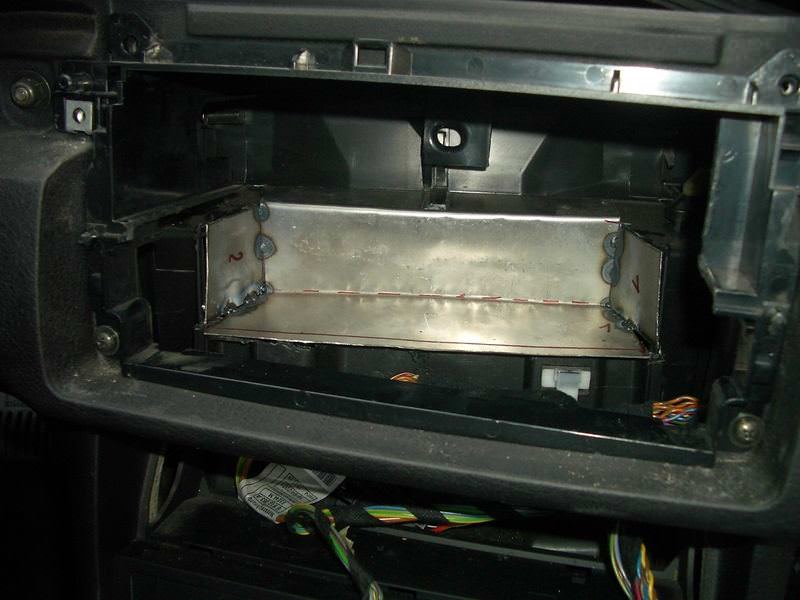

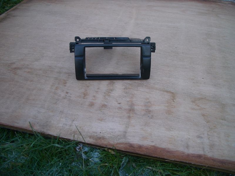

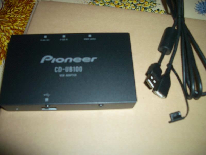

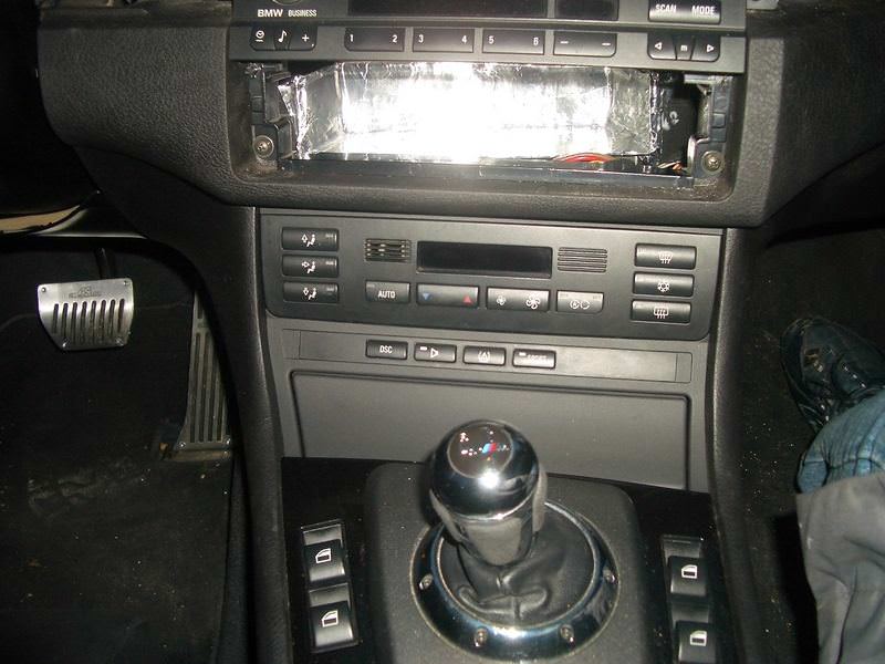

lediscret012001 Posté(e) le 27 décembre 2007 Signaler Partager Posté(e) le 27 décembre 2007 comme il n'y a pas grand monde qui c'est lancé sur le sujet , je vais essayer de creer ce topic le plus complet possible pour que vos questions ne reste pas sans reponse j'ai reçu l'entourage double din mais un peu deçu par la qualitée de celui-ci , il n'est pas peint et a beaucoup de defaut d'aspect j'ai repris tout ça avec quelques retouche de mastic puis poncé et peint en noir satiné pour finir , le resultat est bluffant , nickel de chez nickel voici le lien pour ceux qui veulent se lancer ici j'ai commander le nouveau support de climatisation pour le bas voici la ref: 51 167 001 410 (40€) pour le combiné je pense m'orienter vers le pioneer avic D3BT http://www.sebastoautoradio.net/produit.php?idprod=8052 je mettrais au fur et a mesure ce qu'il faut comme materiel et les differents produits qu'il faut acheter avec bien sur des photos pour ilustrer tous ça je me suis attardé sur la fameuse boite ou circule l'air du chauffage , VIVE LA DREMEL!!!! voila ce que ça donne une fois tout decoupé un petit essai a blanc juste pour voir si il y a plus rien a meuler ç'est bon , pile poil , maintenant on passe a l'etape suivante, c'est a dire qu'il faut bouché le trou de la boite pour pas que le l'air du chauffage vienne aerer l'autoradio un morceau de plaque acier epaisseur 1mm fera l'affaire , apres quelques decoupent / pliage et soudure on arrive a ce resultat et la voici une fois en place , facile non !! je ne la colle pas encore , j'attends de recevoir l'autoradio (on ne sais jamais ) a suivre mise en place de la nouvelle console qui elle s'adapte parfaitement au boitier de climatisation voici l'ancienne et voici la nouvelle , noté le rebord arrondi franchement pour le prix faut pas hesiter une seconde (40€) , avec l'ancienne ça fait trop bidoullage , comme on peut le voir sur les photos on recupere la barrette ou il y a les boutons sur l'ancienne pour la mettre sur la nouvelle et voici le rendu normalement montage de l'autoradio demain a suivre Lien vers le commentaire Partager sur d’autres sites Plus d'options de partage...

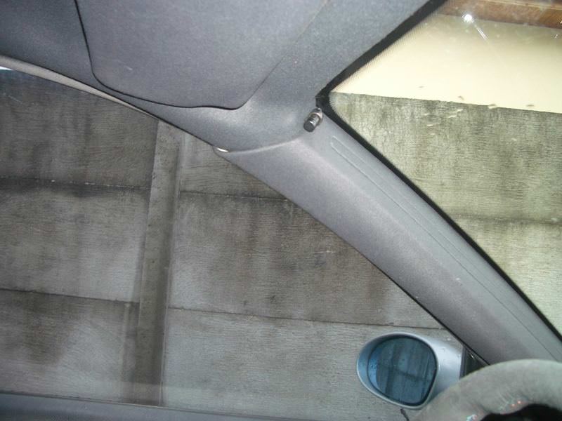

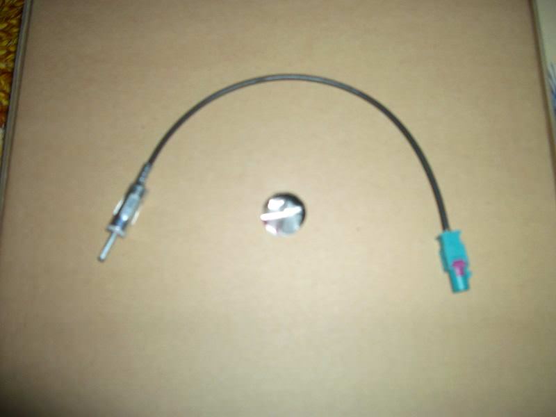

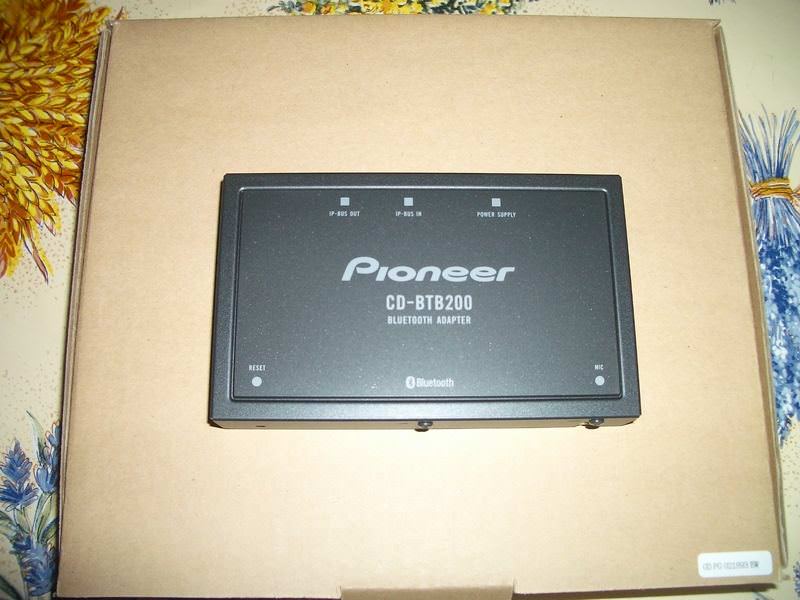

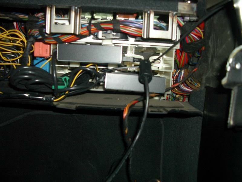

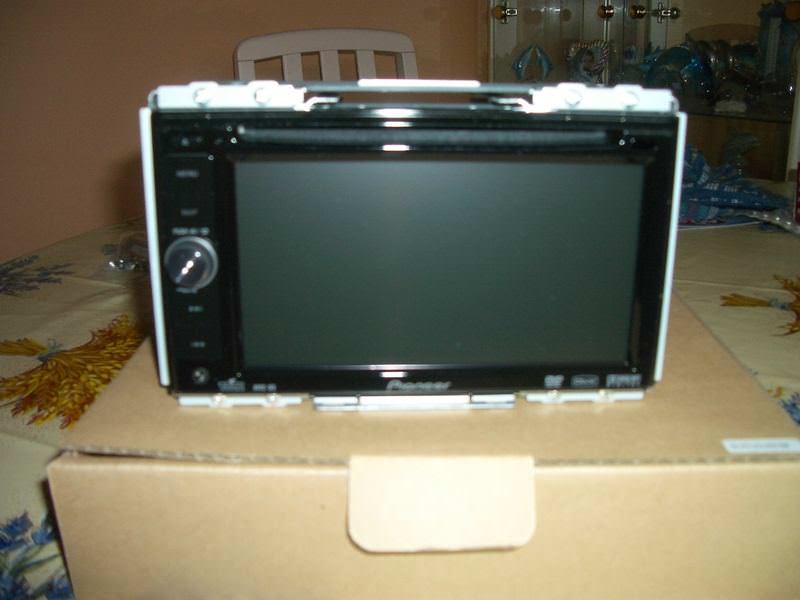

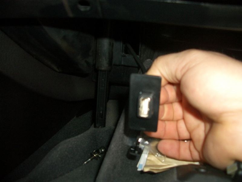

lediscret012001 Posté(e) le 29 décembre 2007 Auteur Signaler Partager Posté(e) le 29 décembre 2007 aller on continue voici le matos en detail, pour commencer l'autoradio le module bluetooth le module usb la connectique et bien sur pour finir , ne surtout pas oublier l'adaptateur d'antenne une des partie la plus difficile est de passer tout les fils pour placer les differents accessoire dans l'habitacle , d'abord placer les 2 modules derriere la boite a gants , justement par chance il y avait 2 places de libres j'ai decoupé le petit cache dans la boite a gants pour y encastrer la fiche usb vient ensuite l'installation de l'antenne gps et du micro pour le telephone et pour finir , scotch haute temperature pour isoler la boite a air et mise en place du poste manque plus qu'a remonter tout les plastiques et caches et a finir l'entourage double din car il y a encore du boulot dessus (mastiquage , ponçage et peinture) il faut l'ajuster comme il faut autour de l'autoradio Lien vers le commentaire Partager sur d’autres sites Plus d'options de partage...

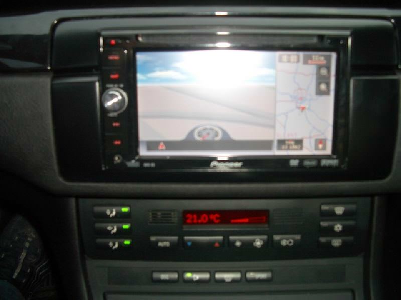

lediscret012001 Posté(e) le 30 décembre 2007 Auteur Signaler Partager Posté(e) le 30 décembre 2007 voila cette fois ci c'est fini et le resultat me plait , mais il fallu que je reprenne tout masquage de tout ce qui en avais besoin et c'est partie appliquer l'appret avec un petit guide de ponçage et voila une fois posé c'est vrai qu'on voit pas grand chose , comme il fait nuit et que la batterie de l'apn est a plat je reprendrais des photos demain Lien vers le commentaire Partager sur d’autres sites Plus d'options de partage...

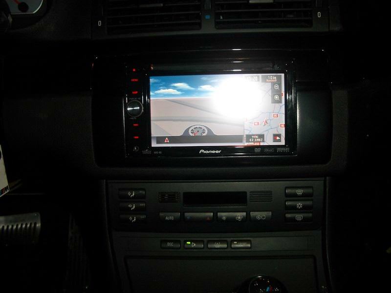

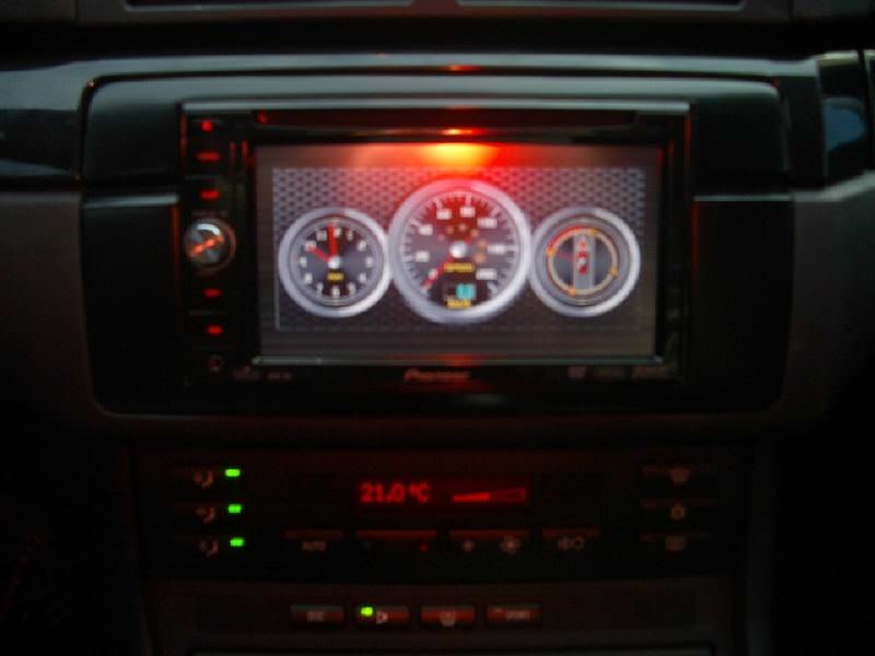

lediscret012001 Posté(e) le 1 janvier 2008 Auteur Signaler Partager Posté(e) le 1 janvier 2008 voila , la suite arrive maintenant , me reste plus qu'a l'apprivoisé Lien vers le commentaire Partager sur d’autres sites Plus d'options de partage...
