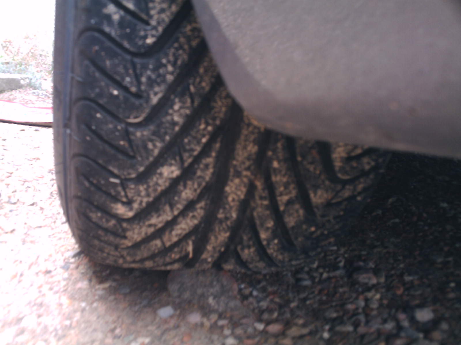

Posté(e) le 12 mars 200817 a comment_162304 voici une photo si ca peut aider à savoir![img width=320 height=240]http://www.Motorsport-Passion.com/files/pneu_960.jpg

Posté(e) le 7 avril 200817 a comment_166545 voici une photo si ca peut aider à savoir![img width=320 height=240]http://www.Motorsport-Passion.com/files/pneu_960.jpg Ce sont des Pilot Sport Cup, des PS1 quoi...
Posté(e) le 7 avril 200817 a comment_166558 Ne pas confondre PS1/PS2 avec "pilots sport cup" les PSC c'est ça et rien d'autres... Pour les pressions d'usage, direction le site michelin rubrique "quel pneu pour votre voiture" rubrique -> M3 E46-> 2001/-> et toutes les pressions sont disponible pour toutes les montes du 225 en 18 au 265 en 19... J'étais pour ma part monté en PS2 en 235 et 265/19 et gonflé a 2.8 et 3.1b pour la route/autoroute et 2.3 et 2.4 pour le circuit. L'usure était homogène mais étant déçu des michelins PS2 j'ai revendu ceux ci il y a quelques temps a un amis qui roule en E46 aussi. depuis je suis repassé au Yokohama et suis satisfait (plus satisfait des Yoko que des michelin a ce jour)
Posté(e) le 8 avril 200817 a comment_166672 il n'y a pas de mal le PSC est un pneu "semi-slick" homologué en 1er monte sur quelques auto comme la Csl ou la GT3 et GT3 RS La durée de vie est d'environ 5000km dans le meilleur des cas pour (les plus économes) voire une Journée pour les furieux sur circuit. le PSC ne fonctionne pas bien (moin bien qu'un PS2) quand le sol est intérieur a 7° et dans des conditions de pluie et il est recommandé des les stocker et les utiliser a plus de 10° sinon n'ont pas leur efficacité et ils se déteriorent dans le temps voire même 15° mini pour éviter toutes dégradation de la gomme dans le temps dans ils sont stocké dans un garage.... tu sais tout...
