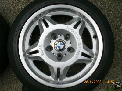

Posté(e) le 30 mai 200817 a comment_176793 salut , je conte changer mes jantes par des modele M3 e 36 cabriolet, est que sur les vrais jantes BMW il y a marque BMW MOTORSPORT au milieu comme les 3.0L ? ou seulement le petit carré M? car j en ai trouve des vraiment tres propre avec juste le bord poli(pas le centre) et marquer BMW MOTORSPORT dessus... je veux pas me retrouver avec des copies... merci

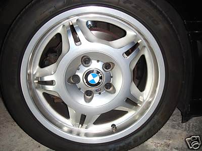

Posté(e) le 30 mai 200817 a comment_176795 Normalement sur le cabriolet il n'y a pas MOTORSPORT sur la face des jantes, juste le petit carré avec M// dessus sur la partie centrale. Celles de cabriolet sont polies sur le bord et sur la face de la partie centrale. Tu as quel budget? Car pour des belles il faut environ 1000€ d'occase.... C'est pas facile à trouver mais il y en a de temps en temps.
Posté(e) le 30 mai 200817 a comment_176831 Selon mes souvenirs, les jantes cabriolet copiées n'ont pas de vide dans les branches. (Il y a 5 branches et au milieu des branches une raynure qui n'est pas vidée)
Posté(e) le 30 mai 200817 a comment_176840 Oui, concernant les copies, entre les doubles-branches ce n'est pas évidé. Les jantes de Cabrio" ont le petit carré M comme çà..... J'ai la possibilité d'en avoir peut être, mais ce ne sont pas les miennes et elles sont sans pneus. MP si tu veux.
Posté(e) le 30 mai 200817 a comment_176851 Effectivement il y a des copies où la rainure du baton n'est pas evidée mais je pense qu'il y a d'autres copies où elle évidée. A une époque, il y en avait pas mal, maintenant je pense que c'est dur d'en trouver... La seule solution c'est BMW si on veut des neuves et là..... Il faut aussi pas oublier que les arrieres font normalement 1 pouce de plus que les avants (7.5 à l'avant et 8.5 à l'arriere) car beaucoup de vendeurs vendent 4 jantes identiques en 7.5 pouces. Idem, moi aussi j'en connais 4!

Posté(e) le 30 mai 200817 a Auteur comment_176884 voila c est ce modele la, avec le trou entre les branches mais sans le petit carré M// mp envoyé JPAT et LOLO
Posté(e) le 30 mai 200817 a comment_176888 Pour moi ça c'est des jantes de coupé, elles ne sont pas polies mais peintes en gris alu et vernies comme toutes les autres. Les vraies de cabriolet c'est la photo de Lolo; l'alu est poli et verni, rien de plus. En photo on ne voit pas toujours la différence de teinte mais les 2 à coté, tu vois que celles de cabriolet brillent plus, elle font plus couleur "chrome".
Posté(e) le 31 mai 200817 a Auteur comment_176913 je savais pas qu il existait sur coupé non polie... on le voit mal sur la photo mais le mec a du faire polir juste le contour
