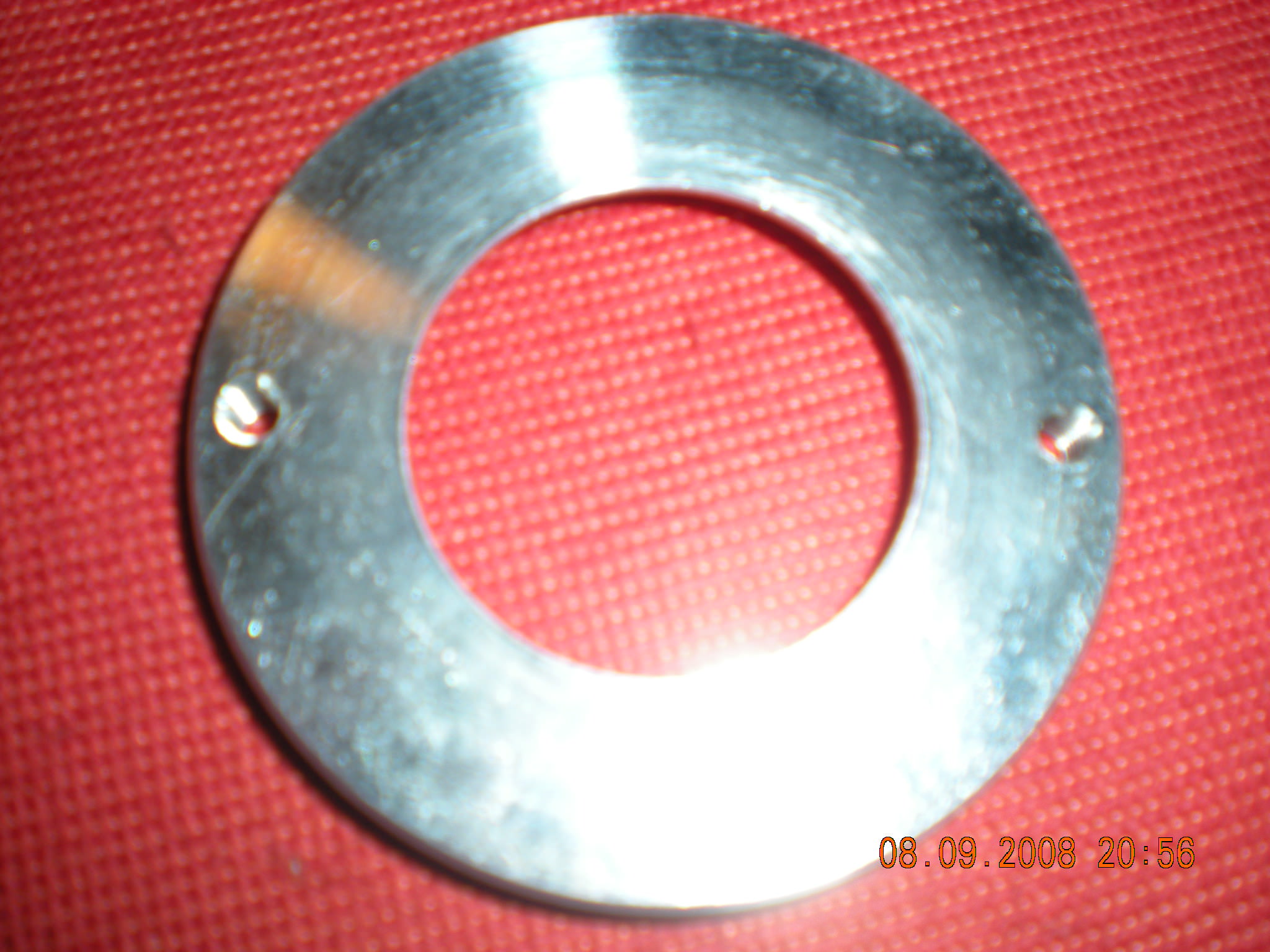

Posté(e) le 25 août 200816 a comment_188293 salut, je me demandais si quelqu'un avait les cotes des rondelles de renforcement de bras arriere que vendent turner motorsport ou delage,je compte les fabriquer moi même (je suis tourneur) en alu,si possible diametre exterieur,interieur,et epaisseur merci a+

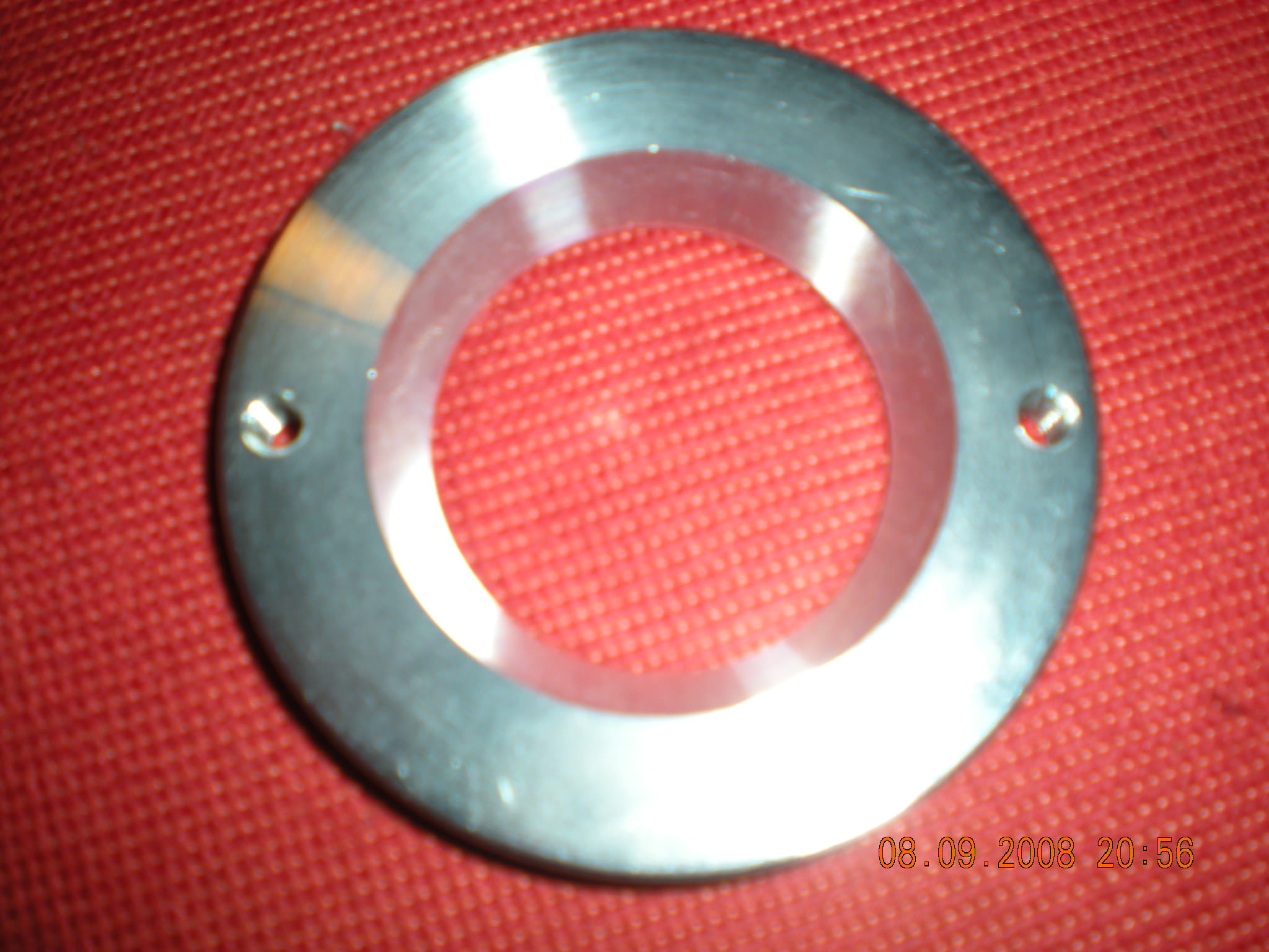

Posté(e) le 8 septembre 200816 a comment_190878 première photo vu de face diametre exterieur 72mm diametre interieur debut de chanfrin 43mm diametre interieur fin de chanfrin 39mm épaisseur de la rondelle 7mm deuxiéme photos vu arriere diametre interieur 39mm j'espere que cela pourra t'aider
Posté(e) le 9 septembre 200816 a comment_191004 Salut Désolé je corrige je les ai aussi , alors diamétre ext 70 mm (72 ça passe aussi ) diamétre départ chanfrein 48 mm et non pas 43 sinon ça ne passe pas et surtout épaisseur 7,5 mm et non pas 7 d'ailleurs elles sont encore à vendre :
Posté(e) le 21 septembre 200816 a Auteur comment_192921 merci pour vos reponses les gars,je fais chauffer le tour!!!
