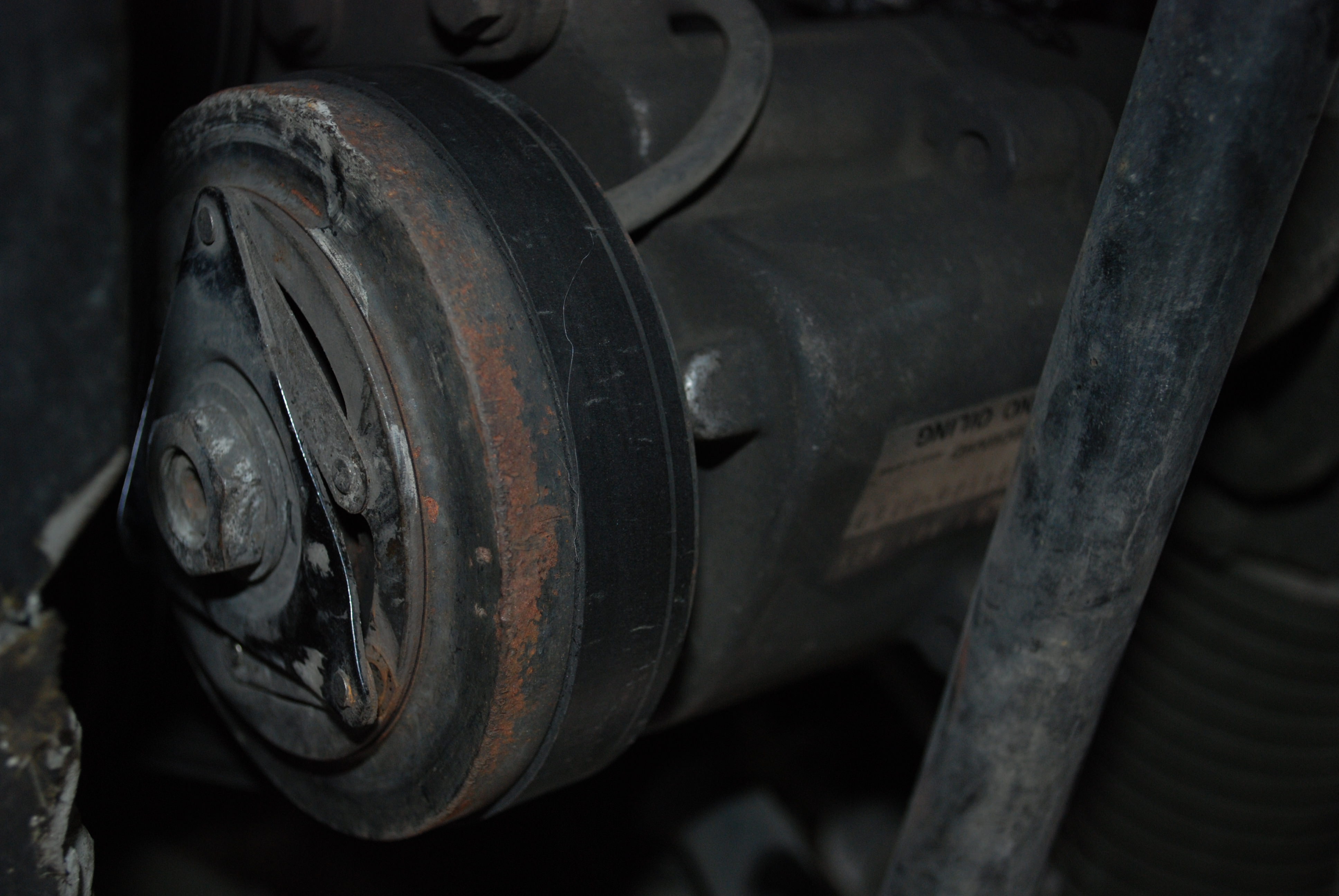

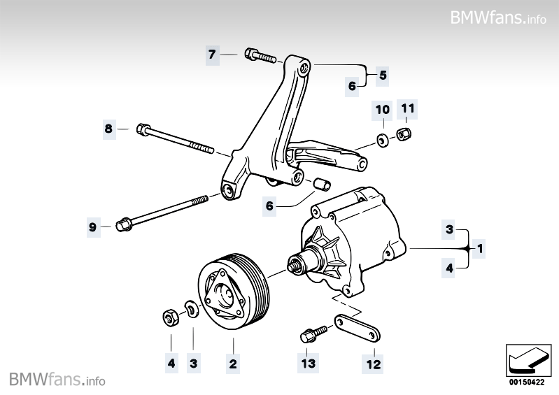

Posté(e) le 16 février 200916 a comment_213434 Salut à toutes et à tous, Voila je vous laisse comparer la photo de la pièce endommagée de ma voiture, avec celle de la photo sur le lien ETK que je joints également. Il s'agit bien du compresseur de climatisation non ? http://bmwfans.info/original/E36/Cou/M3-S50/ECE/L/M/1995/5/mg-64/ill-64_0754/ Je doute car un professionnel m'a dit que non... Merci !
Posté(e) le 16 février 200916 a comment_213437 ça c'est la pompe de dépollution vu sa position , le compresseur de clim est plus haut voici l'element que tu nous montre : Emission control-air pump
Posté(e) le 16 février 200916 a Auteur comment_213439 Merci infiniment ACS3 En effet ça ressemble parfaitement à la pièce que j'ai montré sur la photo. En fait je sais pas si tu as suivi mon post dans Ledenon, mais en sortant du circuit la lame de ma GT a assez violemment percuté le rail du portail et la lame est donc rentrée à l'intérieur et a percuté à son tour cette fameuse pompe à dépollution... maintenant en permanence il y a un fort bruit de roulement venant de cette pièce, un bruit de frottement. D'ailleurs sur la photo on voit bien que la pièce metallique est assez fortement cabossée. J'ai tenté de la retordre un peu, mais en vain. Je suis donc bon pour en commander une nouvelle. Selon toi, j'ai juste besoin de commander la pièce n°2 non ? Puisque le bruit vient très précisément de cet endroit. Merci à toi -Phil

Posté(e) le 17 février 200916 a Auteur comment_213561 La pollution à froid et c'est tout. Mais finalement quelle pièce n'est pas indispensable, la pompe à air (schéma pièce n°1) ? la poulie d'embrayage électromagnétique (schéma pièce n°2) ? ...ou les 2 ?
Posté(e) le 17 février 200916 a Auteur comment_213565 Oui bon je pense que je vais simplement tout garder, et faire changer la poulie... enfin si le reste n'est pas endommagé... Par contre j'ai vu que la courroie est légèrement rompue à un endroit donc je suis bon pour la faire changer également...

Posté(e) le 19 février 200916 a Auteur comment_214041 La voiture est depuis mercredi matin chez le garagsite, j'ai été aux nouvelles ce soir donc c'est bel et bien la pompe à air et plus précisément l'embrayage magnétique de la pompe à air. Pour la lame il m'a dit que c'est inutile de la changer surtout que je vais à coup sur la frotter à nouveau (je confirme) et donc on a convenu de laisser celle-là et de la rénover au mieux (ponçage, peinture...). Pour les rayures à l'arrière, pareil on part pour repeindre les 3 éléments. Je pensais que changer uniquement la poulie d'embrayage aurait suffit mais selon lui il vaut mieux changer la pompe à air entièrement donc ma foi... allons y... Donc voila moi je repars sur base dimanche et il la garde environ 15 jours, apparemment. Il a préféré me prévenir que la facture sera salée, je m'attends au minimum à 1000 euros Tout ça à cause d'un b***rd de gardien de parking
Posté(e) le 19 février 200916 a comment_214051 Je pensais que changer uniquement la poulie d'embrayage aurait suffit mais selon lui il vaut mieux changer la pompe à air entièrement donc ma foi... allons y... Euh, il te mets une pompe neuve ou d'occasion ? Vu l'utilité de la pièce, t'as tout intérêt à mettre de l'occasion...
Posté(e) le 19 février 200916 a Auteur comment_214079 Euh, il te mets une pompe neuve ou d'occasion ? Vu l'utilité de la pièce, t'as tout intérêt à mettre de l'occasion... Il va tout commander neuf. Mais selon vous la poulie uniquement n'aurait pas suffit ? Enfin selon le devis qu'il va me faire (je le saurai demain) je dirai oui pour la pompe à air ou non car je suis très loin de rouler sur l'or. Pour moi changer uniquement l'embrayage magnétique suffit si la pompe à air n'a rien non ?! Et j'ai cru comprendre que la pompe n'a rien donc... surtout pour l'utilité que ça a, comme tu dis si bien Laurent...
Posté(e) le 19 février 200916 a comment_214080 Demande lui quand même s'il n'accepterait pas de te poser une pompe d'occase quand même... Moi ça m'embeterait de mettre autant d'argent sur un système qui ne sert jsute qu'a passer les normes de polution à froid..... Dans tout les cas, le tout c'est de remplacer la poulie pour que cela ne face plus de bruit. Après, même si la pompe ne marche pas bien, rien de grave, au pire tu la deconnecte electriquement et plus de bruit.
Posté(e) le 19 février 200916 a Auteur comment_214086 Moi ça m'embeterait de mettre autant d'argent sur un système qui ne sert jsute qu'a passer les normes de polution à froid..... Oui c'est justement pour ça que ça me fait mal au bide c'est de mettre 500 euros dans une pièce relativement inutile et pas endommagée. Dans tout les cas, le tout c'est de remplacer la poulie pour que cela ne face plus de bruit. Exactement ! Je crois que je vais demander uniquement la poulie demain au téléphone et si ça couille par la suite je ferai changer la pompe à air et basta.
