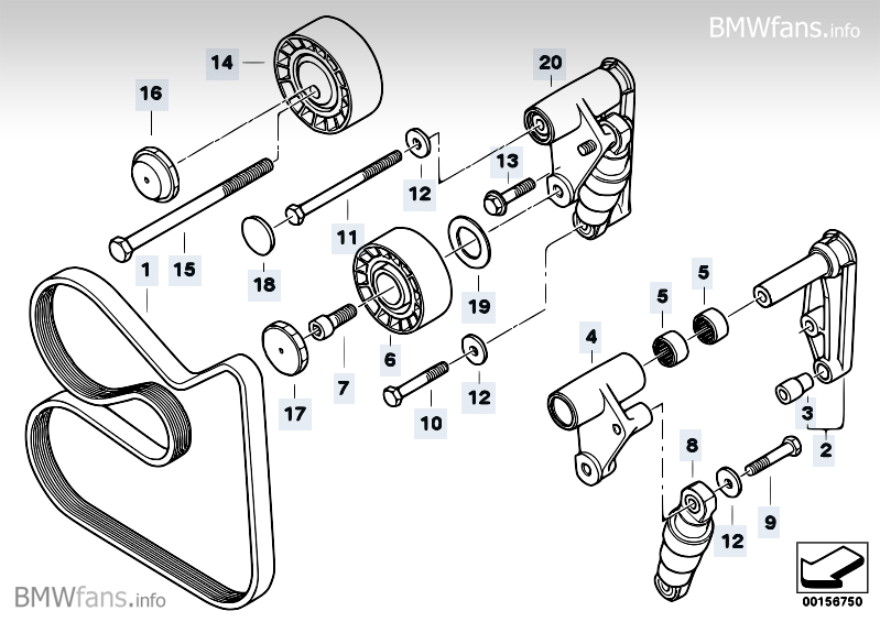

hello a tous, un petit couinnement depuis une semaine a froid, je viens de trouver ca viens du tendeur de la courroie d'accessoire
vous avez déja remplacé ca...??

Jamais remplacé sur la M5 , mais j'ai eu deux alfa avant et j'y ai eu le droit aux deux , au début petit cuicui a froid et au ralenti dans le compartiment moteur, puis de plus en plus que ce soit a chaud ou en haut régime , puis le tendeur se met de travers a peine visible et la courroie casse du au mauvais alignement .
Je ne sais pas si chez bmw cela se vends morceaux par morceaux (pas chez alfa), mais il vaut mieux changé le tendeur complet : l'amortisseur + le support + le galet . :?

merci, je suis allé chercher la piece ce matin, 32 euros
je vais monter ca ce soir.
comment détendre le tendeur?
comment regler ce galet qui est livré avec un troie oublong?
qui peut m'aider?
