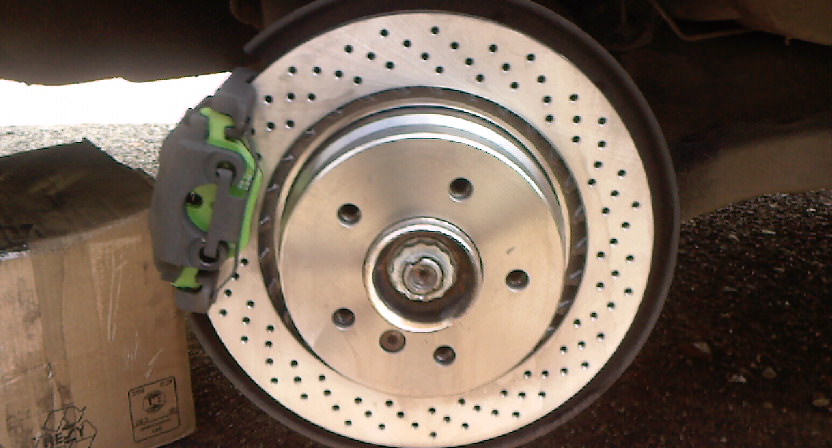

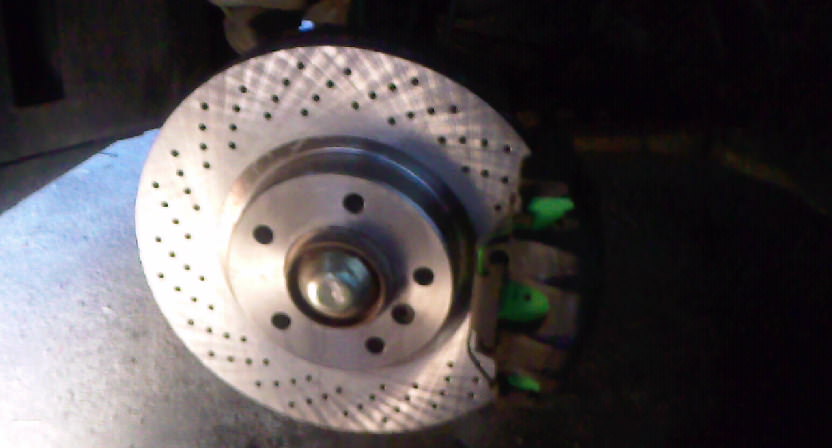

Posté(e) le 29 juin 200916 a comment_237577 c'est bien c'est sur une m3 mais je ne pense pas que le montage soit différent peu etre plus gros mais identique au montage
Posté(e) le 29 juin 200916 a Auteur comment_237648 merci pour les photos, sinon niveau outillage que faut il?
