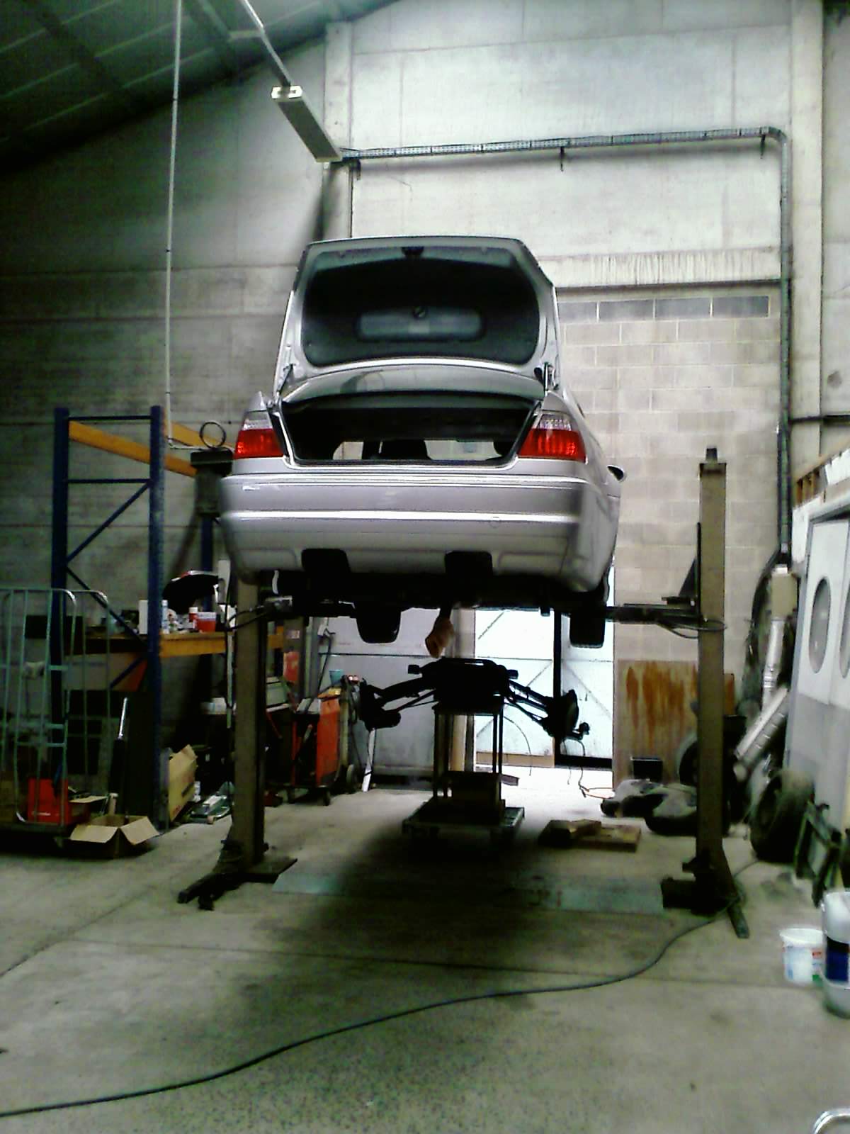

Bonjour à tous, suite à un weekend entretien de ma voiture... je vous fais partager cette journée, c'est aussi une bonne piste pour ceux qui achètent une voiture de 8ans... et oui, c'est son anniversaitre dans une semaine, mais elle ne totalise que 90000km... :motorsport:
précédemment, j'avais déjà fait l'entretien du moteur, inspection 2,jeux aux soupapes et tout le reste..., fallait que je m'occupe du châssis. j'avais aussi déja changé mes scilent bloc avant de bras arrière qui sont une maladie sur nos M//
pour cette entretien, il faut mieux posséder ou disposer d'un pont!

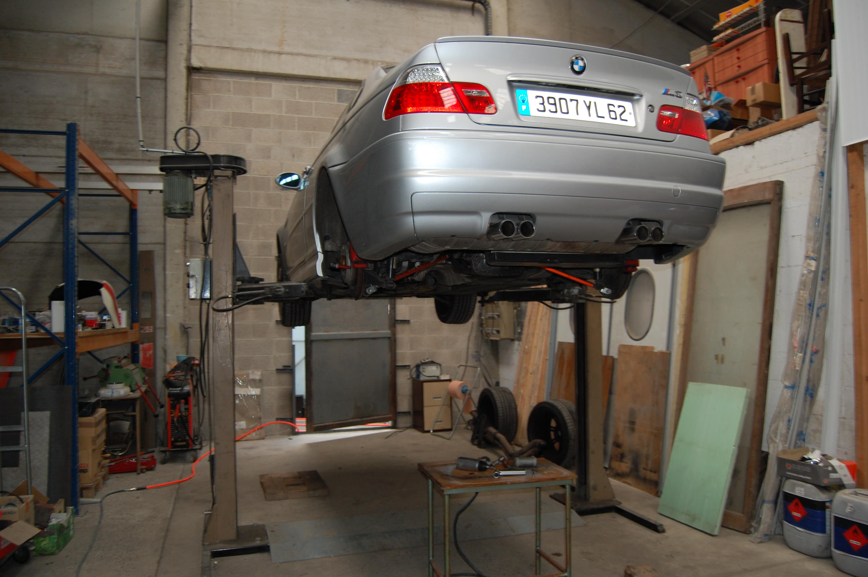

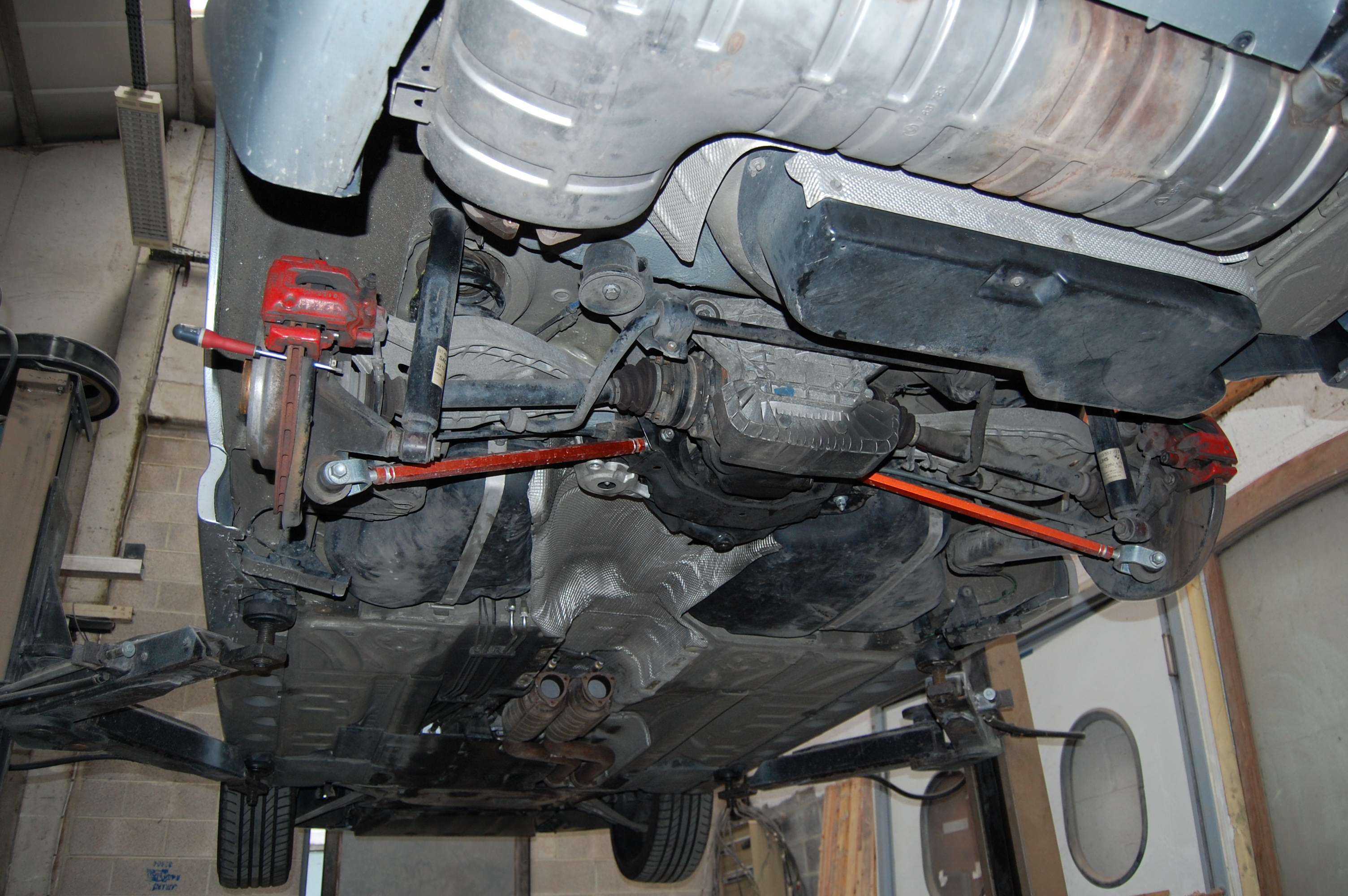

bon on demonte les roues et caches sous la voiture:
on démonte la barre en Y de renfort, on demonte l'intermédiaire de la ligne, on descend tout le berceau arrière,
on démonte le pont aussi car on va s'occuper de son cas!

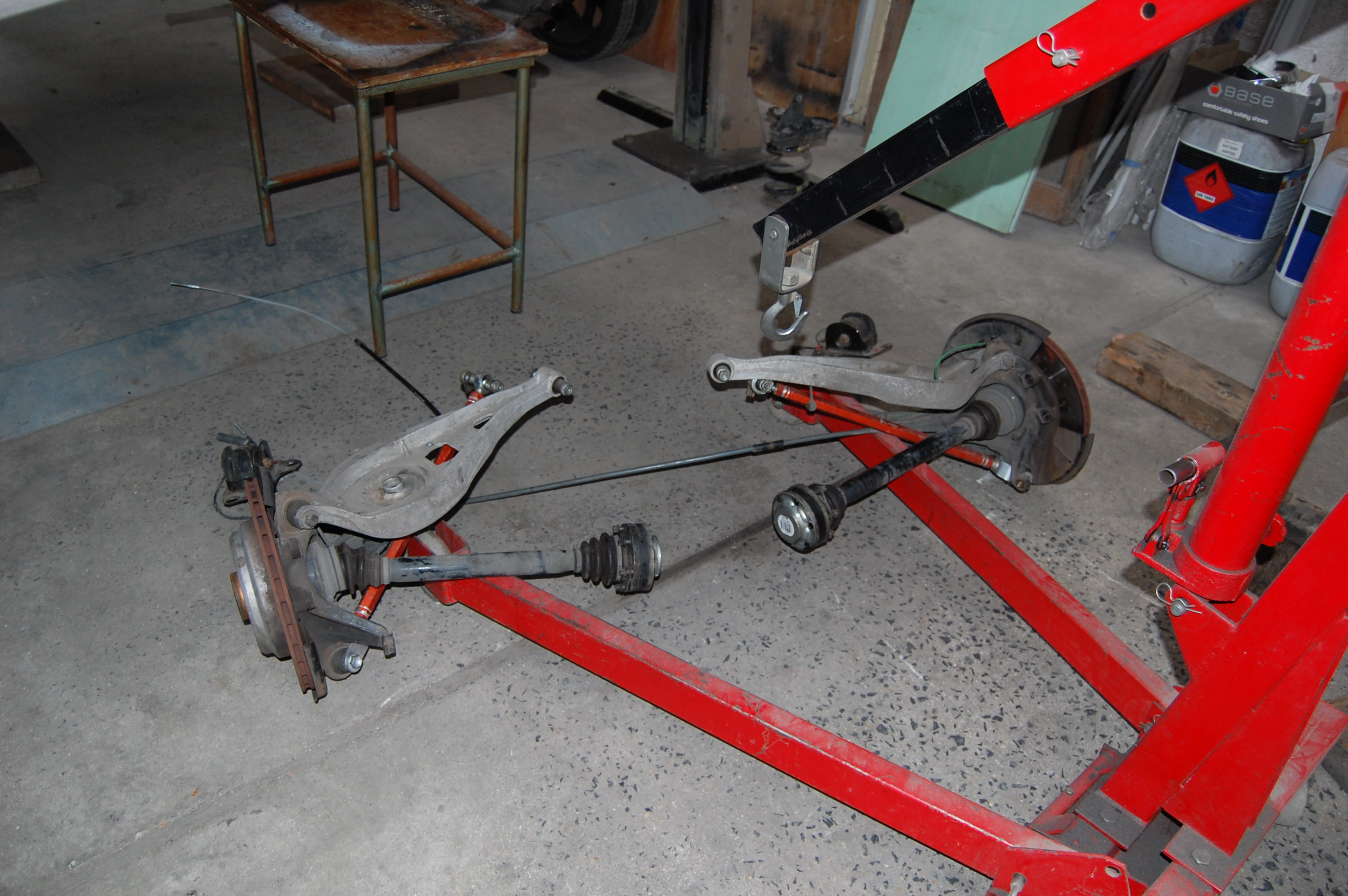

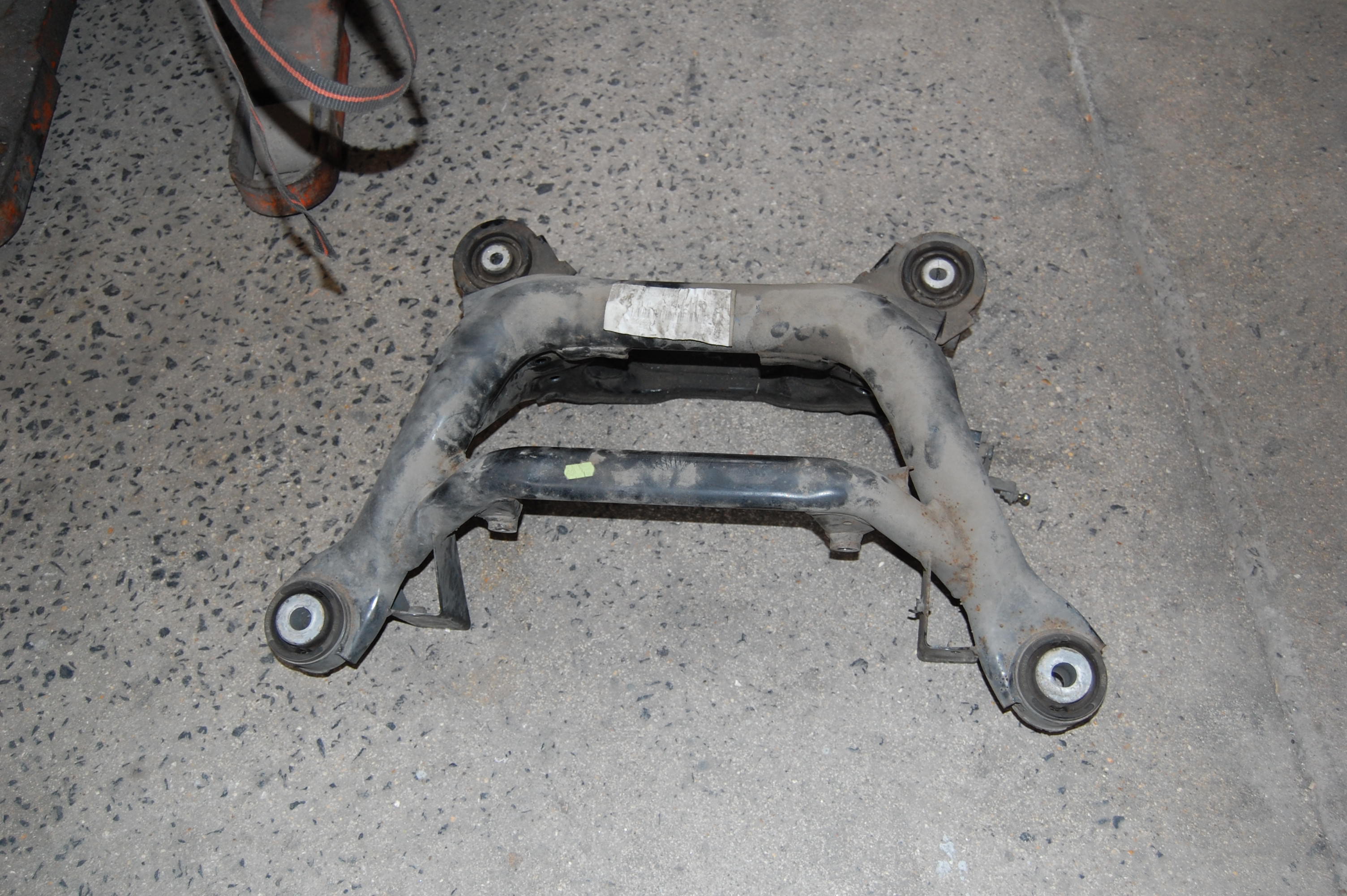

suite à ca, j'ai préféré démonter le berceau arrière pour retirer les scilent bloc:
voila, nous y sommes, inutile de vous préciser que ces scilent bloc sont très dur à retirer, qu'il faut une presse et surtout de la maîtrise... j'ai du découper des demi coques de 3cm de haut pour pouvoir maintenir le berceau dans le pont, une fois fait, vous mettez la press en pression... et c'est sorti!
donc on change les 4 gros scilent bloc ne pas les confondre car il y en a 3 différents! je vous laisse le soins de regarder les ref sur l'etk et on les remonte dans le bon sens (flèches pour le sens de la marche!)

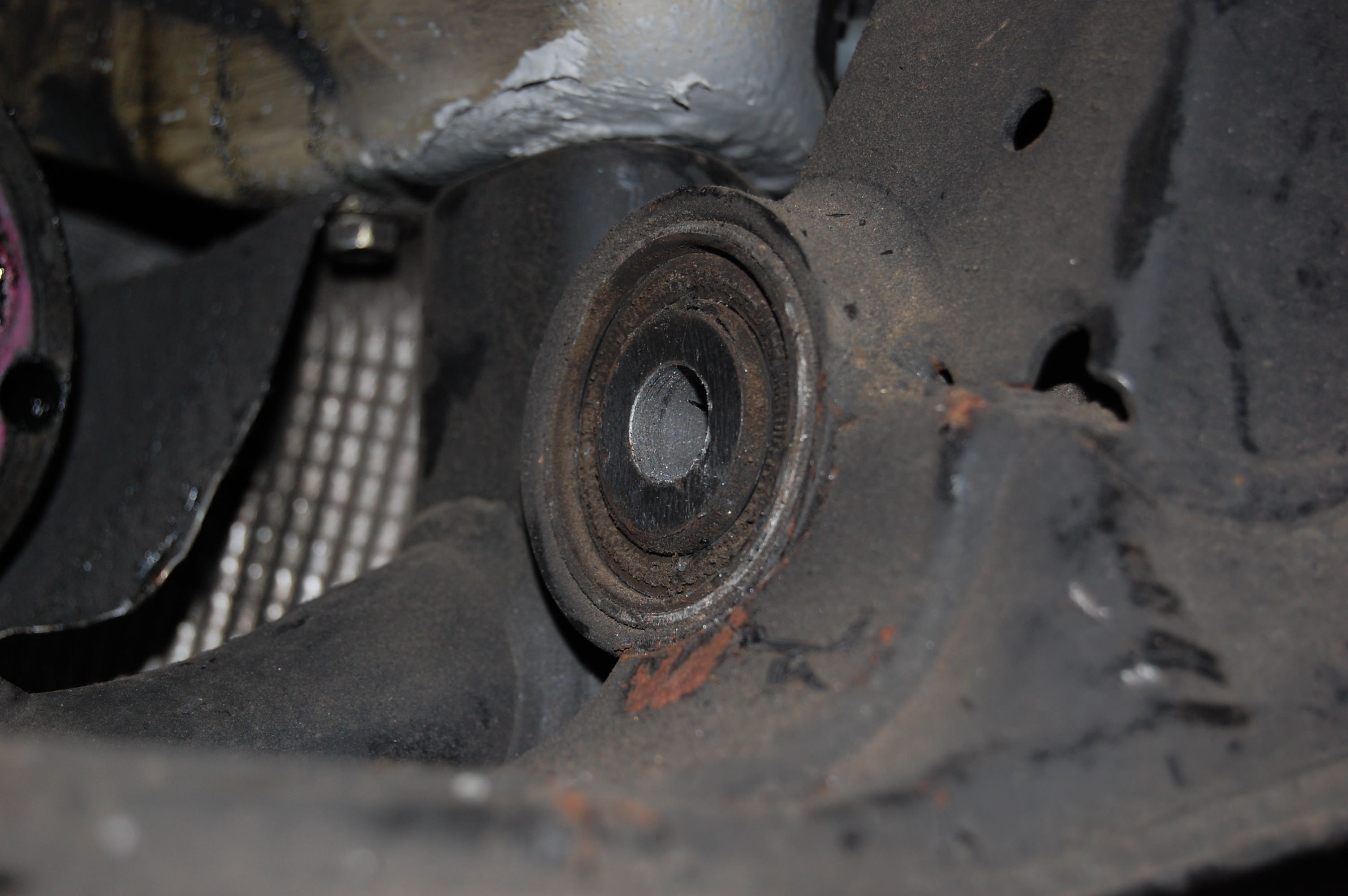

on oubli surtout pas de changer le 5ème scilent bloc qui maintient le pont, le miens était complètement mort, et en comparant avec le nouveau, on voit qu'ils sont tres différents, le nouveau à beaucoup plus de metal et beaucoup moins de gomme que le vieux:
comme vous pouvez le constater, c'est pas joli!, du vrai chewingum!

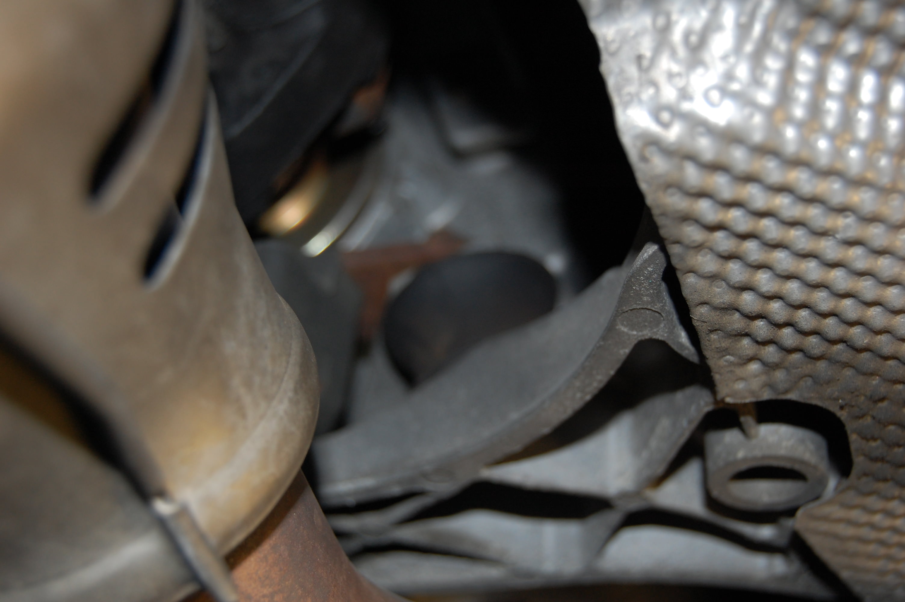

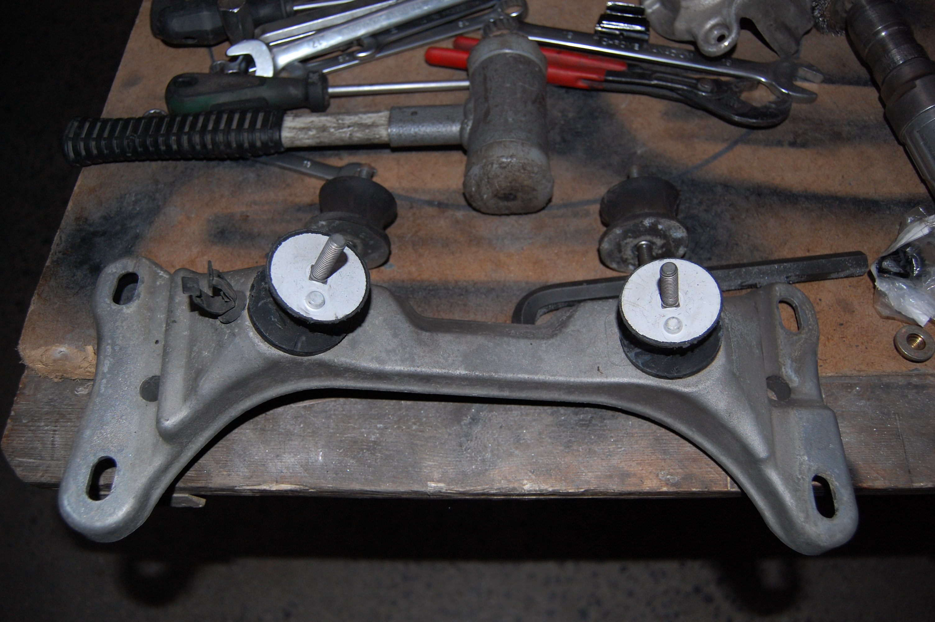

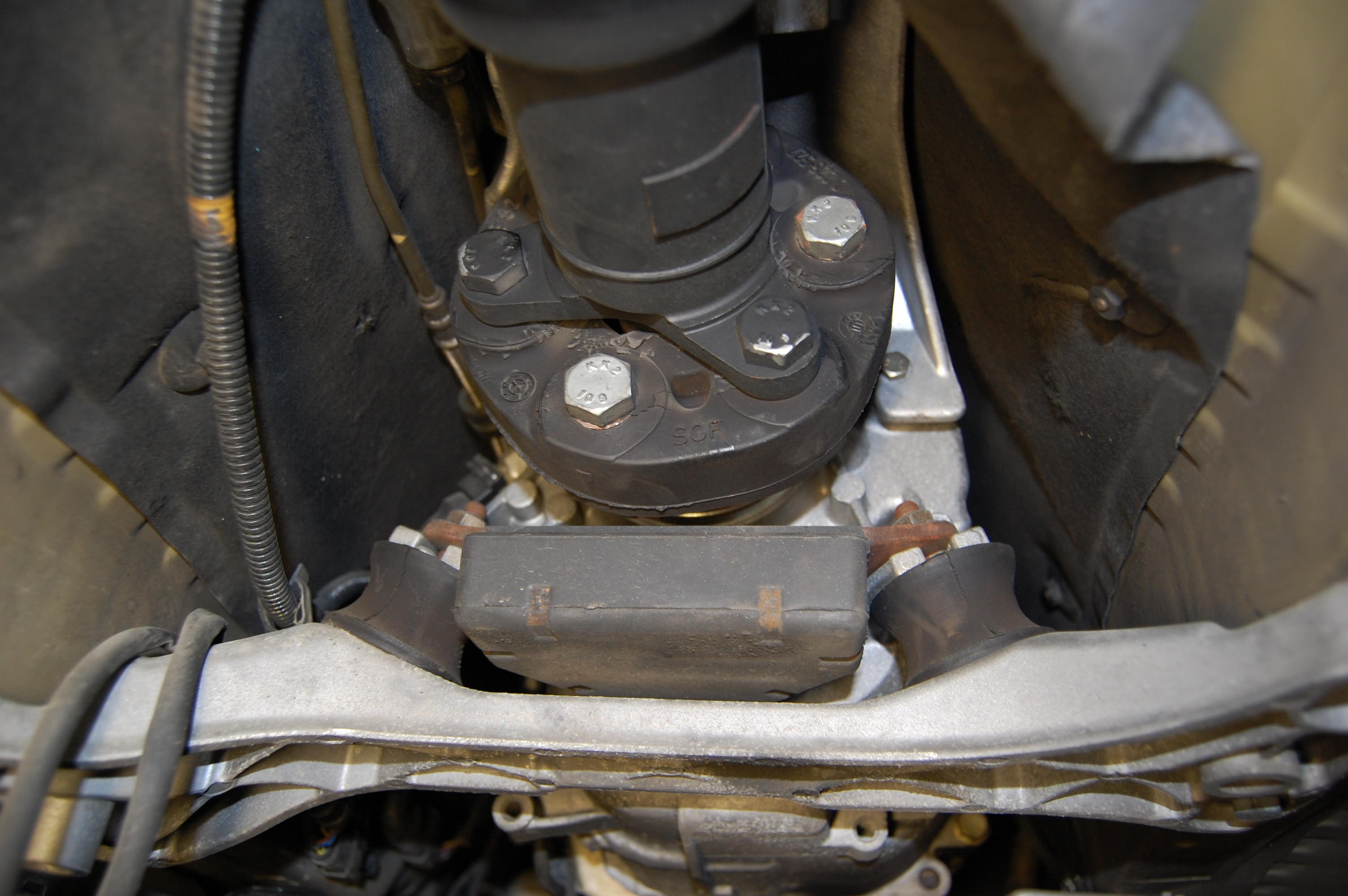

donc on continue, après le berceau, on avance jusqu'au moteur et on va donc s'occuper des scilents blocs de boite et du flector:

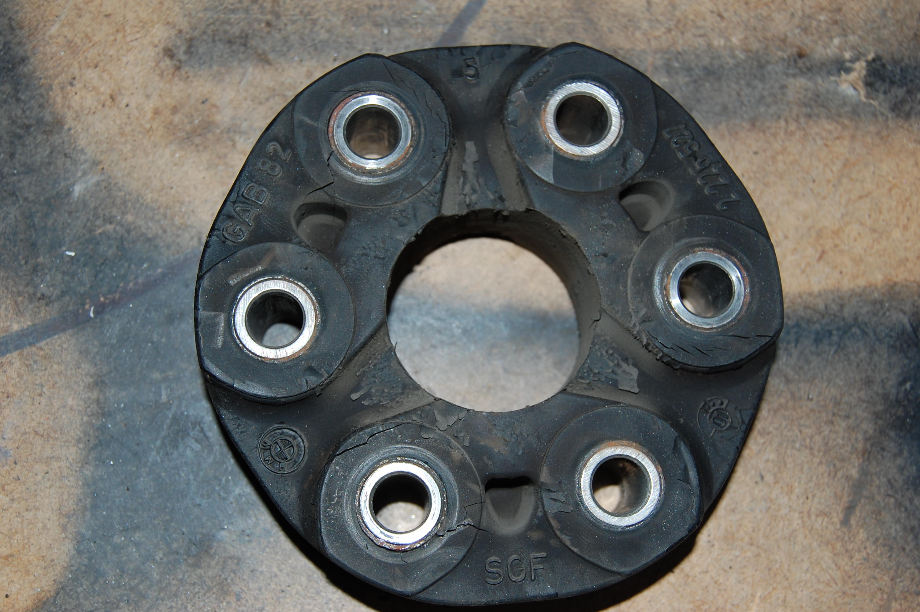

bon, eusuite le flector, qui n'avait que 50000km:
