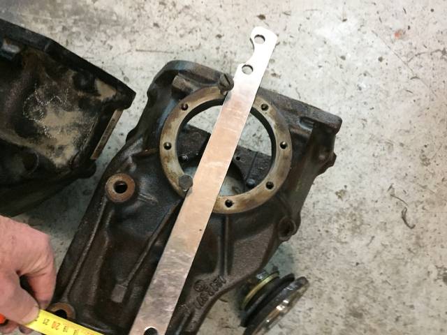

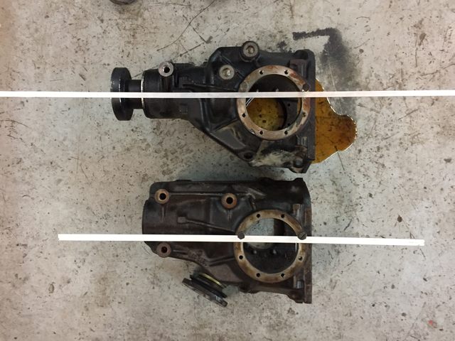

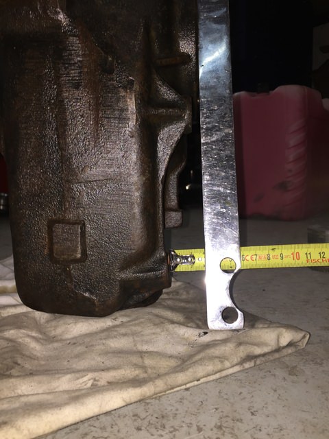

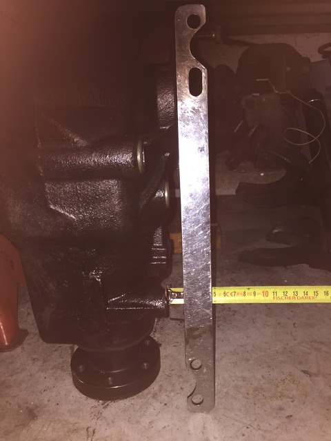

Bimmer Posté(e) le 23 novembre 2020 Signaler Partager Posté(e) le 23 novembre 2020 on va pas chipoter pour un cm... Lien vers le commentaire Partager sur d’autres sites Plus d'options de partage...
ACS3 Posté(e) le 23 novembre 2020 Signaler Partager Posté(e) le 23 novembre 2020 Il y a 2 heures, Bimmerboy a dit : on va pas chipoter pour un cm... bah 1cm ... Lien vers le commentaire Partager sur d’autres sites Plus d'options de partage...
Bimmer Posté(e) le 23 novembre 2020 Signaler Partager Posté(e) le 23 novembre 2020 C'est sur que selon ou il est placé ce cm, les choses peuvent prendre une tournure douloureuse, ou heureuse! 3 Lien vers le commentaire Partager sur d’autres sites Plus d'options de partage...
