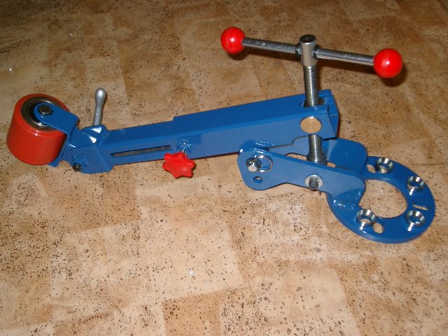

Posté(e) le 10 septembre 200915 a comment_248931 Acs3 a rabattu le bord des ailes arrière : c'est pas très compliqué mais demandes lui si cela t'interesse (une planchette de bois pour ne pas marquer le bord de l'aile et une pince sont nécessaires) il existe aussi un outil vraiment pratique pour ce genre d'opération:
Posté(e) le 10 septembre 200915 a Auteur comment_248970 @le top : Ok, merci @jnsn78 : C'est quoi cet engin de torture Je vais rester sur des 5 mm à l'arrière, ça m'évitera de faire une bêtise

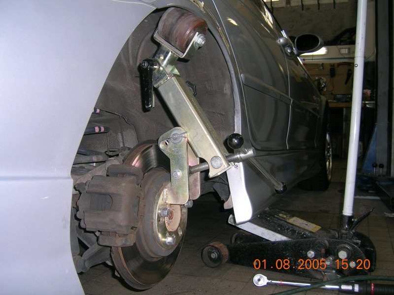

Posté(e) le 10 septembre 200915 a comment_248990 c'est un engin SM Plus sérieusement, la platine avec les trous se fixe sur le moyeux, la roulette placée sur la bordure interne de ton aile, et le levier avec les deux boules rouges en le tournant sert à appuyer la roulette sur la bordure, ensuite tu fais tourner l'ensemble sur le moyeu, en faisant des allers/retours, toujours en serrant un peu plus la roulette sur la bordure, au final la bordure va se rabattre très lentement, et certain utilise même cet outil pour repousser les ailes. Une photo pour illustrer l'utilisation de ce engin (merci Schoumms)

Posté(e) le 10 septembre 200915 a comment_249063 c'est un engin SM Plus sérieusement, la platine avec les trous se fixe sur le moyeux, la roulette placée sur la bordure interne de ton aile, et le levier avec les deux boules rouges en le tournant sert à appuyer la roulette sur la bordure, ensuite tu fais tourner l'ensemble sur le moyeu, en faisant des allers/retours, toujours en serrant un peu plus la roulette sur la bordure, au final la bordure va se rabattre très lentement, et certain utilise même cet outil pour repousser les ailes. Une photo pour illustrer l'utilisation de ce engin (merci Schoumms) exellent cette outils je ne connaisser pas cette methode,mais nikel
