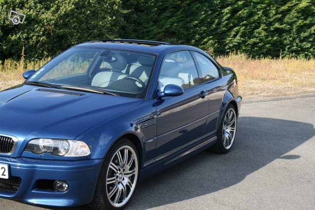

Posté(e) le 2 octobre 200915 a comment_252999 Salut a tous Un membre de ma famille et sur le point d'acheté une M3 E46 de 36 000 km,une photo me chagrine, sa se passe au niveau du support d'amortisseur (en toles) ou il y a l'autocollant. La voiture a t'elle reçu un choc ou simple illusion d'optique ?
Posté(e) le 2 octobre 200915 a comment_253000 difficile de se rendre copote vu la photo ten na pas d'autres? comme ca j'dirait illusion d'optique mais bon...
Posté(e) le 2 octobre 200915 a comment_253015 elle a l'air propre. s'il y avait eu un choc cela ne se verrait pas cela aurait ete fait correctement.. je penche pour probleme optique. tres belle couleur steph
Posté(e) le 2 octobre 200915 a comment_253028 Je dirai que l'ombre du photographe accentue l'effet d'optique...
Posté(e) le 2 octobre 200915 a comment_253031 en effet pas évident faudrait d'autres photos ou alors le mieux que tu ailles la voir en vrai ou envoyé un membre du fofo vérifier si c'est loin de chez toi?? Je pense que s'il y avait eu choc ça serait arranger, peut être mais faut vérifier,
Posté(e) le 2 octobre 200915 a comment_253034 Le mieux c'est que tu demande au vendeur de prendre en photo cette parti de la caisse !
Posté(e) le 2 octobre 200915 a comment_253049 On dirait l'ombre du photographe. Mais le mieux est d'aller la voir.
Posté(e) le 2 octobre 200915 a Auteur comment_253052 Merci déjà a vous tous d'avoir répondu Je pense aussi que c'est une illusion d'optique,je vai lui demandé plus de photo vue que le M3 est a plus 800km de chez moi,sinon il est clair que si elle aurai était plus prés je serai déjà labas Et voila bébé

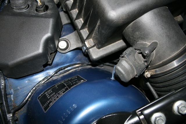

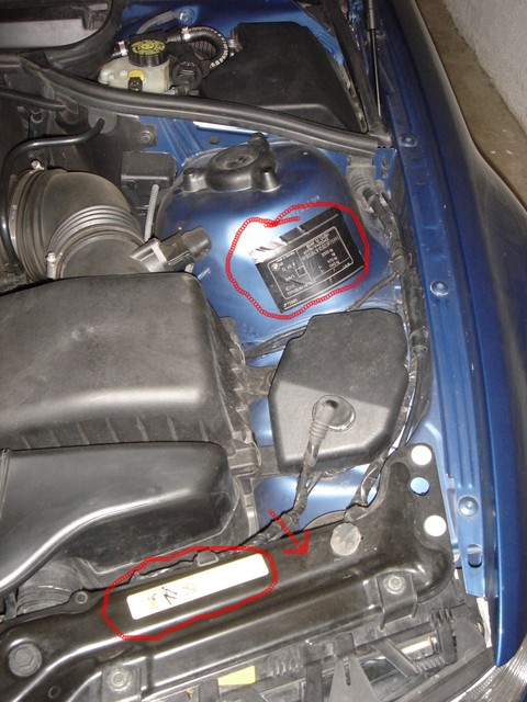

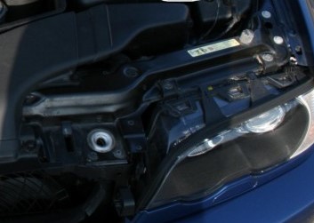

Posté(e) le 2 octobre 200915 a comment_253055 pour te donner une idée d'une caisse avec un choc avant voila quelques photos les autocollants juste au dessus des phares etaient pas comme d'origine. ils sont plus déportés vers l'exterieure. pour l'autocollant ou il y a toutes les infos ,il y avait encore l'entourage. le numero de châssis n'avait plus le film transparent collé au dessus et pas tapé comme d'origine pour info c'est une M3 qui m'a été vendu par une concession bmw avec une garantie de 12 mois il me l'ont remboursé au bout d'un mois sans probléme
Posté(e) le 2 octobre 200915 a Auteur comment_253058 Merci bc pour cette réponse Donc la M3 na rien,l'autocollant et bien placé sur la droit ,et le films plastique et encore sur les numéros, je me suis vraiment fait du souci pour rien alors
Posté(e) le 2 octobre 200915 a comment_253112 oui ok,mais maintenand regarder juste au bas,il y a 2 espèce d'anti parasite,seulement,celui de gauche est manquand,ou plutot cassé?...dites nous ce que vous en pensez svp!
Posté(e) le 2 octobre 200915 a comment_253118 Nouvelles photos recu,je suis soulagé! Bon,ca suis son cours...faut prendre soin de la futur a PAPA!
