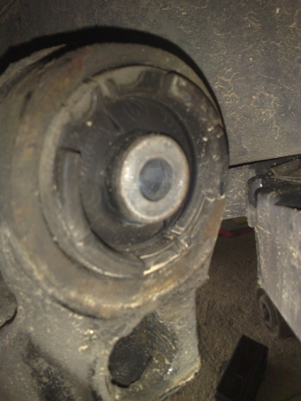

Posté(e) le 24 octobre 200915 a comment_256990 Comme convenu j'ai attaqué ce matin mais les silentbloc de triangle arriere sont en bon etat. Avec Davy nous ne savons donc pas ou chercher a part du coté du pont.Elle fait toujours ce bruit cyclique lorsqu'on est en charge c'est a dire a partir du moment ou l'on veut entrainer l'auto.Celui ci disparait dès que l'on embraye et que la voiture est en roue libre. Si quelqu'un a une idée a soumettre nous sommes tout ouïe. voici l'etat de mes SB..

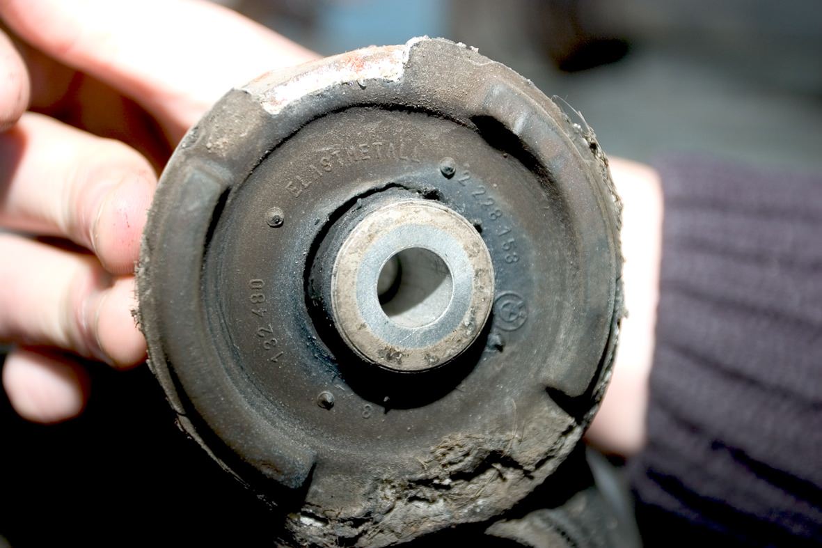

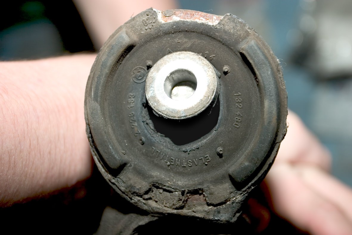

Posté(e) le 24 octobre 200915 a comment_256994 tes silentblocks parraissent en bon état, voici des pourris pour comparaison
Posté(e) le 24 octobre 200915 a comment_256998 ah merci super sympa les photos,cela me donne une base de comparaison... J'ai constaté un jeu dans la tulipe droite alors que rien n'etait encore demonté mais je ne suis pas capable de dire si celui ci est normal ou non. autre chose,en secouant la voiture coté conducteur je n'entends aucun bruit par contre en fesant la même chose coté passager un léger bruit apparait mais je me doute que sans voir la voiture ce n'est pas evident d'emettre un avis.Je continue mon enquete
Posté(e) le 24 octobre 200915 a comment_257014 salut tes SB sont bon il ont ete changé car c'est le nouveau modele de SB. Ton bruit cyclique est étrange car même quand tu est en roues libre le pont et l'arbre tourne donc c'est bizarre que le bruit soit present qu' en prise... pour le jeu dans la tulipe droite ce n'est pas etonant tous les ///M finissent par en avoir un... mais ce n'est pas pour autant 'normal'. bye romain
Posté(e) le 24 octobre 200915 a comment_257037 Merci Romain, en effet j'ai regardé la référence et ce sont les memes que les nouveaux que Davy a acheté.donc je n'ai pas poursuivi le demontage. Demain je vais regarder le roulement intermediaire d'arbre de transmission malgré que pour nous le bruit vienne de l'arriere.A l'heure actuelle nous sommes dans le flou
