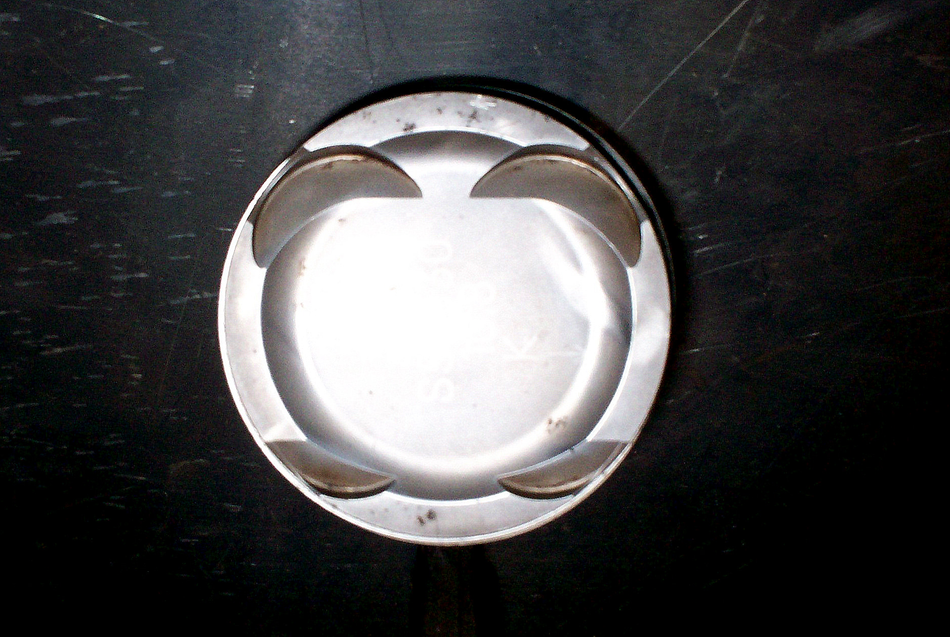

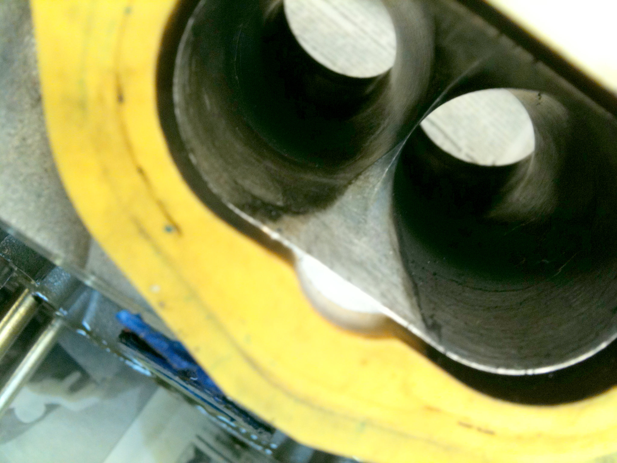

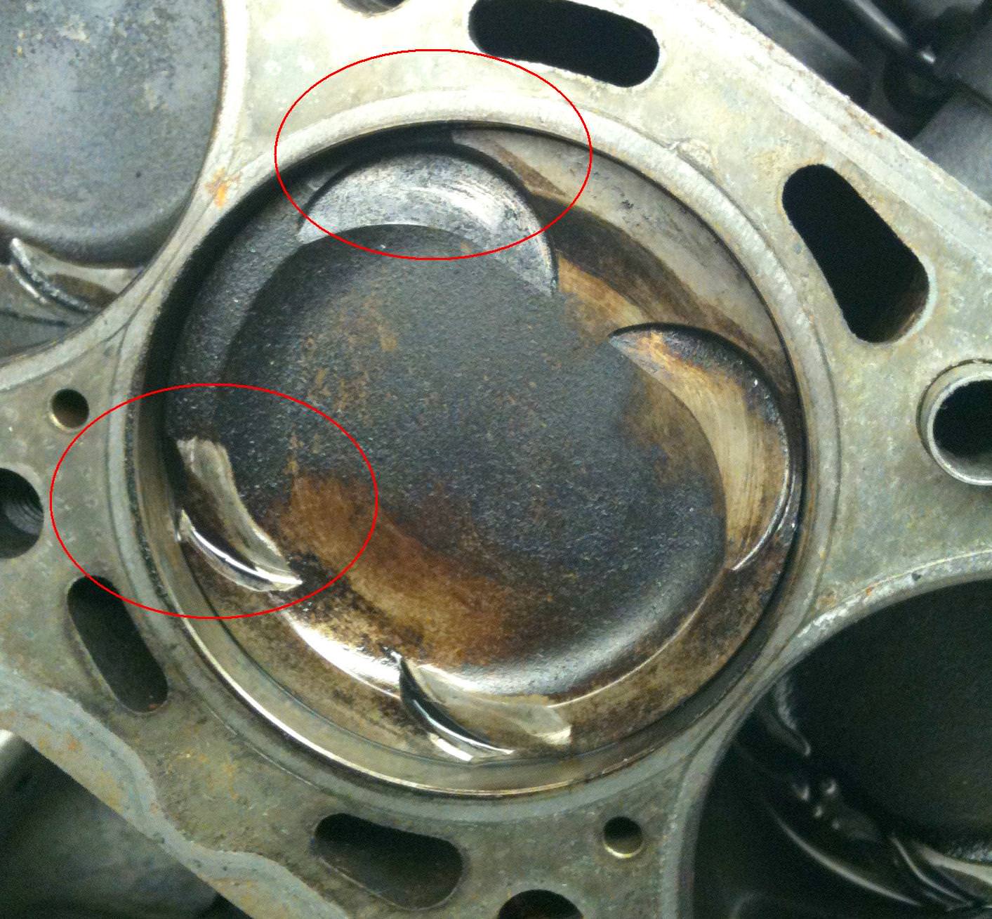

Posté(e) le 9 octobre 200915 a comment_254293 Salut à tous, voilà tout est dans le titre, je suis entrain de refaire mon moteur s50 car les soupapes sont tordues suite à un surrégime (soit disant) car je l'ai acheté comme çà. Pour info la chaine n'à pas cassé et n'était pas non plus détendue lorsque je l'ai recupéré. Bref, en démontant je me suis rendu à la triste évidence que toutes les soupapes d'échappement étaient tordus mais aucune admission ?? Cela me semble bizarre car à chaque fois que j'ai pu refaire des culasses pour ce genre de panne, la casse était aléatoire, 2 admissions 1 échappement etc. etc... je me demande si sur un s50 3.l, du fait de la forme des pistons; les soupapes d'admissions ne touche jamais les pistons ? (je parle par exemple du piston en PMH et de la soupape ouverte à fond) ou bien est-ce dû au VANOS qui décale l'arbre des admissions ? (dans mon cas s50, vanos simple) voilà en tout cas je me demande, au vu de ce qui à été cassé ( les soup. d'échappement), si cela est due à un disfonctionnement du vanos ou bien bêtement d'un rétrogradée du genre 5eme / 2eme ...?? Si quelqu'un à déjà vu cela... çà m'intéresse ! Voici quelques photos çà fait toujours plaisir !! Merci d'avance

Posté(e) le 20 octobre 200915 a comment_256145 Excuse moi , peut etre que je me trompe mais a voir tes vieux pistons j'ai plus tendance a pensser q'uils ont crame a ce niveau la. Une preparation a c'et endroi du piston n'aurait servi a rien. Tony
Posté(e) le 20 octobre 200915 a Auteur comment_256164 pas la peine de t'excuser, je te remercie d'ailleurs de t'interressé à mon probleme. je cherche également à comprendre pourquoi, peut etre que ce sont les soupapes qui ont touché les pistons... en tout cas la culasse est bien preparé au niveau des entrées d'admission, ce qui doit avoir une incidence par rapport aux 2 boitiers electro. si avance il y a, ce ne doit etre que sur l'arbre des admissions ? et je ne sais même pas si avec le vanos la poulie est reglable d'origine, en tout cas en dehors des reglages d'usine.
Posté(e) le 20 octobre 200915 a comment_256230 Ne cherche même pas plus loin, c'est un bricolo qui a remonté ton moteur. Déjà à la place de la pate à joint bleu, c'est un joint caoutchouc qu'il y a...çà sent l'économie de bout de chandelle. Sinon pour savoir si tu es bien en cote réparation, si tu nettoie la tête de tes pistons il doit y avoir la côte indiquée dessus. D'origine c'est du 85.965 je crois Et pour tes conduits ils ne sont pas préparés, c'est d'origine sur les M3
Posté(e) le 23 octobre 200915 a Auteur comment_256891 Alors j'ai nettoyé mes têtes de piston, il y a écrit : 50Z ou 502 0108 86,365 0,4 S50b30 10,8 ce sont les pistons d' origine?
Posté(e) le 24 octobre 200915 a comment_256905 Oui c'est des pistons d'origine mais en dernière cote reparation. C'est aussi la première cote des moteurs 3.2 , faut voir si les bielles et le vilebrequin correspond au 3.0 car le bloc moteur a peut etre ete modifier en 3.2. Tony

Posté(e) le 27 octobre 200915 a comment_257531 Ok, j ai verifie mon bloc est bien un 3.l en cote réparation, la course est de 86 environs contre 91 pour un 3.2l. Je ne serais jamais pourquoi les pistons ont été rectifié mais maintenant je vais pouvoir remonter, merci à tous pour vos précieuses informations Vu le prix de 6 pistons neufs chez BMW , s'ils ont été changés c'est qu'il y a eu de la casse
