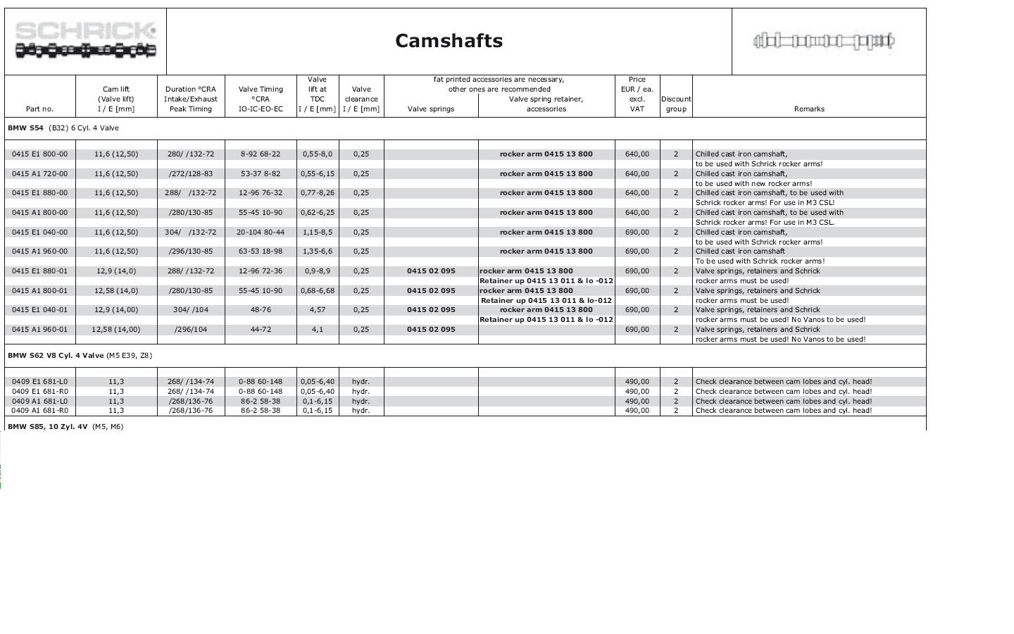

Posté(e) le 5 novembre 200915 a Auteur comment_258890 Merci Ellit de t'etre interessén à la question et d'avoir pris la peine de faire des recherches .Mais le tableau,c'est les valeurs des differents "stage" de chez Schrick Je vais tacher d'obtenir l'info directement à la source,ce sera sans doute plus simple.
