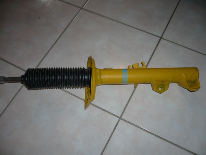

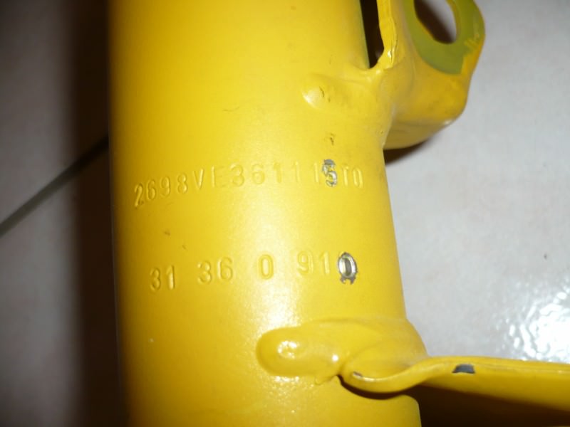

Posté(e) le 15 novembre 200915 a comment_260942 bonjours a tous je suis nouveau sur le forum , j'ai acheté ces amortisseurs de marque BILSTEIN gravé HARTGE a un gars sur un autre forum (qui sait deconnécté ) refence indiqué :2698VE361115T0 31 36 0 910 soit disant pour m3 E36 mais ils ne se montent pas (pourtant dans un carton sélofanné indiquer pour m3 E36) ils ont été acheté au circuit du NURBURGRINN si quelqu'un ou quelqu'une peut m'aider merci pour tous
Posté(e) le 15 novembre 200915 a Auteur comment_260971 la longueur de la tige est plus grande les ressort ne vont pas la coupelle n'est pas du bon diametre

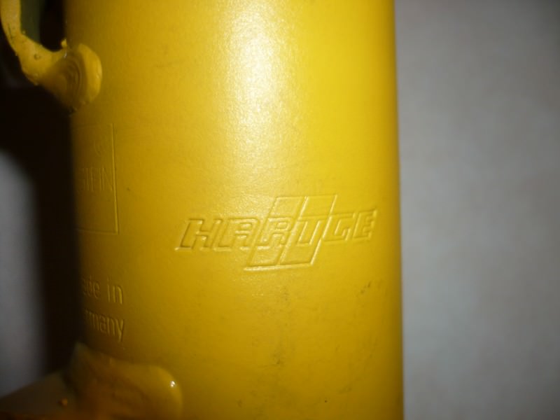

Posté(e) le 28 février 201015 a comment_281404 On dirait qu'il y a des numeros re-frappés sur les ref de ces amortisseurs non?
Posté(e) le 28 février 201015 a comment_281407 avec JPAT!!! Ca saute aux yeux!!!! 2 numéros où il n'y a plus de peinture, le 5 est de travers et on peux encore y voir une partie de l'ancien numéro, c'est très mal fait Cherche pas auprès de Hartge mais rattrape plutôt le vendeur.
