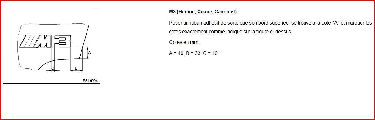

Je recherche la doc TIS BMW sur le positionnement du logo "///M3" sur la malle arrière (pour avoir les dimensions exacte du collage)
je sais que cette info est sur le TIS si quelqu'un pourrait me la transmettre....
