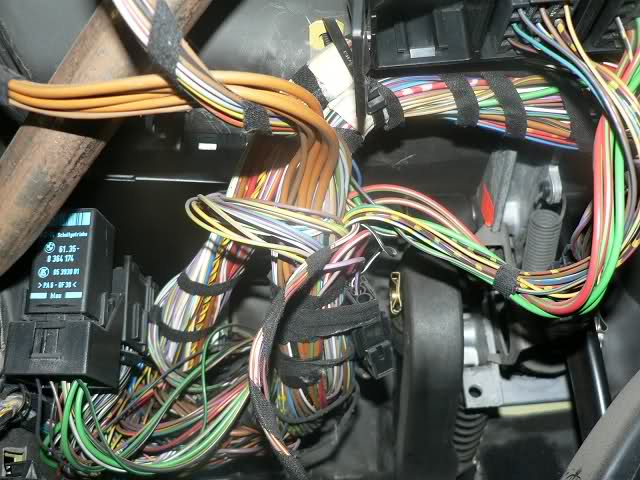

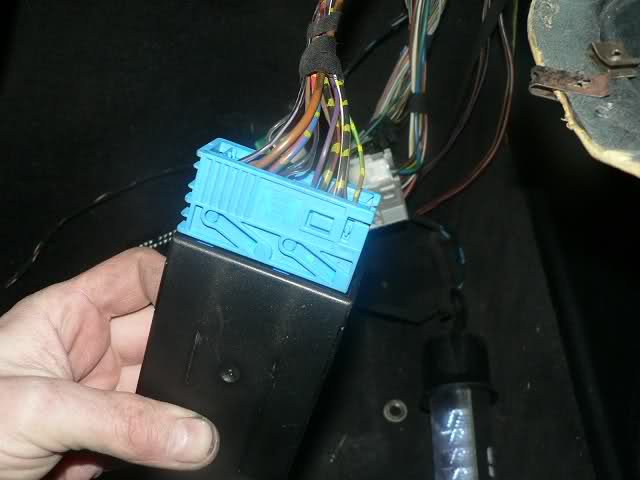

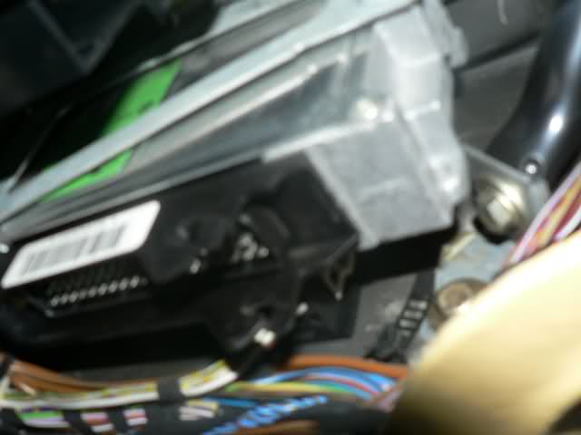

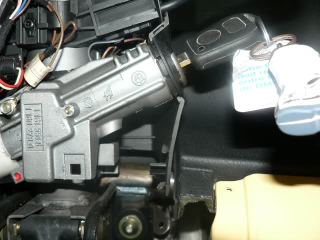

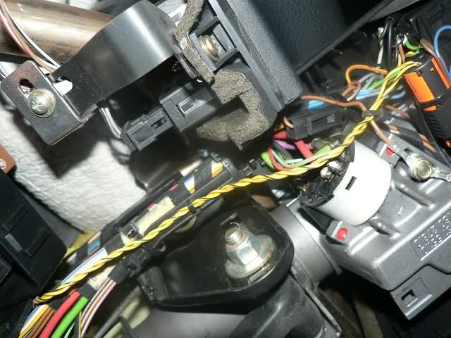

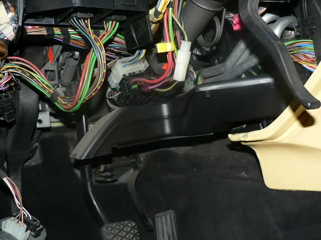

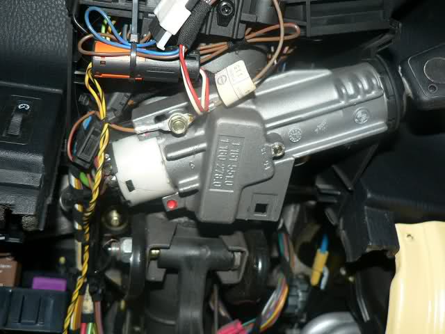

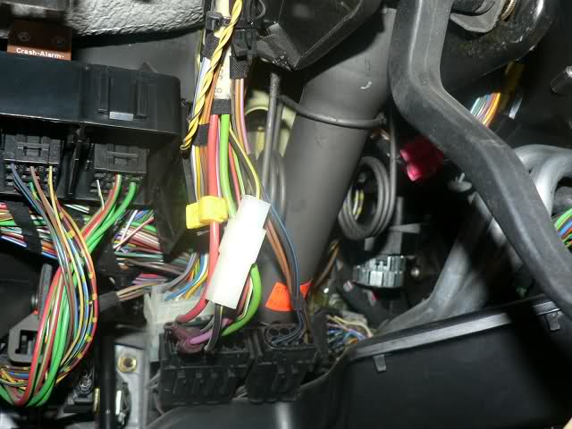

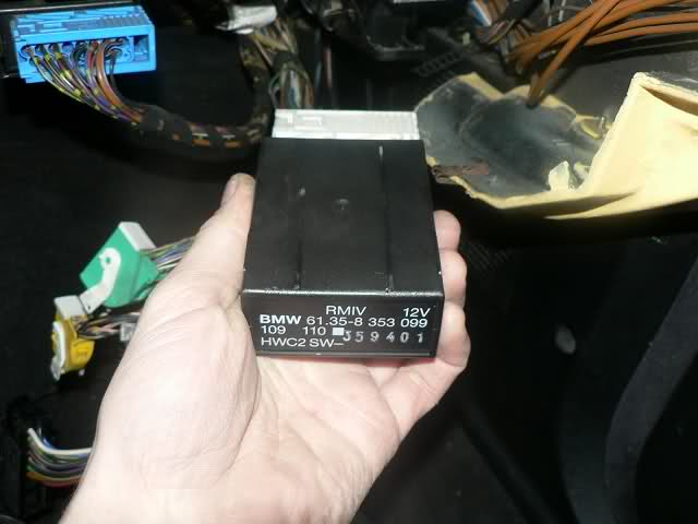

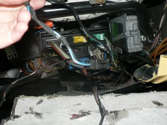

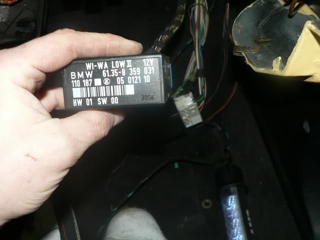

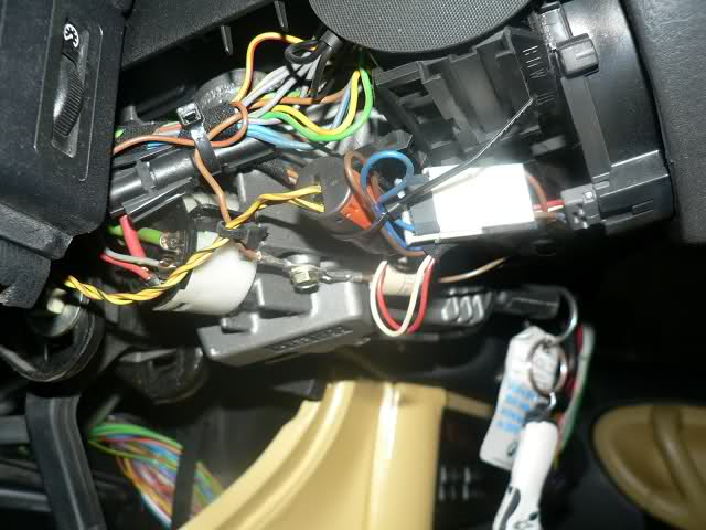

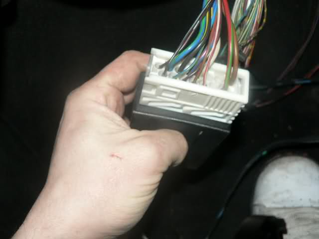

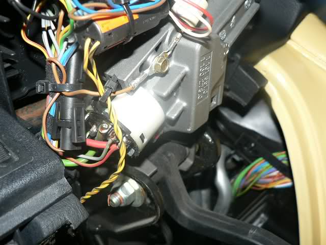

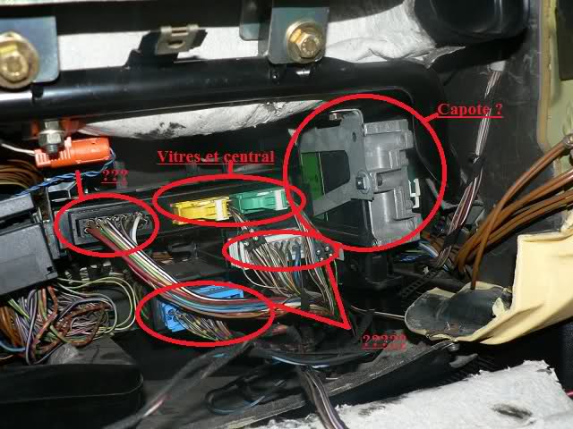

Fatdos Posté(e) le 2 mars 2010 Auteur Signaler Partager Posté(e) le 2 mars 2010 Je sors de chez BMW, je suis arrivé trop tard pour parlé avec le mec qui gère dans ce domaine Donc j'ai parlé avec le gars qui s'occupe toujours de moi, il à cherché mes options avec mon numéro de voiture et d'après lui j'ai l'ews sur la voiture :ho: Je doit repasser demain avant 17h00 pour voir si il est possible de la passer au banc pour resynchronisé le dme et ma clé En rentrant je me suis jeter sur la voiture (enfin c'est une image :ko2: ) j'ai démonter le tablier de colonne de direction et la boite à gants et j'ai pris des photos Côté boite à gant J'avais un fils de débranché je sais pas ou il va Les deux boitier du bas qui m'intrigue (c'est quoi ?) Un coup d'oeil sur un calculateur qui doit etre le cerveau des moteur de capote (selon moi :ko2: ) Côté Neiman Alors qu'en pensez vous, je ne vois pas sur le neiman de "bague" antenne de l'ews Lien vers le commentaire Partager sur d’autres sites Plus d'options de partage...

Alpinweiss Posté(e) le 2 mars 2010 Signaler Partager Posté(e) le 2 mars 2010 Salut Fatdos, Regarde sur ce lien http://www.realoem.com/bmw/showparts.do ... g=61&fg=25 les 2 modules que tu montres y sont identifiés. Le gros boîtier que tu nommes "capote" et plutôt le boîtier ABS. Quand à la fiche dont tu ne sais pas où elle se branche, je pense qu'elle doit se brancher sur le module n°6 "sensor de capotage". Lien vers le commentaire Partager sur d’autres sites Plus d'options de partage...
JPAT Posté(e) le 2 mars 2010 Signaler Partager Posté(e) le 2 mars 2010 Pour moi ya pas de transpondeur sur ta voiture.... Persia, comment tu sais que la tienne en a un??? J'ai repris le schema du DME... Le 12V des bobines est directement envoyé par le neiman. Le 12V des injecteurs est renvoyé par un relais piloté par le DME. As-tu du 12V sur un 2 des fils des injecteurs quand tu mets le contact?? Je persiste il manque une alim ou une masse par là.... Si tu fais un diag, ça permettra au moins de tester si la comunication est bonne avec le DME... Si tu ne peux pas interroger le DME, c'est qu'il n'est pas probablement pas alimenté, là au moins tu seras fixé sur ce point. Et là BMW te dira: "ben mon pov monsieur, c'est votre DME qui est HS!" Pour info, voici un E36 avec transpondeur (la bague du transpondeur est au bout des 2 petits fils verts): Lien vers le commentaire Partager sur d’autres sites Plus d'options de partage...

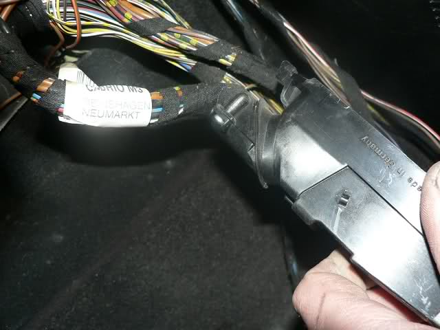

Fatdos Posté(e) le 3 mars 2010 Auteur Signaler Partager Posté(e) le 3 mars 2010 Bon ben je sors de chez bmw, j'ai longuement parlé avec le spécialiste des M D'après mes photos il m'a confirmé que je n'avais pas d'ews sur la voiture... Il ne comprend pas pourquoi elle ne démarre pas, d'après lui elle devrait démarrer Je suis retourné vite fait confirmer visuellement que le boitier ews n'y était pas et qu'il n'y avait aucun transpondeur sur le neiman et je peut confirmé que rien y est J'ai chercher partout si dans en dessous du tableau de bord si quelques chose cloché, je me suis rendu compte qu'au moins 4 fils avec était coupé est échangé (je vous ferais des photos ce soir) Le mécanicien de chez bmw, m'a conseillé de changer le faisceau moteur contre mon ancien. Par contre il m'a prévenu que si je la ramené pour rechercher la panne on risqué de partir dans des sommes assez importante Donc je vais quand même changer le faisceau et ensuite on verra !!! Lien vers le commentaire Partager sur d’autres sites Plus d'options de partage...
