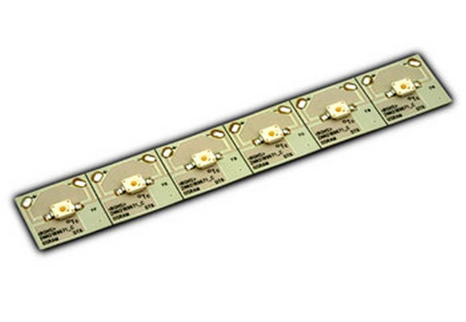

Ca ressemble à ce modèle, sur la photo il y a en 6 attaché et c'est le petit carré blanc au milieu des circuit imprimés qui sont sur le circuit des feux BMW. :ptdr:
comment_281958
Si c'est ce modéle de LED, c'est effectivement un peu moins simple.... ;)
Mais ça reste gérable pour les remplacer. :ptdr:

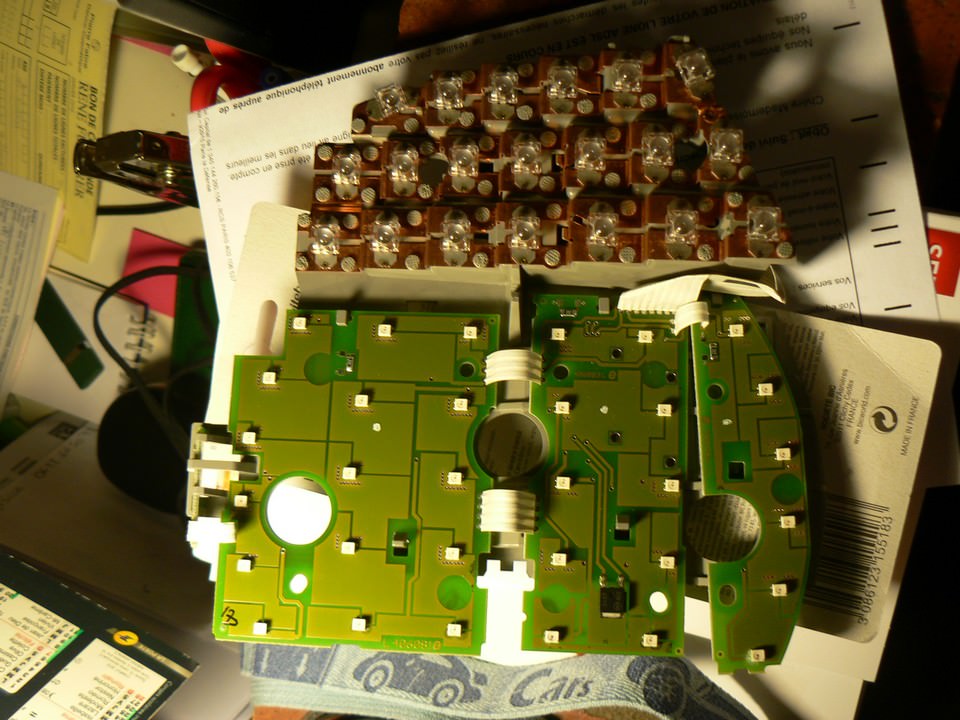

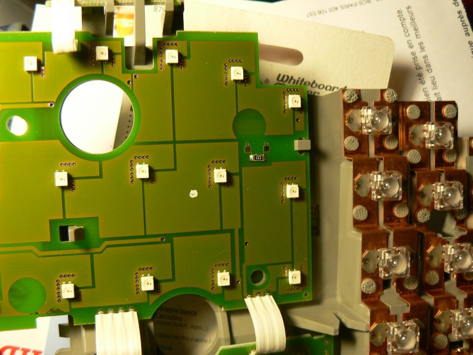

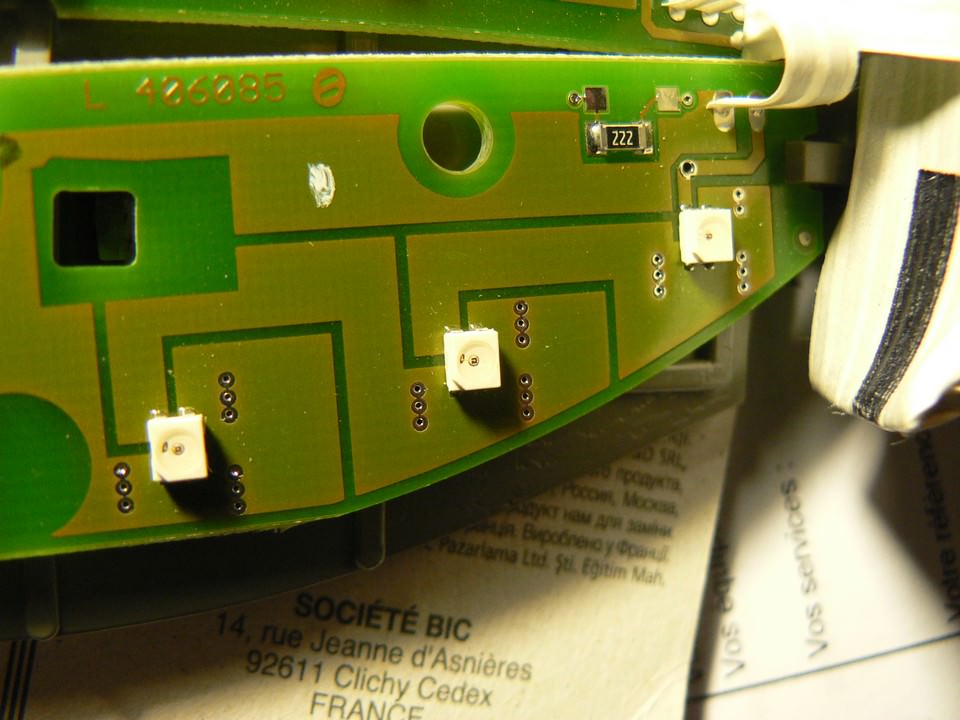

Salut JPAT,
Voici quelques photos du feux, tu pourras mieux voir le genre de led. (la référence à priori est led cms blanc
PLCC4). Pour ceux à qui ca peux servir voici le liens.
http://www.bluecars.net/product_info.ph ... cts_id=393
