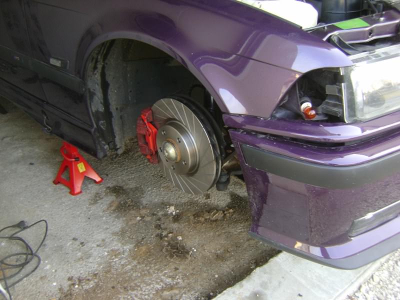

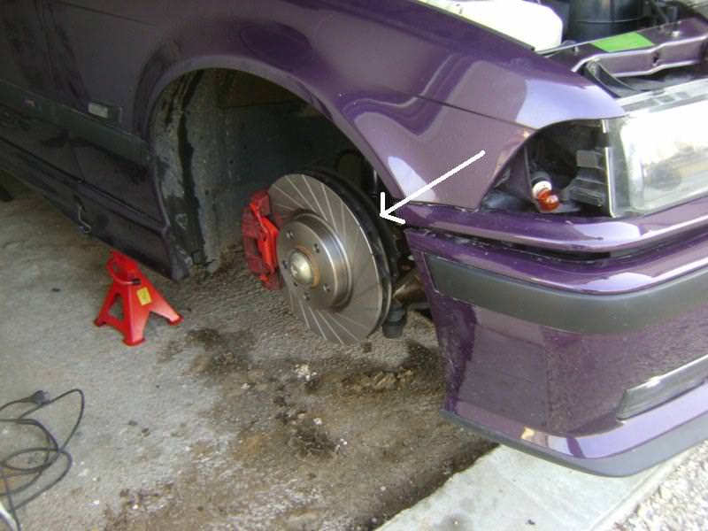

Ces disques de freins sont montés à l'envers non? Les ailettes doivent bien etre orientées vers l'arrière pour évacuer la chaleur lors des phases de freinage :lol:post-4024-12832267262822_thumb.jpg
Merci :nickel:

D'accord, mais je ne parle pas du sens des rainures sur le disque :nickel:
Mais des "ailettes" qui se trouvent au milieu du disque. Pour moi elles doivent etre dans l'autre sens afin, non pas de faire entrer de l'air frais (ce sont disques ventilés), mais d'évacuer la chaleur lors des phases de freinage.

Si tu les monte dans l'autre sens, tu ne prendra plus d'air.
Vu que les ailettes récupèrent l'air en amont et l'évacue en aval du disque, l'air tranverse le disque de l'avant vers l'arrière.
A vérifier ! :nickel:

oui, les aillette servent a evacué la chaleur....
donc dans le mauvais sens...

les deux disques sont identiques quand vous les achetez, il n'y a pas de gauche ou droite. Regarde de l'autre côté, le disque devrait être dans le "bon sens".
comment_284368
Non il y a bien un droit un gauche,si tu as recu 2 identiques c'est que tu possede 2 gauche ou 2 droit,c'est exactement ce qui m'est arrivé en commandant du type 'origine sur le net.
comment_284405
exact, j'ai vérifié sur realoem et il y a bien deux références de disques chez BMW.
Toutes mes désoles
ToMToM
comment_285295
Ben oui, comme les autocollants, un d'un coté a l'envers, et l'autre a l'endroit :| , a moins qu'il y ai un disque gauche, et un droit (rare)
