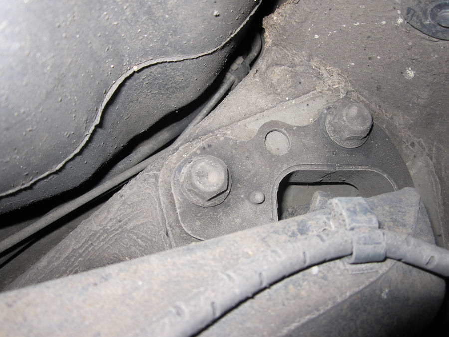

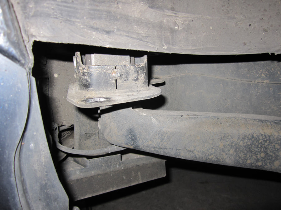

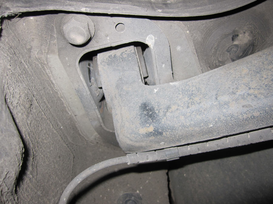

En plus faut refaire la geometrie car le volant est à -2 heures pour partir tout droit.
D'autant plus que pour mettre les ressorts ar j'ai du demonté les vis de reglage du pincement
voici une photo :

Euh... pour moi le reglage du pincement se fait sur l'excentrique et non par rapport a la cage ou se trouve le SB... les points sont fixe et de memoire il n'y a aucune "lumiere" pour regler a ce niveau.

puisque que tu le demande si gentilment :lol: ta tout faux , la pince se regle bien au
niveau de la cage , les trous de celle-ci sont oblong
et puis qu'elle erreur de la demonter pour enlever le ressort , alors qu'en levant la voiture des
2 cotés en même temps ça sort tout seul , cause a la barre antiroulis qui fait son boulot :sad:
et c'est normal qu'il y est une différence de hauteur du coté gauche (plus haut) , c'est pareil
pour tout les E46 m3
