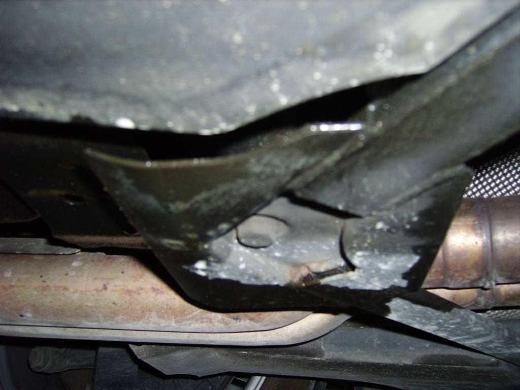

Posté(e) le 28 juillet 201014 a comment_300296 Bonjour à tous, Je viens faire appel à vos connaissances pour m'éclairer un peux. Je viens de voir dans mon garage des petites taches d'huile. Je vois d'où cela vient mais je ne sais pas ce que c'est. C'est entre les deux roues arrières... Votre avis sur cela???
Posté(e) le 28 juillet 201014 a comment_300297 on se retrouve pas sous le nez de pont là? je dis peu etre une connerie mais a ce moment là spy de nez de pont qui degueule le long du berceaux etc? d'autres avis pour confirmer ou infirmer?

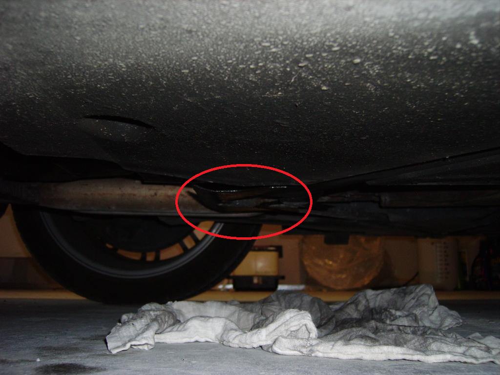

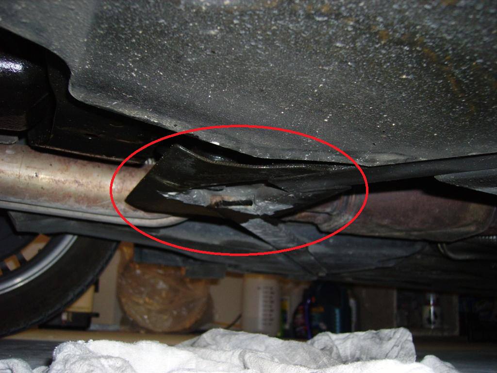

Posté(e) le 28 juillet 201014 a Auteur comment_300301 Je ne sais pas trop ce que c'est exactement mais en effet c'est une pièce en pointe qui semble etre la fin d'une pièce. Si c'est effectivement ce joint spy de nez de pont, c'est grave ?? Je vous met d'autres photos un peux mieux !
Posté(e) le 28 juillet 201014 a comment_300305 salut +1 Kalinou joint spi de nez de pont c'est certain à 99.9%! a+ Romain
Posté(e) le 28 juillet 201014 a comment_300307 c'est une pièce en pointe qui semble etre la fin d'une pièce. merci pour l'explication!!! comme le dit kalinou... nez de pont!
Posté(e) le 28 juillet 201014 a comment_300324 Salut ,c'est le joint spy de pont . Prévoir changement du joint et vidange de pont (environ 250 euros ,je crois ...). Pas d'inquiétude ,ça arrive même à des autos qui ont 80 000 kilomètres .
Posté(e) le 28 juillet 201014 a Auteur comment_300327 Pas d'inquiétude ,ça arrive même à des autos qui ont 80 000 kilomètres . Effectivement... Ma ///M n'a que 75 000 kilomètres. En plus j'ai fait ma vidange de pont y'a 3000 km Mais bon tant pis, je changerai ce joint! merci pour l'explication!!! Désolé Arnaud mais les thermes techniques c'est pas mon fort dans ce domaine Si je ne change pas ce joint dans l'immédiat (mon mécanicien est en vacances), le fait de rouler ne va pas engendrer d'autres soucis ?? Merci en tout cas pour vos réponses
