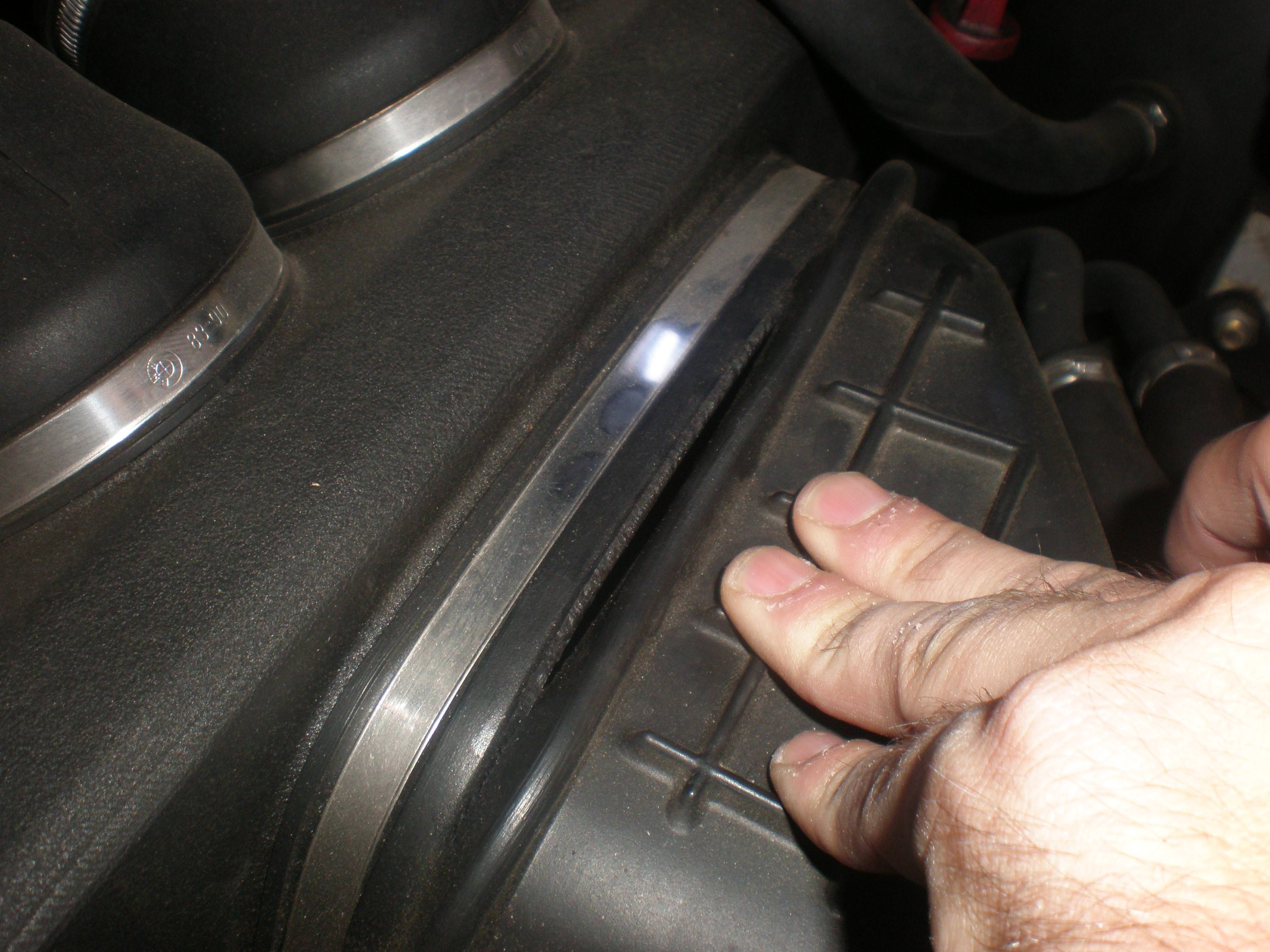

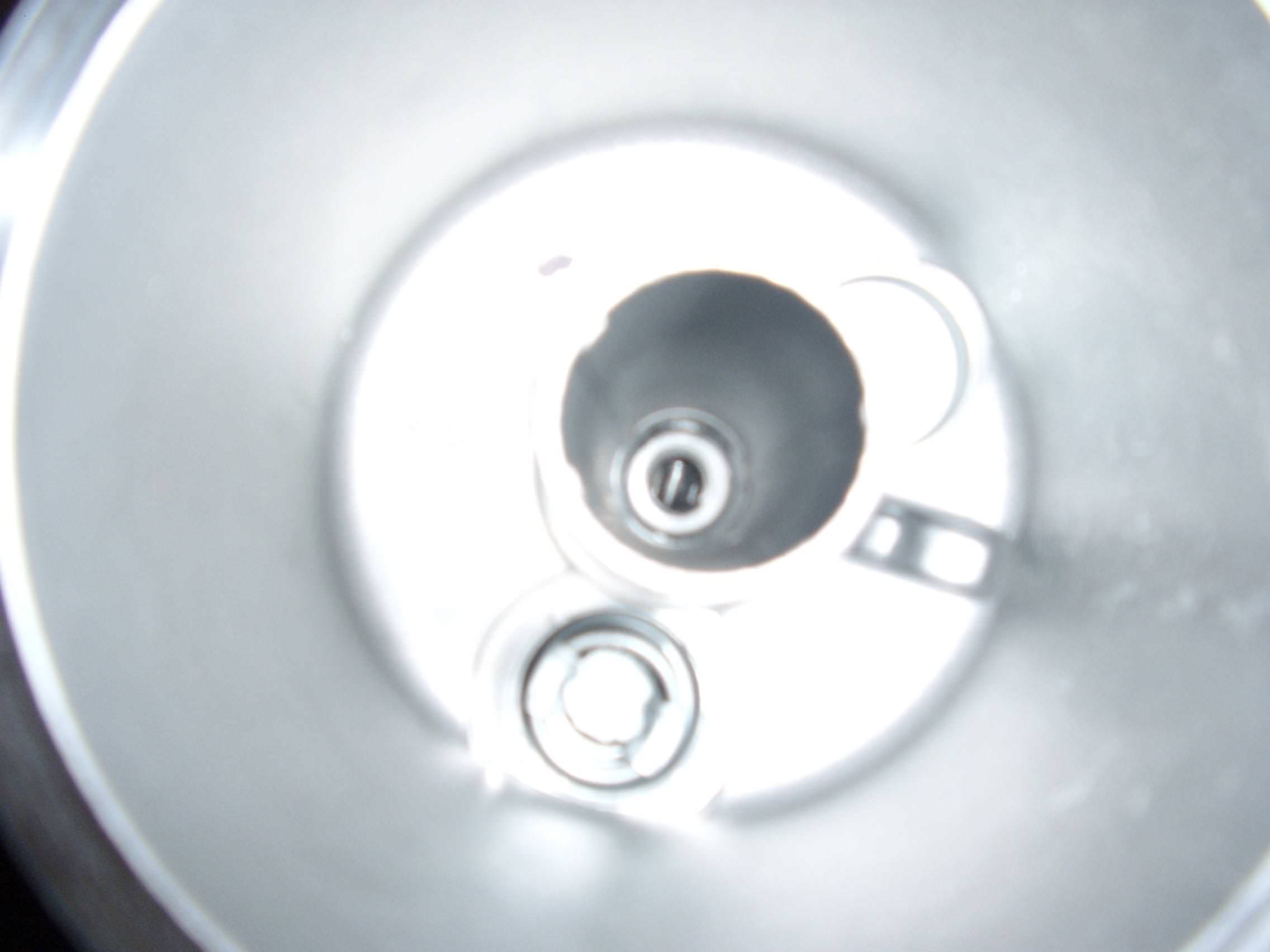

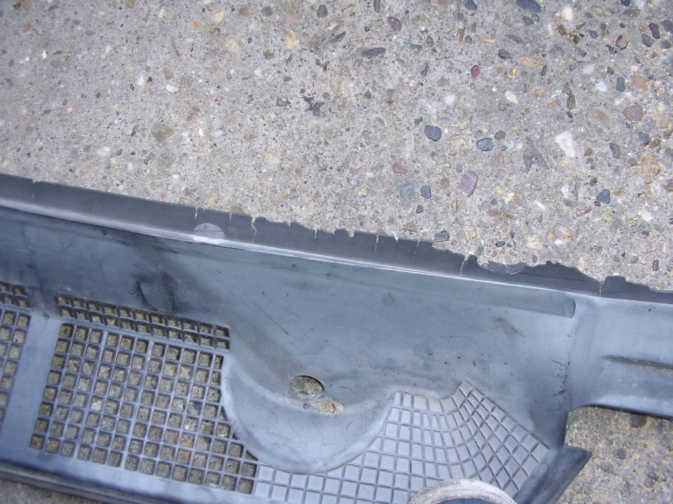

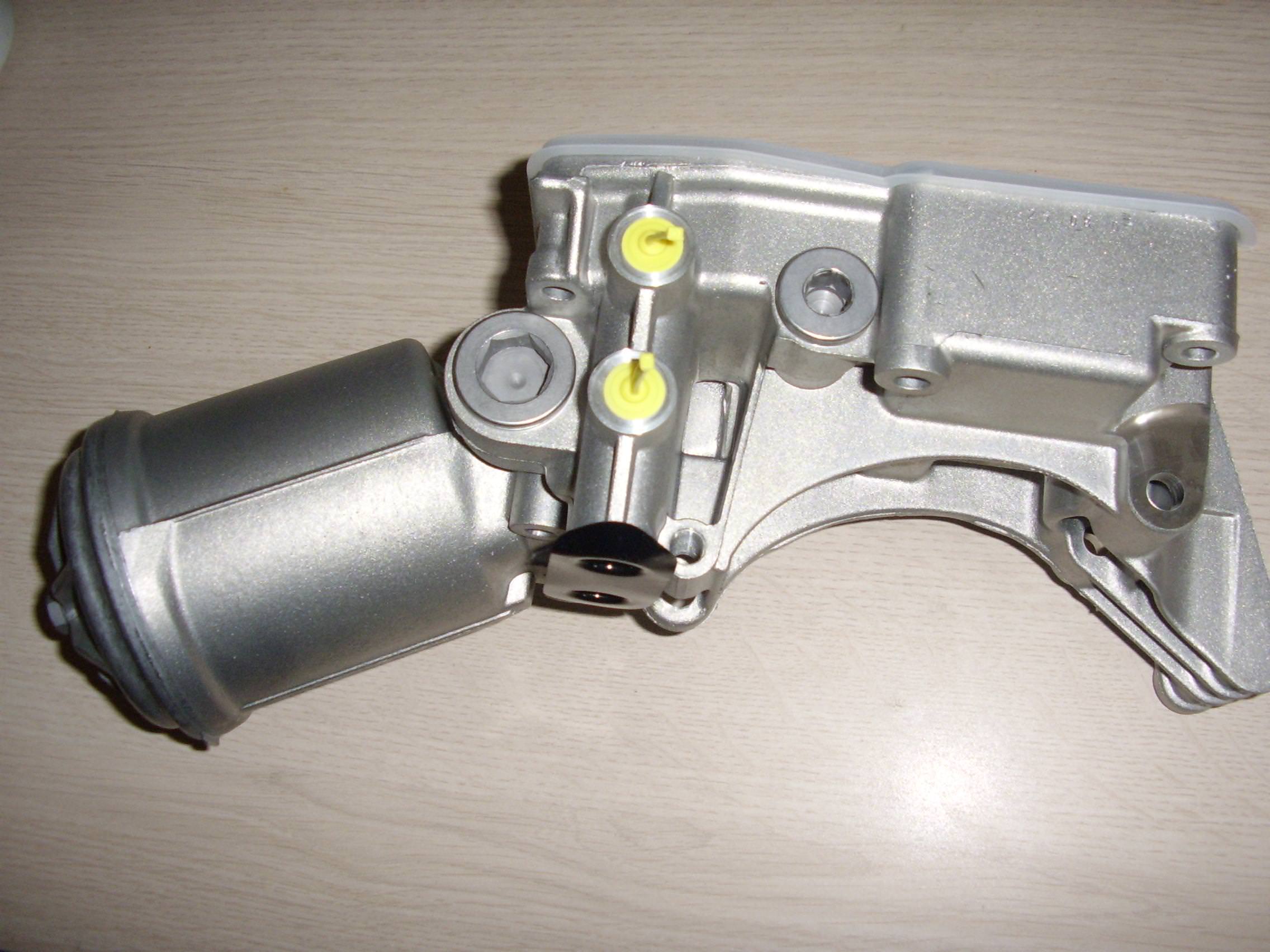

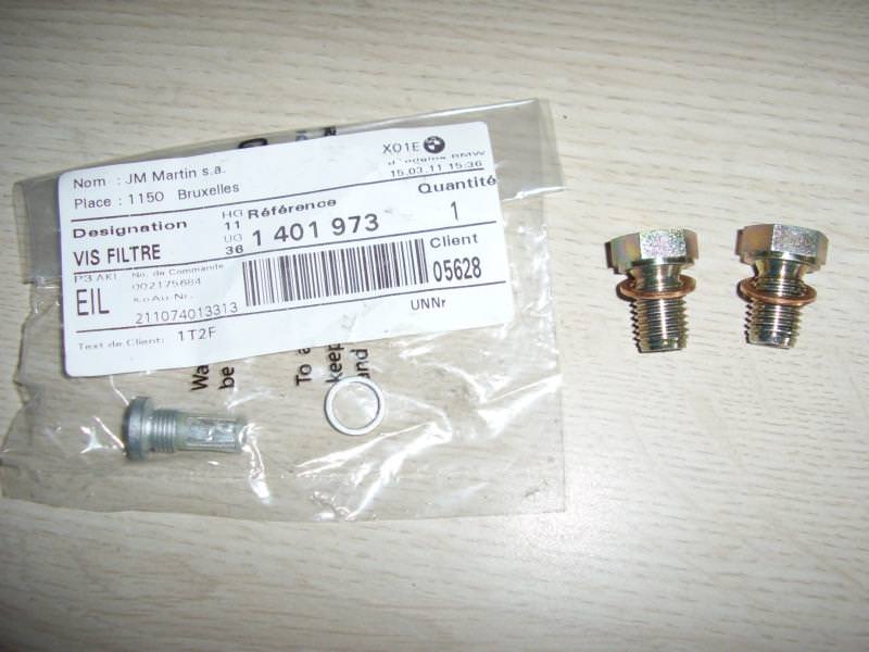

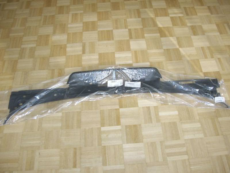

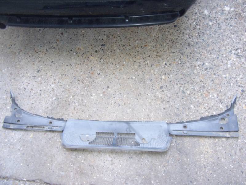

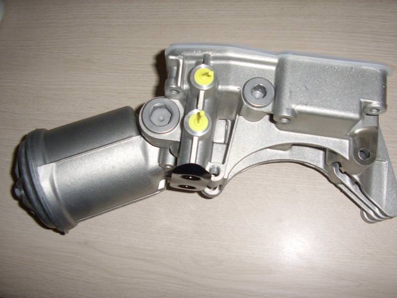

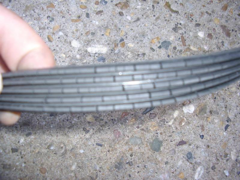

Bonjour à tous,

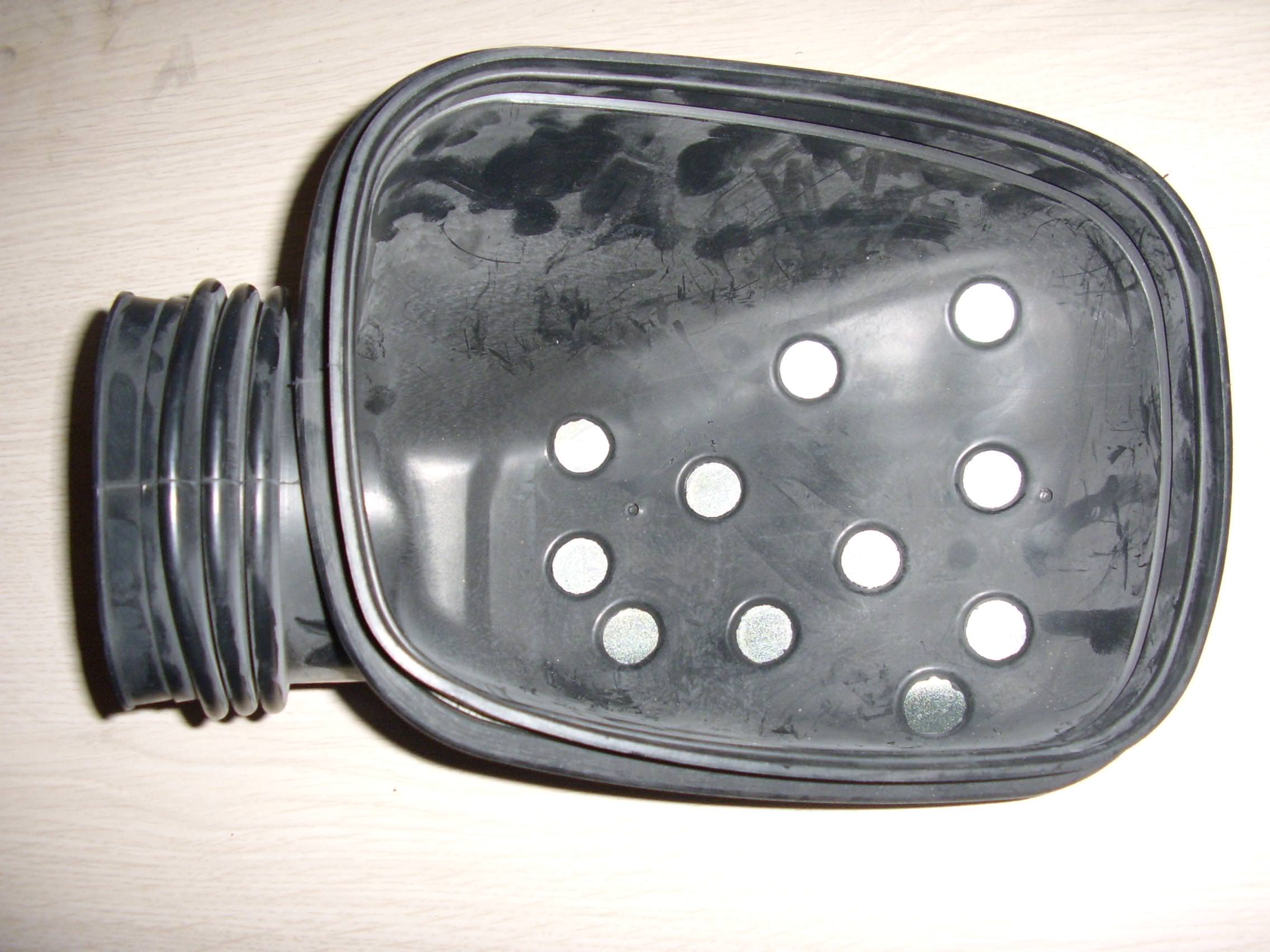

J'ai prévu de faire une vidange sur mamie blue...et comme elle rencontre quelques petits soucis de t° d'huile, autant tout faire en même temps. Elle a également son conduit d'admission d'air qui commence à craqueler ainsi que le recouvrement de pare-brise (pièce en plastique qui étanchéifie le bas du pare-brises et qui recouvre le mécanisme des essuies-glace).
Au programme:
- Vidange huile + filtre huile + filtre vanos
- Remplacement support de filtre à huile + visserie
- Remplacement conduite d'admission d'air + colliers
- Nettoyage actuateur de ralenti
- Remplacement recouvrement pare-brises + agrafes et clips

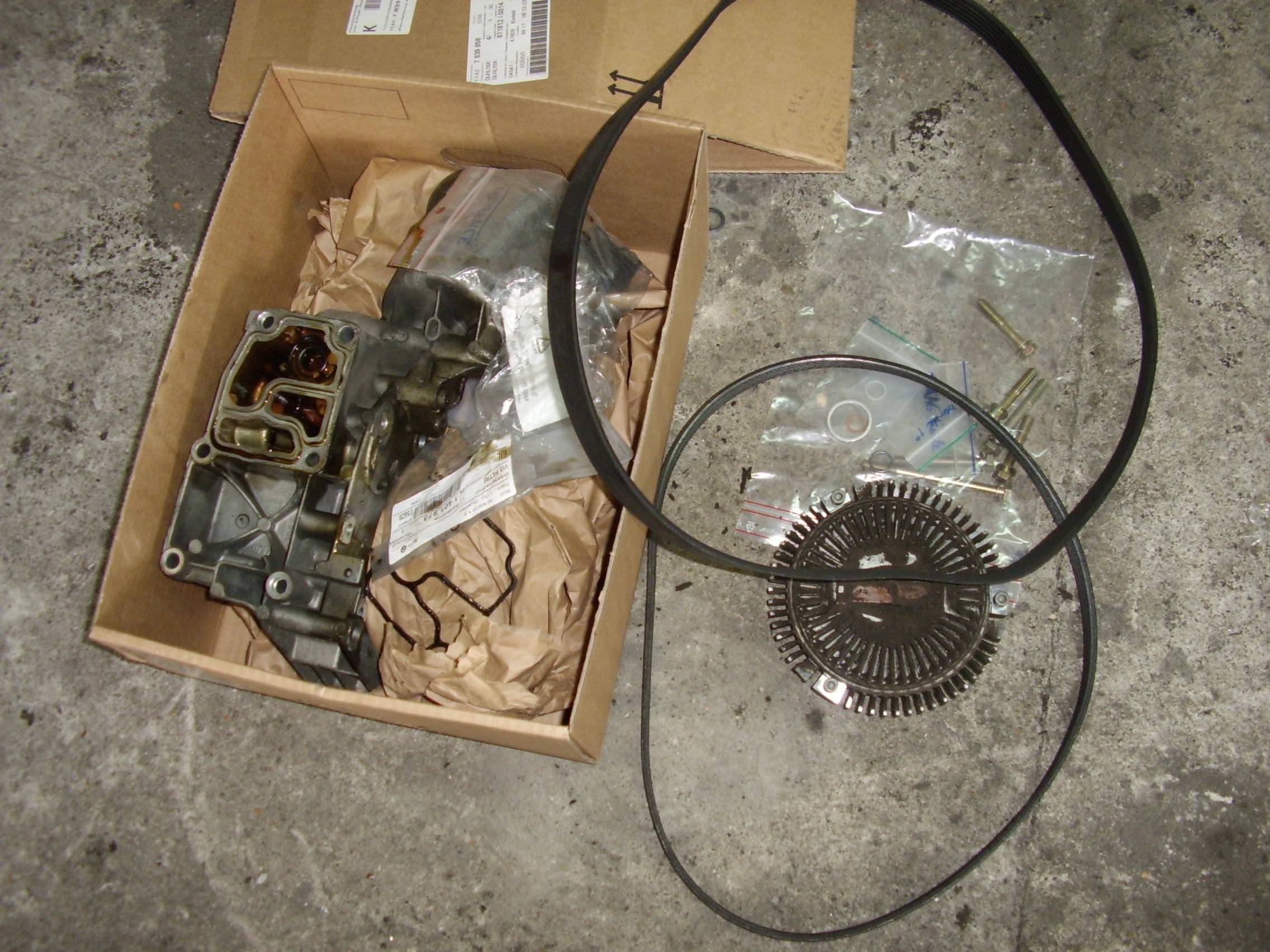

Voici la liste des pièces commandées pour faire tout ça. J'ajoute aussi les prix, ça nous fera des infos supplémentaires.
Les prix sont en Euros, par Pièce, Hors TVA et Hors Remise.

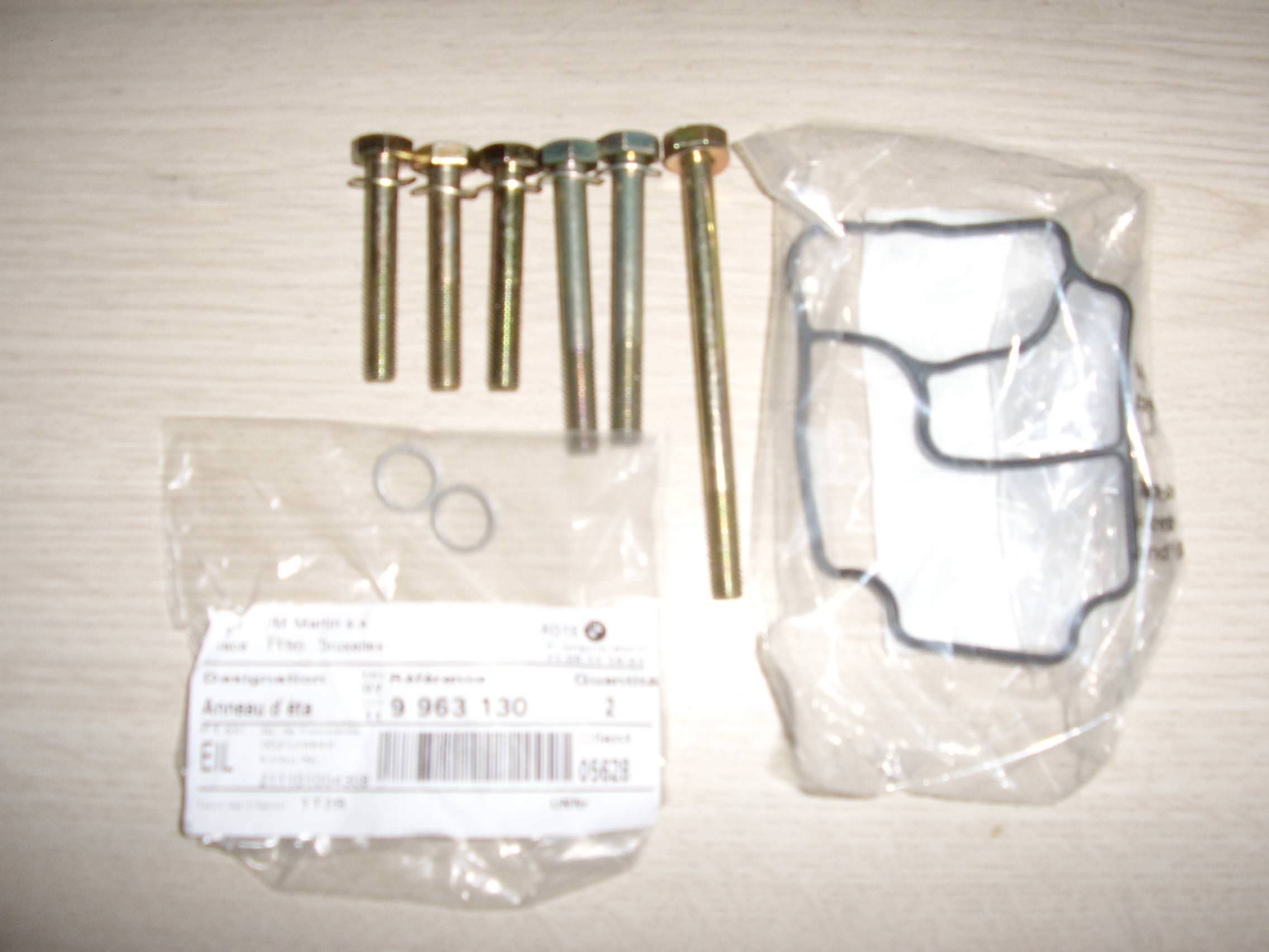

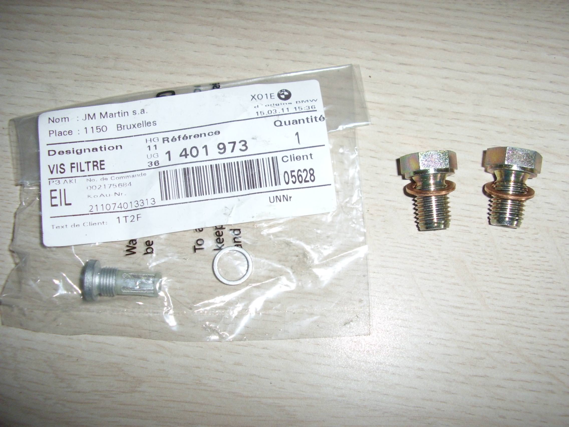

1x 11361401973 vis filtre (vanos) 6,62€
1x 07119963073 anneau d'étanchéité 0,06€
2x 11131273093 vis bouchon 2,40€
2x 07119963151 anneau d'étanchéité 0,.38€
1x 11427839858 filtre à huile + raccord radiateur 252,22€
1x 11421719855 joint (pas nécessaire car fourni avec la pièce précédante) 3,46€
2x 07119963130 anneau d'étanchéité pour sondes t° et pression d'huile (disponible par 100p.) 0,03€
3x 07119912980 vis six pans (disponible par 10p.) 0,49€
2x 07119913003 vis six pans (disponible par 10p.) 0,56€
1x 07119912574 vis six pans (disponible par 10p.)1,06€

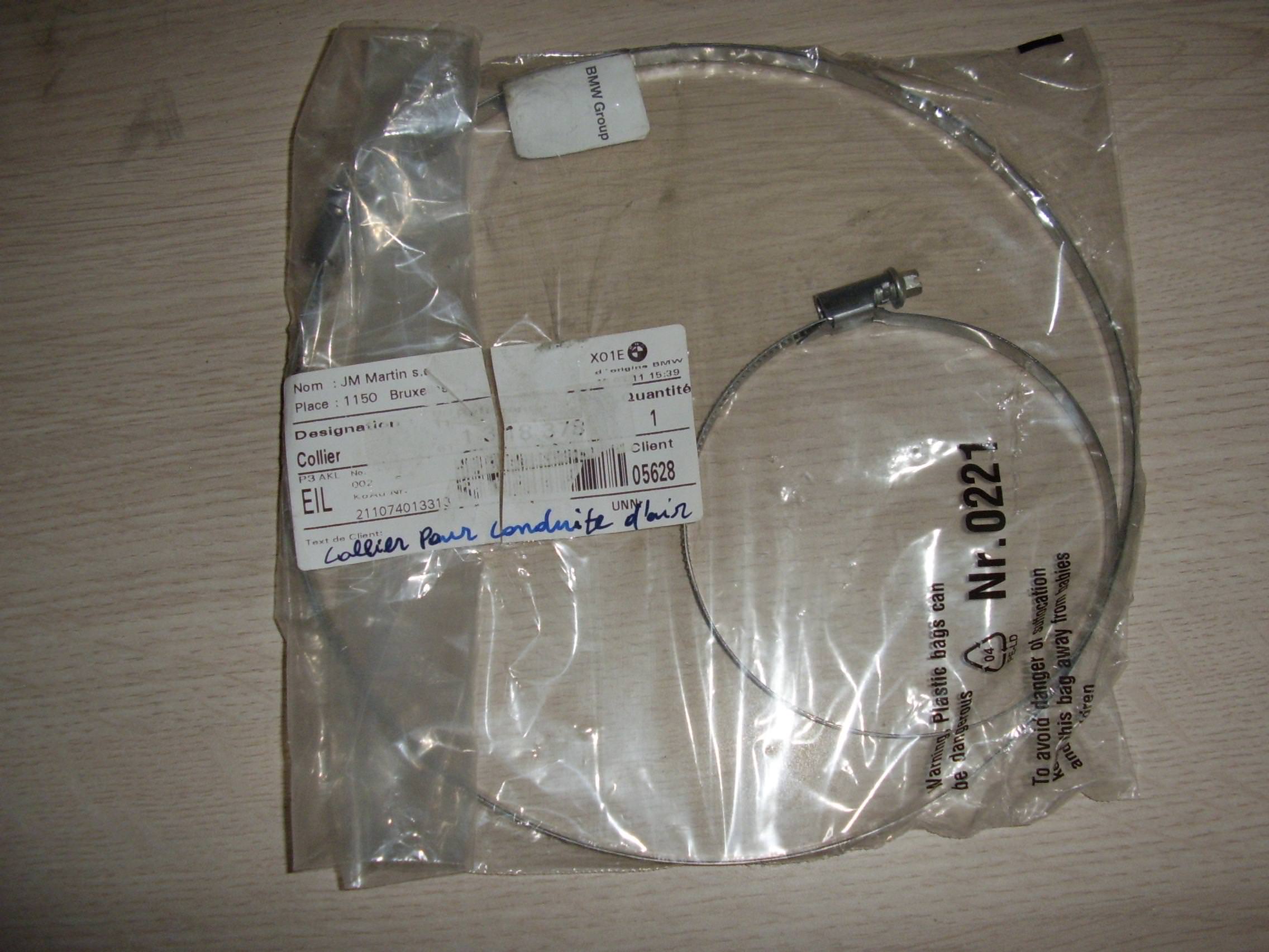

1x 11611401996 conduite d'air 48,37€
1x 11611318378 collier 2,59€
1x 07129952137 collier 0,89€

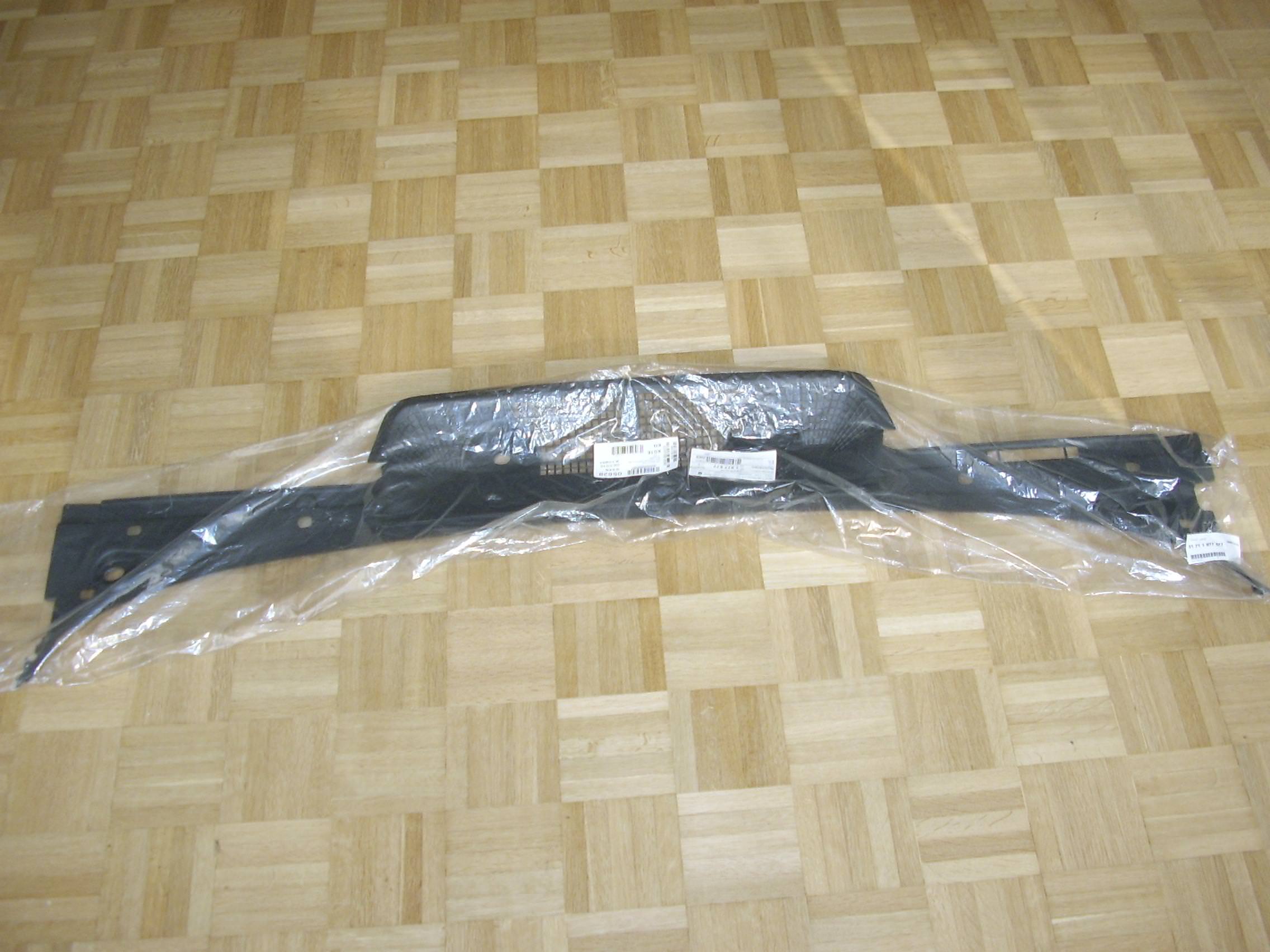

1x 51711977677 recouvrement 29,76€

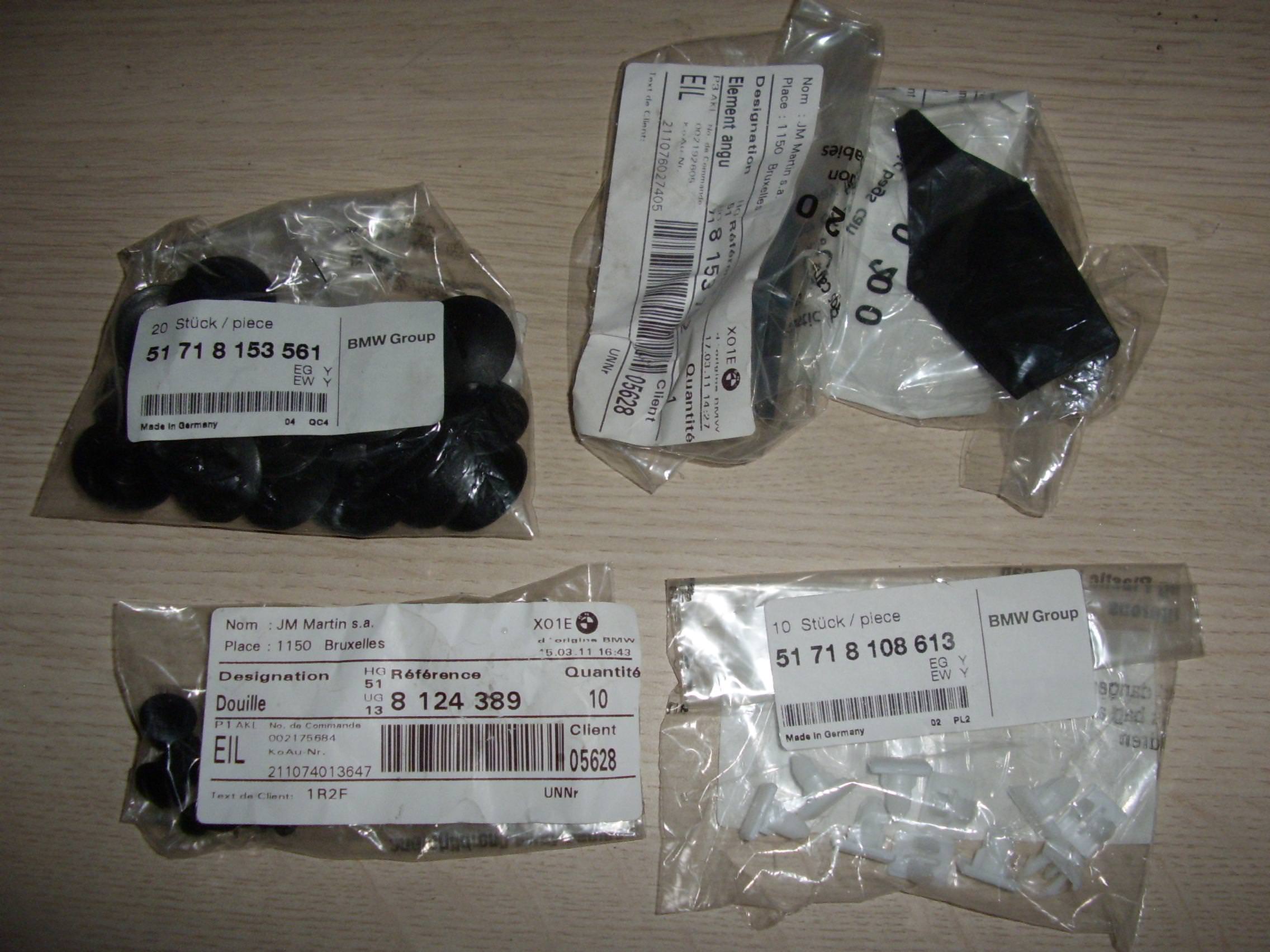

?x 51718153561 bouton-poussoir (disponible par 20p.) 0,21€
1x 51718153751 element angulaire gauche 2,08€
1x 51718153752 element angulaire droit 2,08€
?x 51718108613 agrafe (disponible par 10p.) 0,27€
?x 51138124389 douille (disponible par 10p.) 0,75€

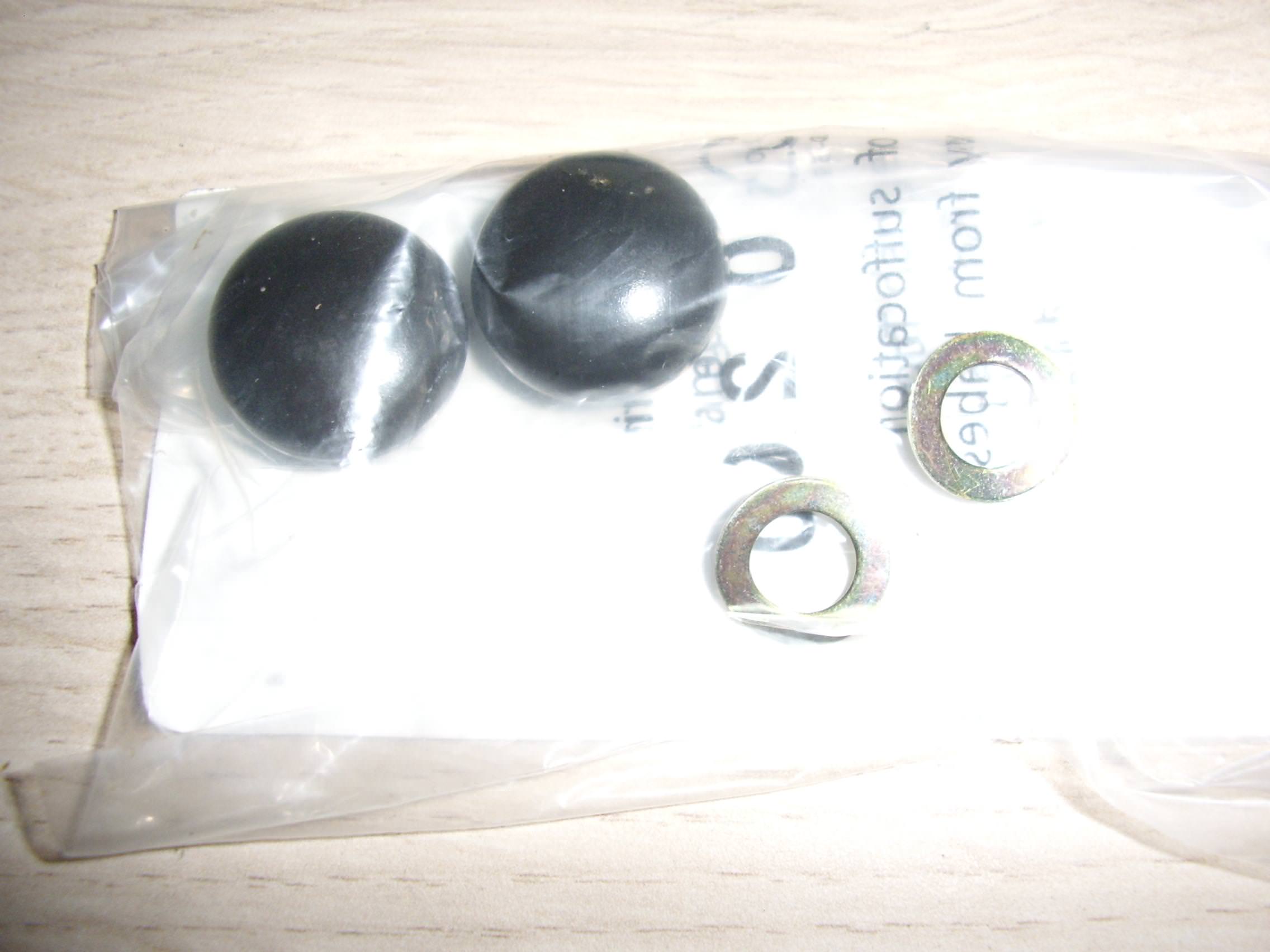

2x 61611383432 capuchon d'éssuies-glace 2,36€
2x 07119932095 rondelle élastique 0,03€
Voilà, j'éspère avoir été complet et ne pas m'être trompé en écrivant les infos.
Je passerai à l'action la semaine prochaine. Je prendrai un max de photos...ça nous fera encore des infos de plus.
J'ajoute aussi quelques photos de tout ce bazar...

Bonjour,
Hier matin, avec un ami, on a attaqué mamie blue...

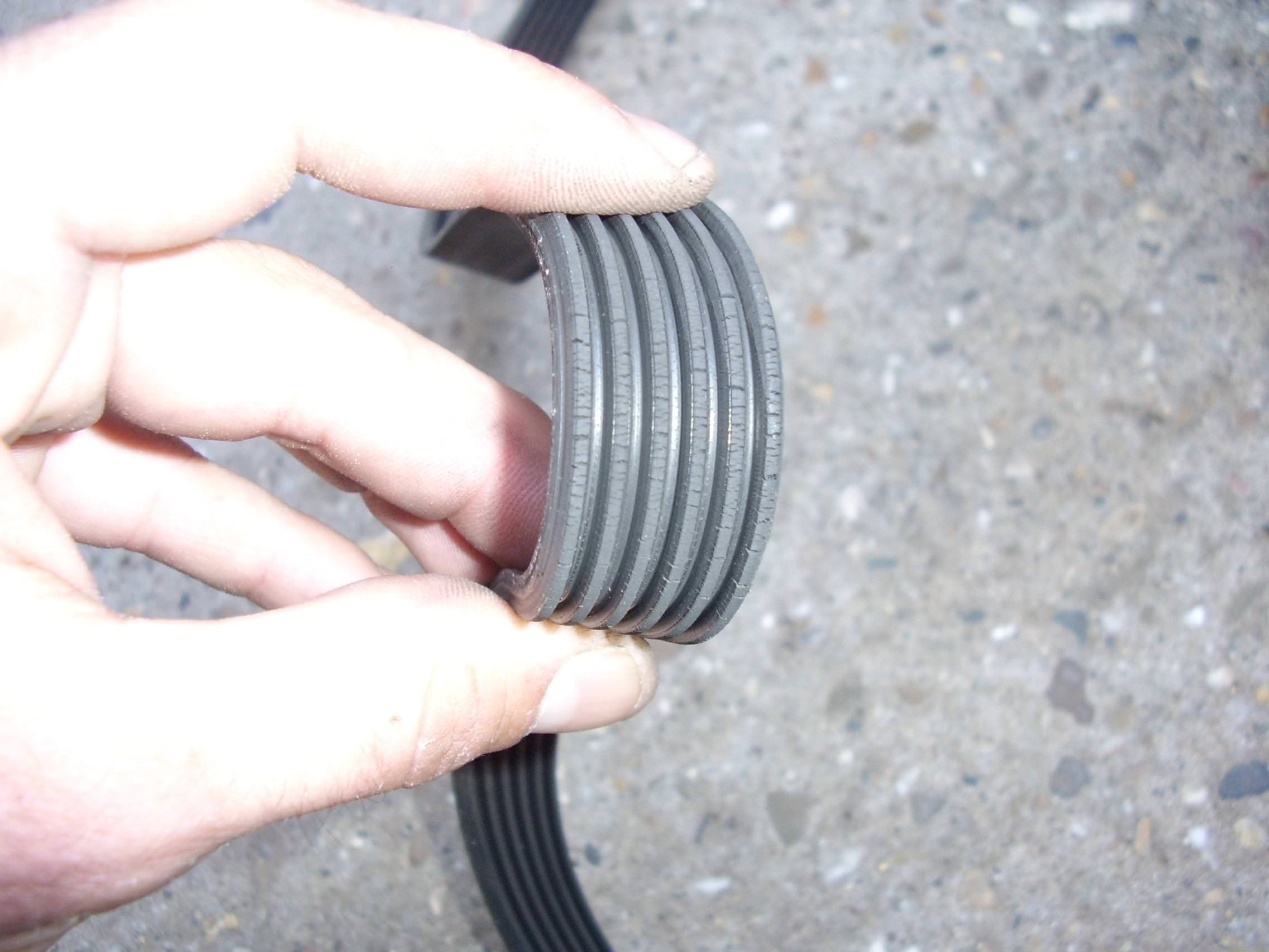

- Remplacement capteur position de papillons

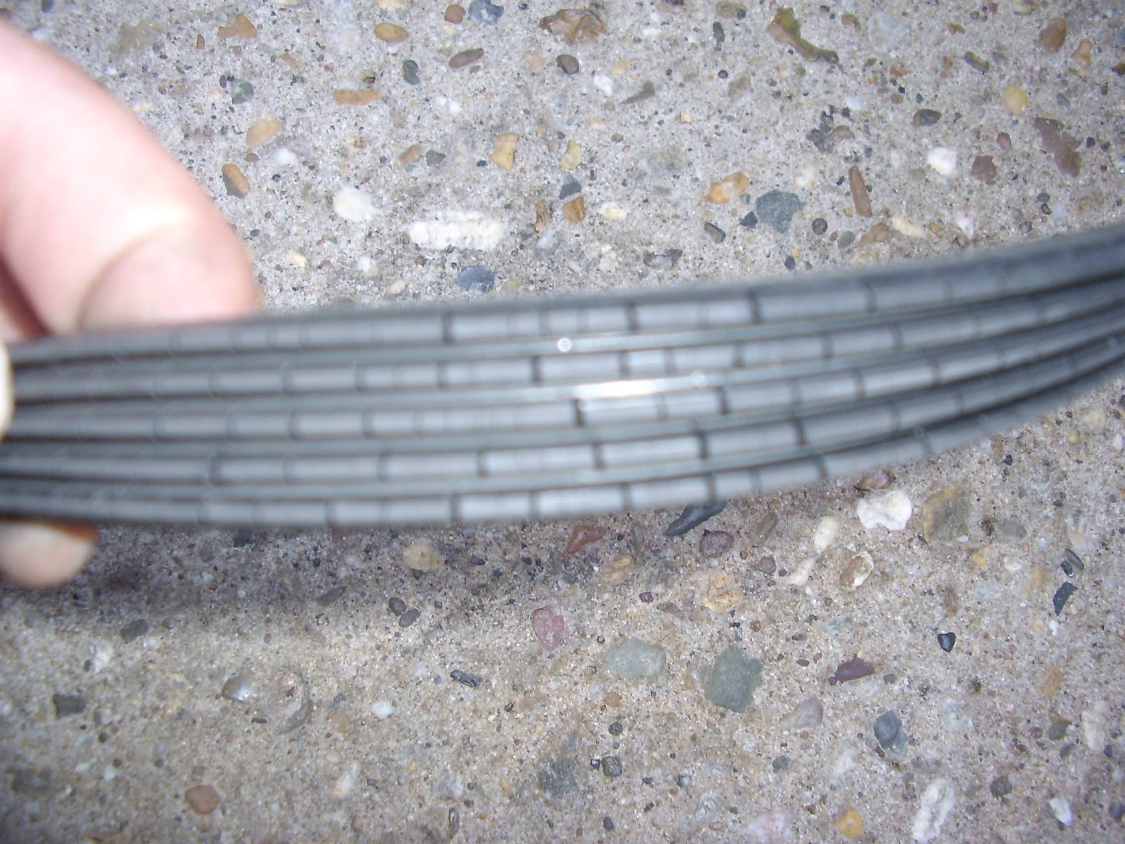

- Remplacement courroies
- Remplacement viscocoupleur
+ une multitude de joints et de rondelles d’étanchéité
Pendant que mamie blue se vide de son huile, on attaque le démontage…

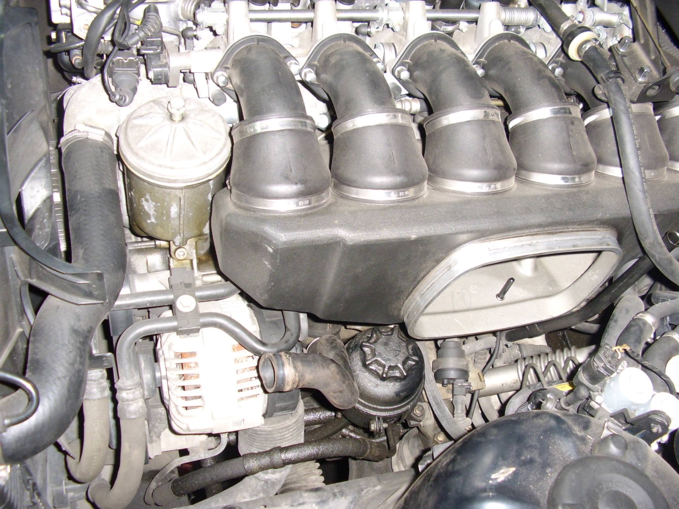

Surprise !… la durite de retour du boîtier de filtre à air est fendue et le réservoir de liquide de da se vide petit à petit.

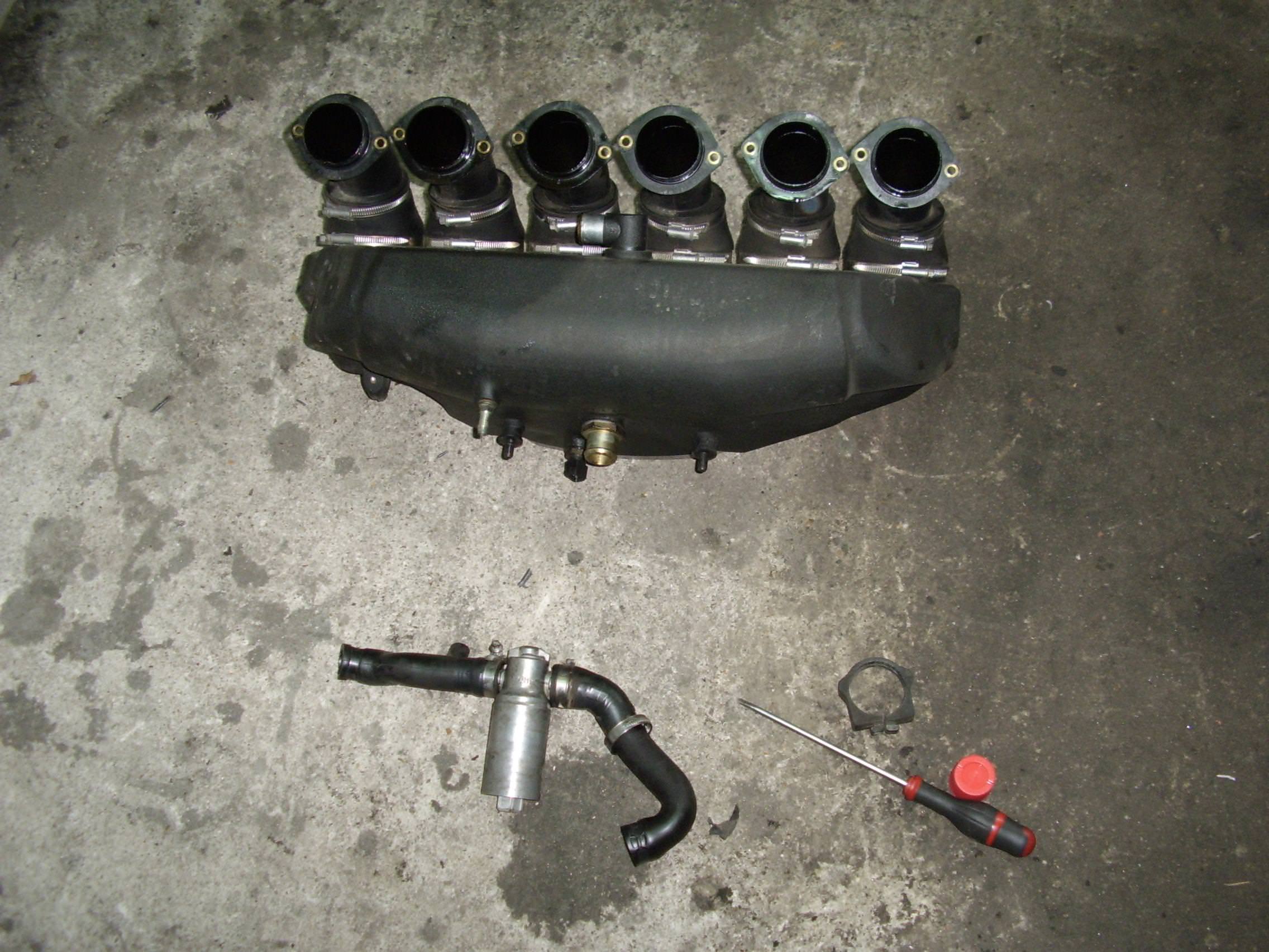

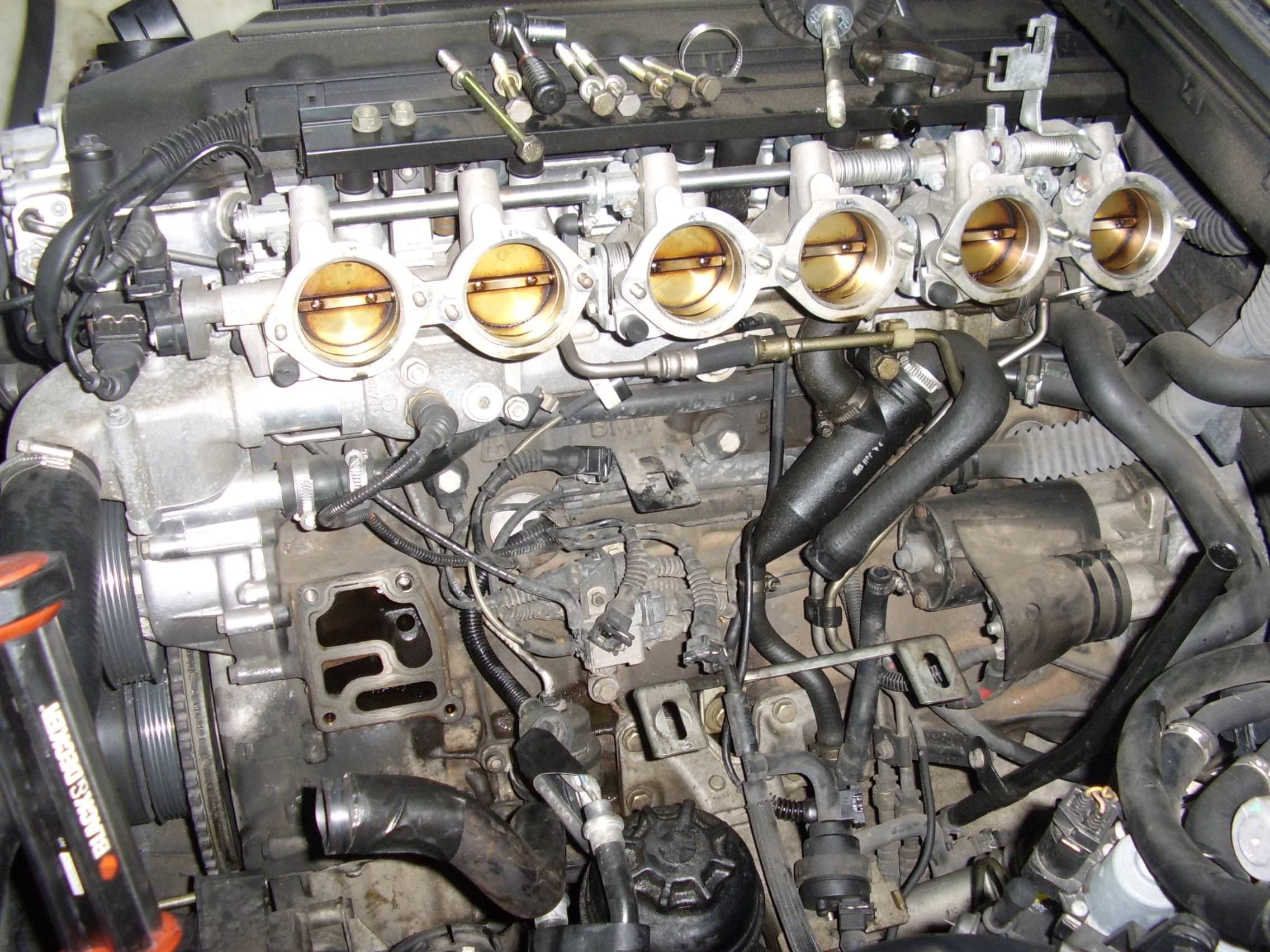

Le collecteur d’admission et l’actuateur de ralenti
Une fois le tout déposé, avant un petit nettoyage. On peut y voir une réparation de durite digne de Mc Gyver…

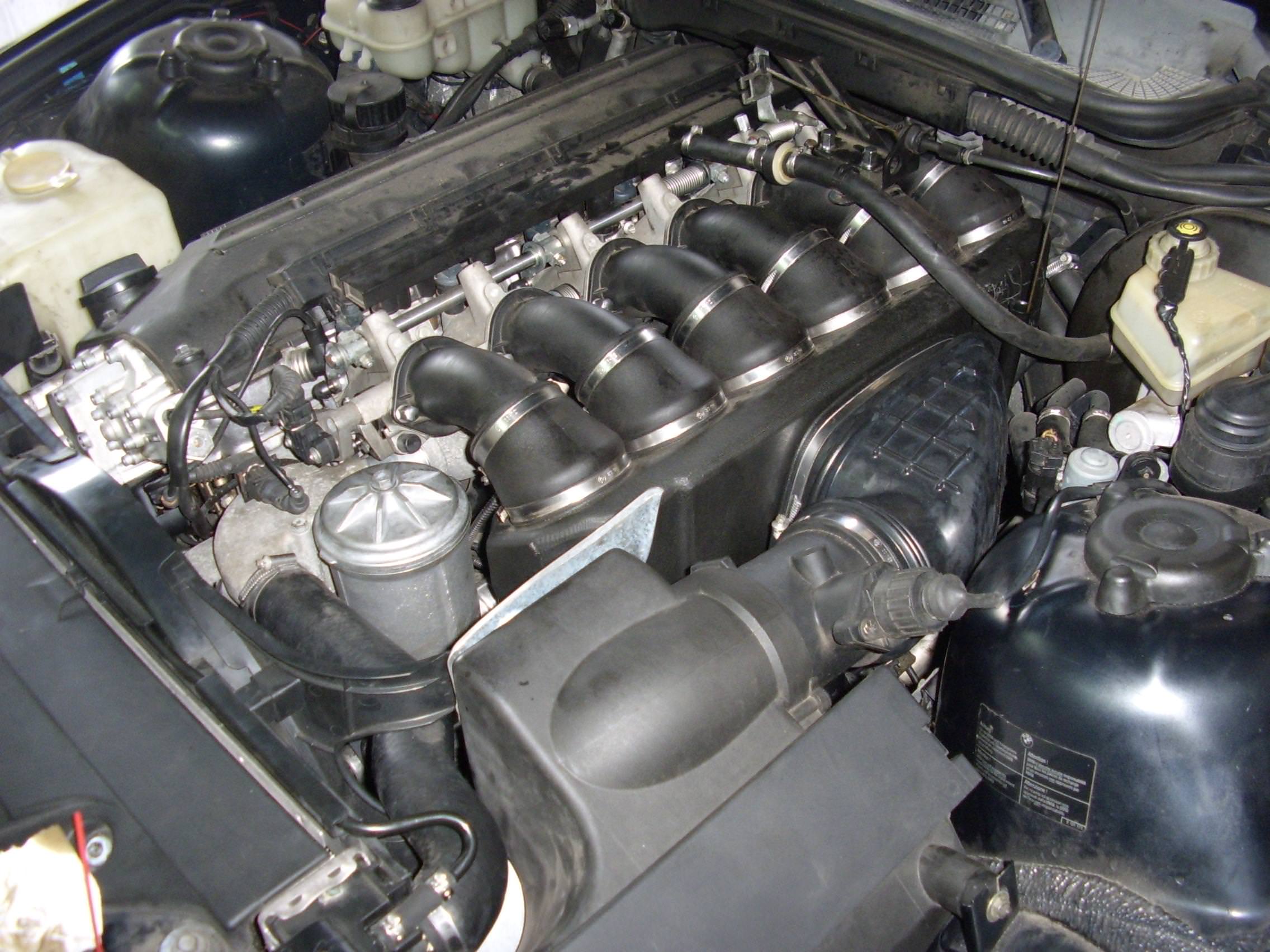

Et le tout remonté
Pour bien faire, il faudrait remplacer tout un tas de colliers et de durites qui vieillissent mal…Je commence mes recherches et attaquerai ça dès que j’aurai réuni toutes les infos…
La temp° d’huile me semble bonne. J’ai roulé un peu moins de 50km depuis l’opération, en laissant chauffer calmement sur plus de 20km et en augmentant le rythme sur les 30km suivants…elle n’a jamais dépassé 95°.
J’attends encore quelques centaines de km pour en avoir le cœur net, mais le problème semble résolu.
