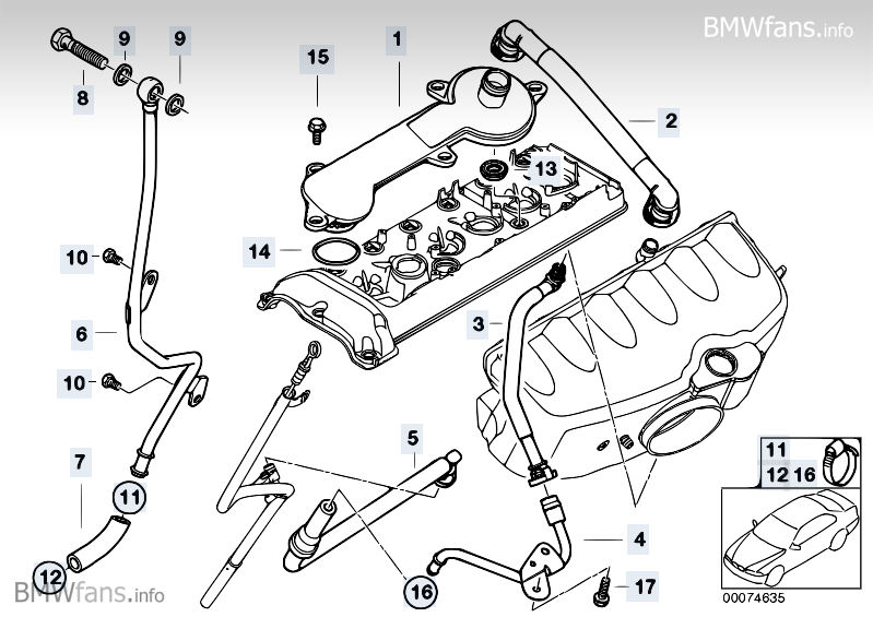

je commence a avoir le flexible entre le réservoir SMG et la pompe qui commençait à suinter !
quelqu'un d'entre vous l'aurait il déjà changé.
je n'ai pour le moment aucun probleme de passage de vitesse ni voyant qui s'allume , et j'aimerais eviter cela en anticipant ! si vous voyez ce que je veux dire ? lol
merci pour vos reponses
sportivement phil.
c'est la piece numero 3 !!

je pense que " en theorie" , il n'y a rien de bien compliqué ...
la manière dont je procèderais :
1- aller chez bmw acheter du CHF11S
2- débrancher la batterie pour être sur que la pompe ne se mette pas à tourner .
3- à l'aide d'une grosse seringue type vétérinaire et d'un tuyau fin ( type buleur d'aquarium ) emmanché au bout , je viderais le bocal et si faisable une partie du tuyau .
(ceci déjà pour éviter de foutre de l'huile partout )
4- remplacement du tuyau
5- remise à niveau de l'huile CHF11S
6- patienter que les bulles remonte bien ... quitte à glisser un petit fil de fer d'une longueur modérée dans le vase pour le bidon pour bien faire remonter les bulles ...
7- rebrancher la batterie , mettre le contact plusieur fois en ecoutant que la pompe se mette bien en charge et passer N/R/1 ... 1/N/R etc ... plusieur fois .
8- faire un test routier
