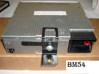

Posté(e) le 16 mai 201114 a comment_341988 Peux être le module BM54, un classique sur les E46. Le BM54 est l'ampli dans le coffre.C'est pas forcement sur que tu es un bm54 en fonction de ta finition pack-hifi, H-Kardon... Essaie de débrancher toutes tes fiches derrière l'autoradio, sur l'ampli dans le coffre, et sur le chargeur. Bon courage
Posté(e) le 16 mai 201114 a Auteur comment_342019 l'autoradio je l'ai démonter entier car il y avait des fils refixer avec des sucre donc j'ai refait le faisceaux mais sa donne toujours rien aprés pour le bm54 il ce trouve ou ? d'un coter j'ai le chargeur cd et lecteur gps et j'ai rien d'autre
Posté(e) le 16 mai 201114 a comment_342040 l'autoradio je l'ai démonter entier car il y avait des fils refixer avec des sucre donc j'ai refait le faisceaux mais sa donne toujours rien aprés pour le bm54 il ce trouve ou ? d'un coter j'ai le chargeur cd et lecteur gps et j'ai rien d'autre Enlève ta moquette a l'arrière gauche il se trouve derrière ton chargeur cd :nickel:

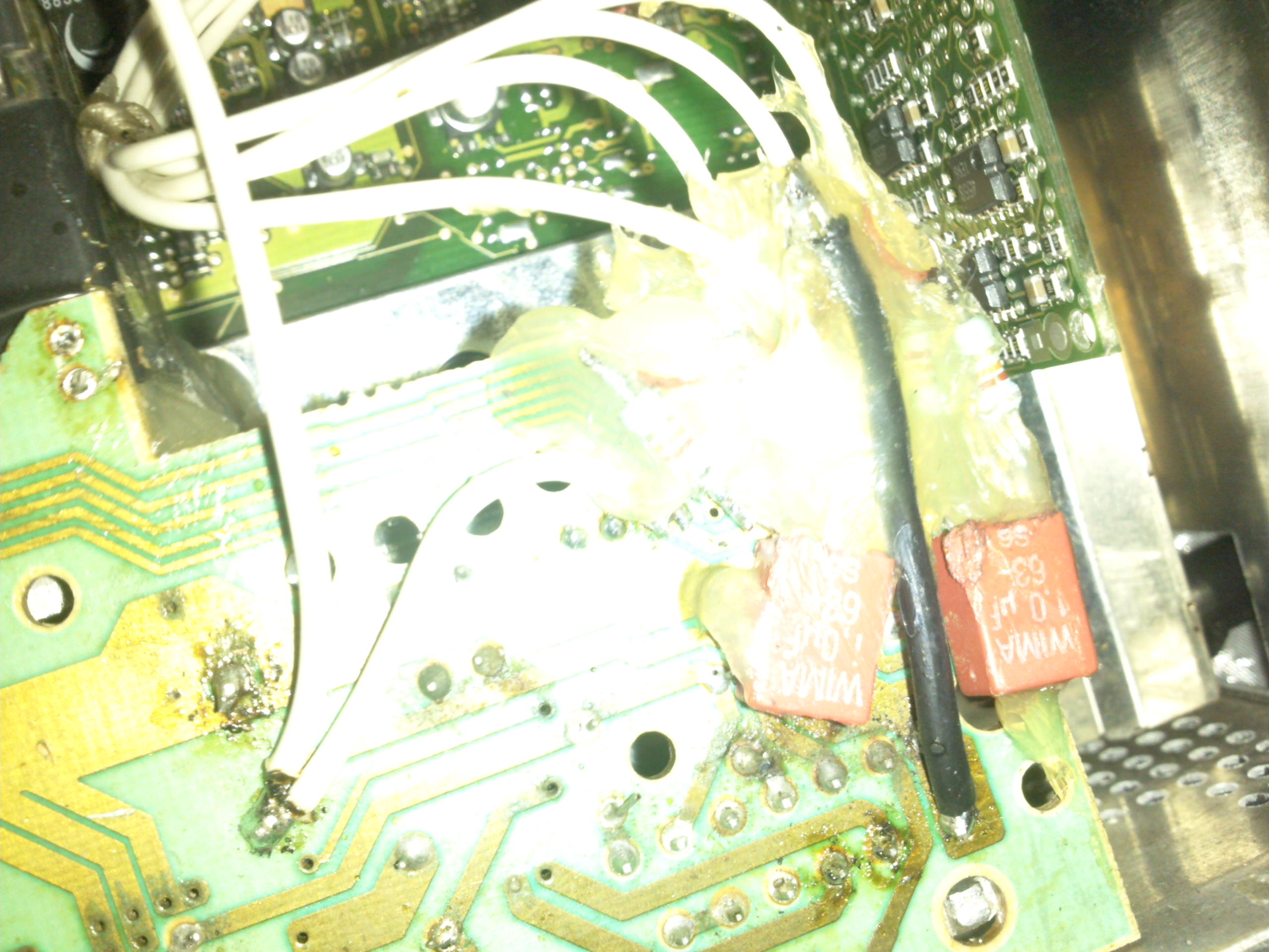

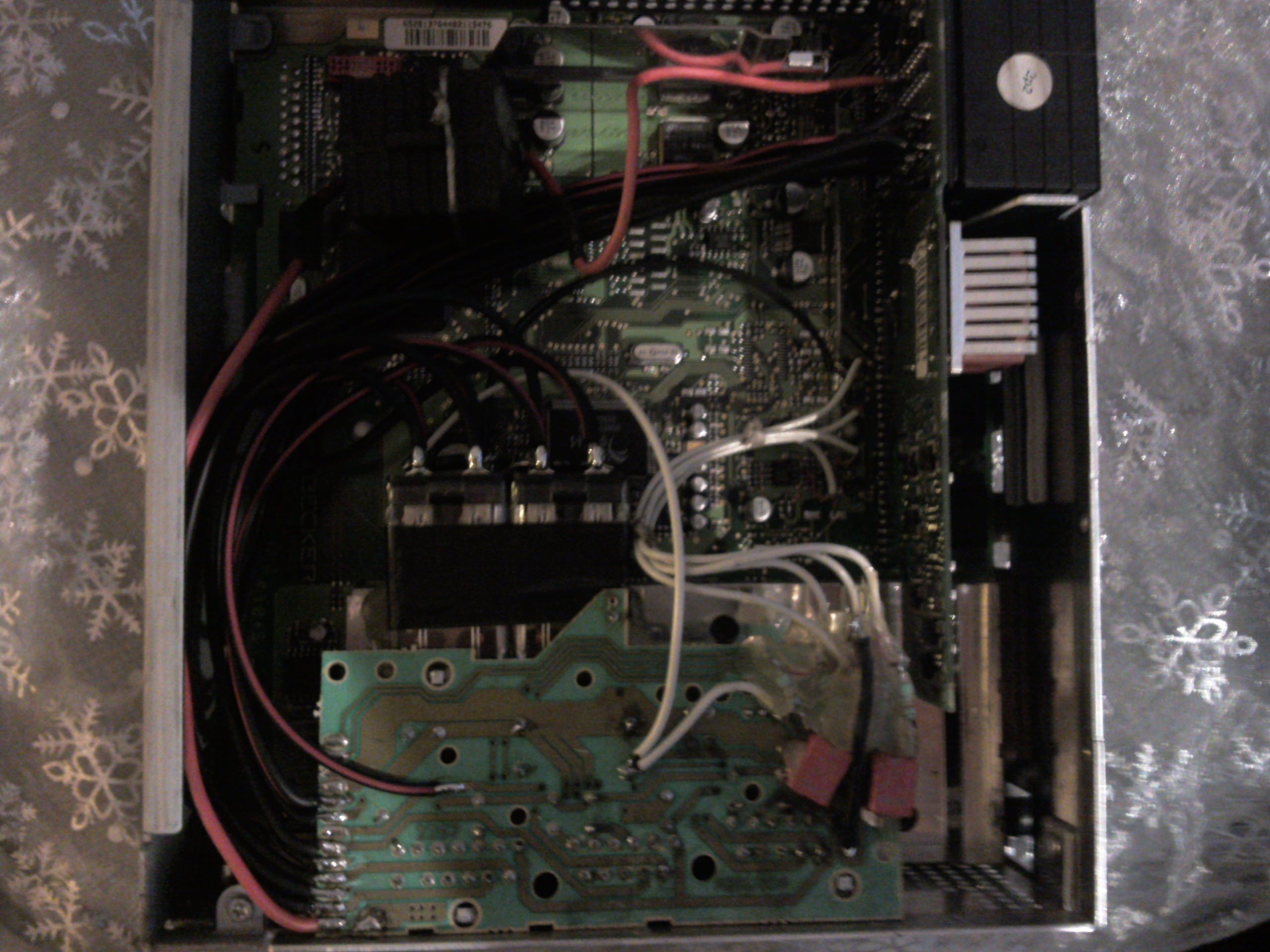

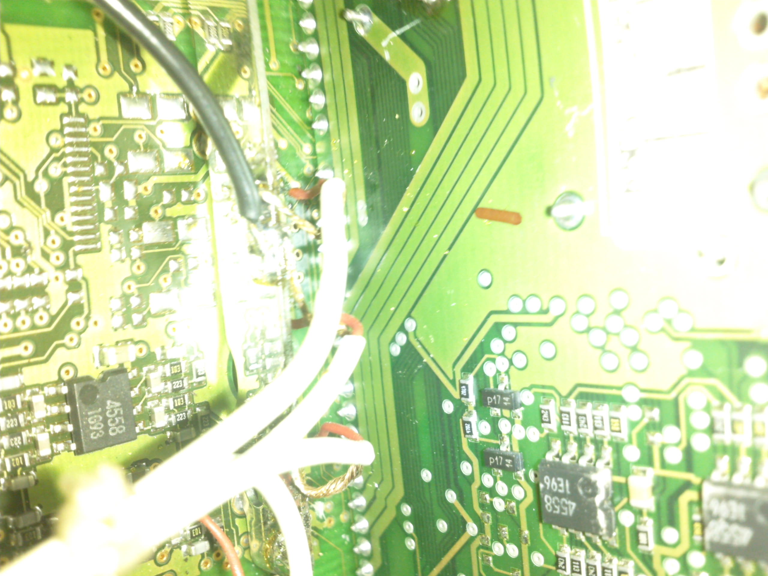

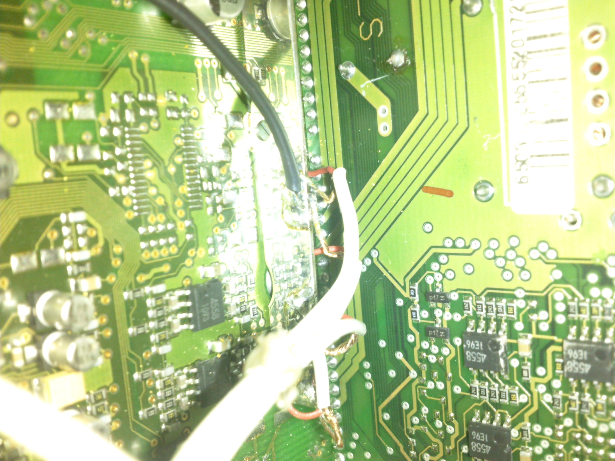

Posté(e) le 16 mai 201114 a Auteur comment_342150 voila j'ai démonter tout sa je l'ai ouvert et la sa été bricoler je vous ai pris quelque photo on voie que sa été ressouder a quelque endroit car sa a cramer impeu autour de la soudure on dirai même qu'il on rajouter des film et une petit résistance car sa ce voie que c'est pas des soudure d'origine dit moi ce que vous en penser mais a mon avis j'ai plus que a en racheter un
Posté(e) le 16 mai 201114 a comment_342172 le mec a tout simplement essayé de palier au soucis connus sur le BM54 en remplacant les pistes qui ont cramé .... vu le prix d'un bm54 d'occasion reflechis a toutes les solutions envisageables
Posté(e) le 16 mai 201114 a Auteur comment_342176 ouai c'est sur mais c'est pas le premier truk que je trouve bidouiller sa commence a en faire beaucoup la donc la j'ai plus que la changer alors donc sa vient bien de sa que mon écran il bug ?
Posté(e) le 17 mai 201114 a Auteur comment_342484 ouai sa fait mal :? puis vue dans l'état ou il est le faire refaire serait pas possible
