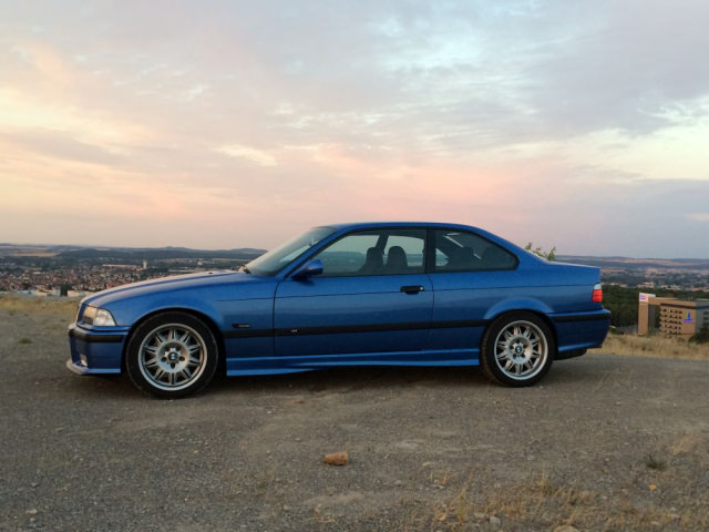

ACS3 Posté(e) le 11 juillet 2020 Signaler Partager Posté(e) le 11 juillet 2020 il y a 15 minutes, alex205 a dit : Oui cale de 12 mm à l'avant pour ne pas que ça touche le ressort avec le carrossage et esthétiquement c'est mieux aussi. normalement si tu ne joues pas à mettre des rondelles pour regler le carro en bas de l'amorto , 5mm suffisent ... cependant 12mm c'est plus joli Lien vers le commentaire Partager sur d’autres sites Plus d'options de partage...
alex205 Posté(e) le 11 juillet 2020 Auteur Signaler Partager Posté(e) le 11 juillet 2020 il y a une heure, ACS3 a dit : normalement si tu ne joues pas à mettre des rondelles pour regler le carro en bas de l'amorto , 5mm suffisent ... cependant 12mm c'est plus joli Au 1er essai avec des cales de 7 mm c'était un peu juste mais techniquement je ne sais pas t'en dire plus... Lien vers le commentaire Partager sur d’autres sites Plus d'options de partage...
alex205 Posté(e) le 11 juillet 2020 Auteur Signaler Partager Posté(e) le 11 juillet 2020 (modifié) Et pour le réglage d'hauteur de caisse, d'origine il y a une différence de 20mm entre l'avant et l'arrière au passage de roue et là j'ai rééquilibré un peu avec 15mm d'écart toujours pour le côté esthétique. Modifié le 11 juillet 2020 par alex205 Lien vers le commentaire Partager sur d’autres sites Plus d'options de partage...

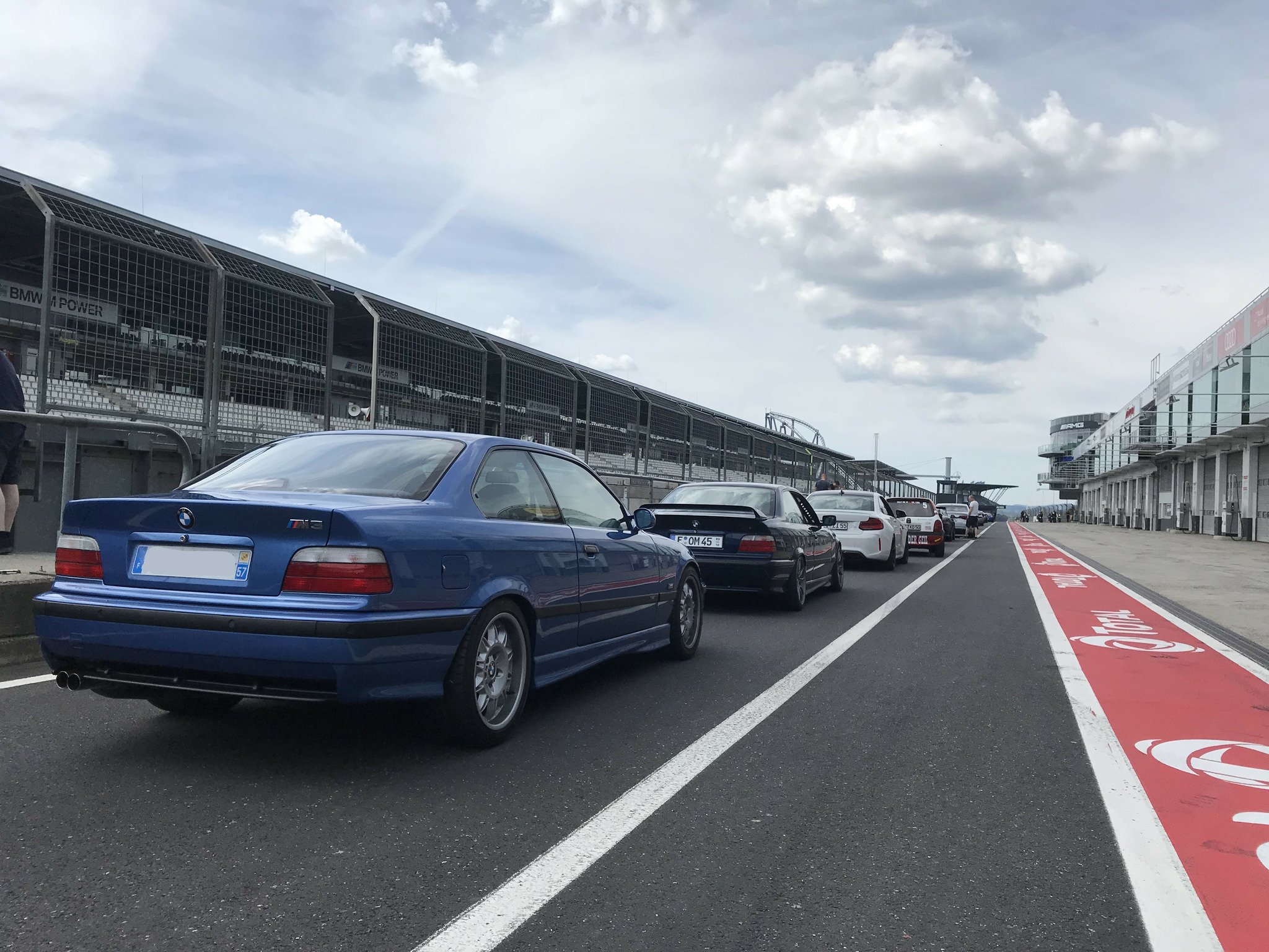

alex205 Posté(e) le 20 juillet 2020 Auteur Signaler Partager Posté(e) le 20 juillet 2020 (modifié) Set up validé ! C'est saint et efficace ! Même les freins avec les plaquettes PFC 08 ont bien résistés sur la piste F1 avec des gros freinages ! Modifié le 20 juillet 2020 par alex205 2 4 Lien vers le commentaire Partager sur d’autres sites Plus d'options de partage...
