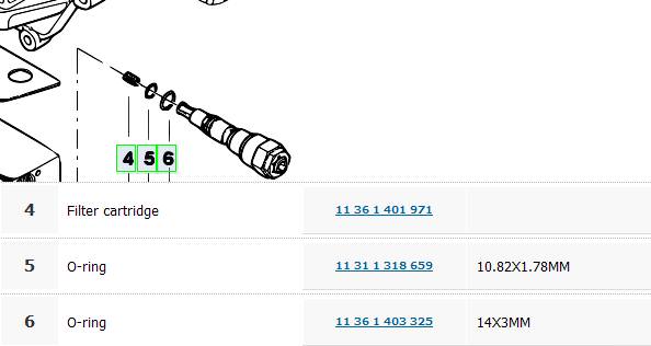

Posté(e) le 24 juin 201114 a Auteur comment_352927 j'ai commander mes pièces mais le soucie c'est que chez bmw il me dise qu'il y a pas de filtre a vanos alors qu'il y en na un vous auriez pas une idée ou je pourrai l'acheter ailleurs que chez BMW ?
Posté(e) le 24 juin 201114 a comment_352944 Salut va avec les réf chez bmw pour le commander prend le filtre ainsi que les deux joints toriques,tu trouveras les réf sur l'ETK
Posté(e) le 24 juin 201114 a comment_352947 Tient le lien + le schéma Si ton filtre n'est pas sale un coup de soufflette suffirait peut etre a voir selon l'état et la fréquence a laquelle tu le change http://www.realoem.com/bmw/showparts.do?model=BL91&mospid=47621&btnr=11_2993&hg=11&fg=15&lang=fr Modifié le 24 juin 201114 a par davti
Posté(e) le 24 juin 201114 a comment_352948 Tu leurs fera manger le filtre a ta concession si une fois commandé ils te disent qu'en fait il y en a un :ptdr:
Posté(e) le 25 juin 201114 a Auteur comment_353119 lol en appelant j'ai quand même bien insisté pour dire qu'il y en avait un il on dit qu'il se renseignait et après il mon rappeler et il mon bien dit que sur les E46 il ni en avait pas après moi j'ai jamais fait la vidange de la voiture donc je ne c'est pas ci il a déjà été fait
