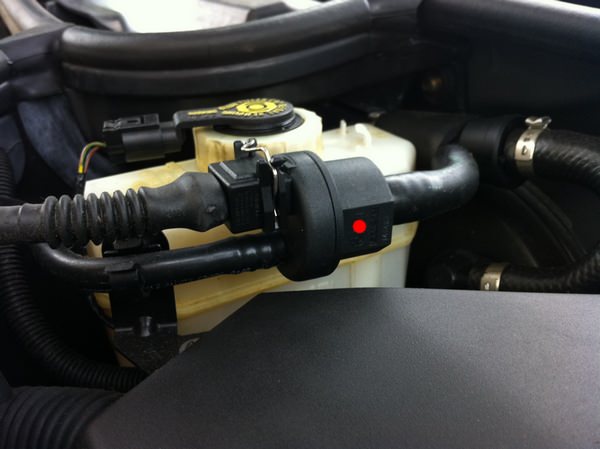

Je m'explique, j'ai un bruit dans le compartiment moteur une sorte de clic, un peu comme quand on allume un briquet, ça le fais toutes les 30-45sec.
Ça vient d'un petit boitier noir a coté du liquide de frein.
Je m'en suis aperçu car j'ai ouvert mon capot et j'ai l'impression que ça fait brouté ma voiture.
De une la pièce est-elle défectueuse? Si oui je la ferai changer, et de deux est-ce que cela peut faire légèrement brouter ma voiture au ralenti?
C'est la pièce avec le point rouge
J'ai une vidéo si ca peut aider ;)
Merci bonne soirée.

Normalement (corrigez moi si je me trompe ^^) ca controle la valve d'entrée d'air au dessus des collecteurs.
Au démarrage, la pompe à air se met en marche pour injecter de l'air dans les cylindres afin de mettre plus rapidement en température les catas.
Au bout d'une minute environ ca se coupe.
Si ca ne fonctionnait pas, tu aurais probablement le voyant de check Engine allumé.

Ah bonne idée de couper la climatisation j'ai pas essayé...
J'ai regardé la pièce sur l'ETK ça vaut dans les 40€ je vais la faire changer avant de partir en vacances.
