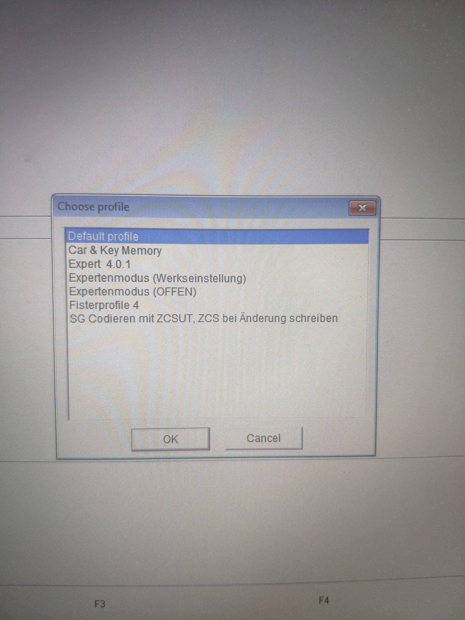

boss2041 Posté(e) le 29 avril 2020 Signaler Partager Posté(e) le 29 avril 2020 Salut a tous et merci pour vos connaissances et votre partage. Je me lance également et j'essaie vraiment de comprendre mais c'est pas évident au début. Je butte déjà sur ça : le quels des modes faut-il choisir? j'ai 2 expertenmodus: offen et werkseinstellung mais pas experten modus tout court. il me manque quelques choses Non? Qu'en pensez vous ? merci Lien vers le commentaire Partager sur d’autres sites Plus d'options de partage...

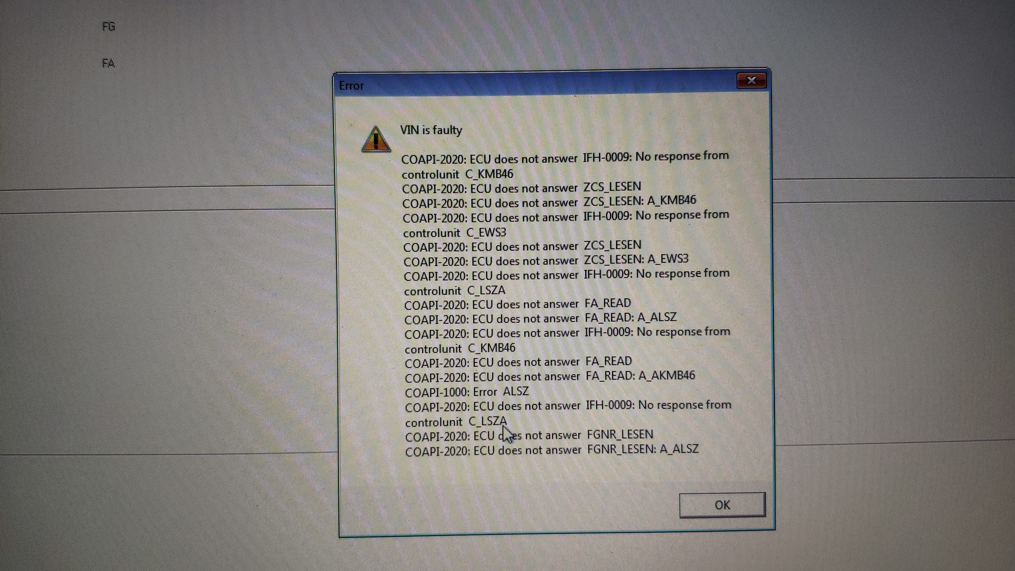

boss2041 Posté(e) le 30 avril 2020 Signaler Partager Posté(e) le 30 avril 2020 Salut a tous, Je vais me tirer les cheveux, je n'y arrive pas avec ncs Expert. Impossible ça plante, impossible de lire avec mon logiciel. Il y a un problème avec un message d'erreur. Je n'arrive pas a solutionné, surtout je n'ai pas d'expert modus tout cours. Quelqu'un aurait il une idée.? Lien vers le commentaire Partager sur d’autres sites Plus d'options de partage...
louisrousillon Posté(e) le 6 mai 2020 Signaler Partager Posté(e) le 6 mai 2020 (modifié) Le 30/04/2020 à 19:46, boss2041 a dit : Salut a tous, Je vais me tirer les cheveux, je n'y arrive pas avec ncs Expert. Impossible ça plante, impossible de lire avec mon logiciel. Il y a un problème avec un message d'erreur. Je n'arrive pas a solutionné, surtout je n'ai pas d'expert modus tout cours. Quelqu'un aurait il une idée.? Il faut le profil expert mode Tu as une version inpa qui fonctionne? Modifié le 6 mai 2020 par louisrousillon Lien vers le commentaire Partager sur d’autres sites Plus d'options de partage...
boss2041 Posté(e) le 7 mai 2020 Signaler Partager Posté(e) le 7 mai 2020 Salut, Franchement aucune idée, a chaque fois ça me met ce defaut default. Je dialogue bien avec INPA, mais aucunes idées avec ncsexpert. Déplus je n'ai pas le expertmodus tout court. Lien vers le commentaire Partager sur d’autres sites Plus d'options de partage...
louisrousillon Posté(e) le 8 mai 2020 Signaler Partager Posté(e) le 8 mai 2020 Le 07/05/2020 à 09:51, boss2041 a dit : Salut, Franchement aucune idée, a chaque fois ça me met ce defaut default. Je dialogue bien avec INPA, mais aucunes idées avec ncsexpert. Déplus je n'ai pas le expertmodus tout court. Faut trouver une version propre et full Lien vers le commentaire Partager sur d’autres sites Plus d'options de partage...
boss2041 Posté(e) le 9 mai 2020 Signaler Partager Posté(e) le 9 mai 2020 Salut, Oui je pense bien, mais je ne trouve pas. Qu'une âme charitable pouvais m'aider dans ce sens ça serait top. J'ai beau chercher et essayer je n'y arrive pas. Lien vers le commentaire Partager sur d’autres sites Plus d'options de partage...
