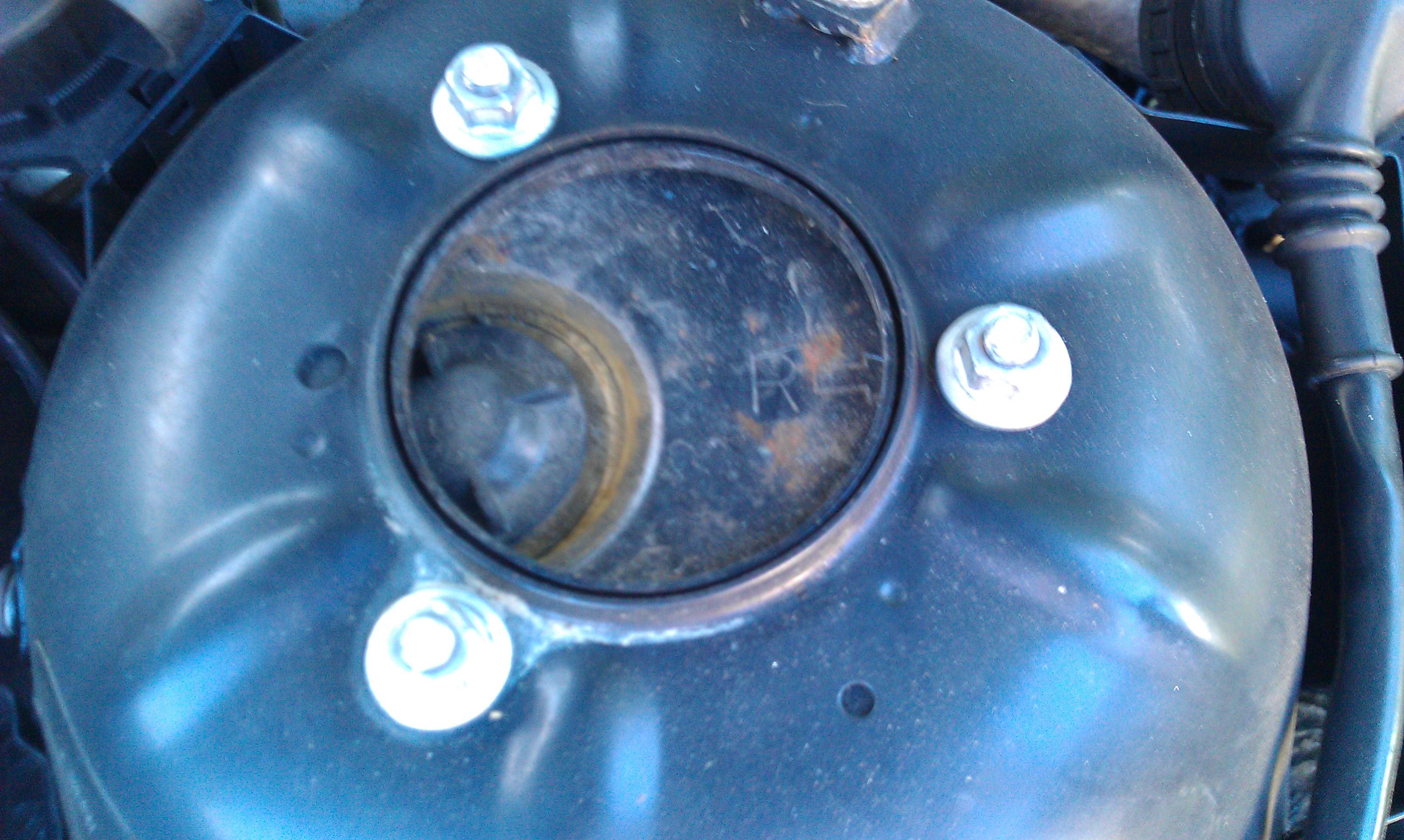

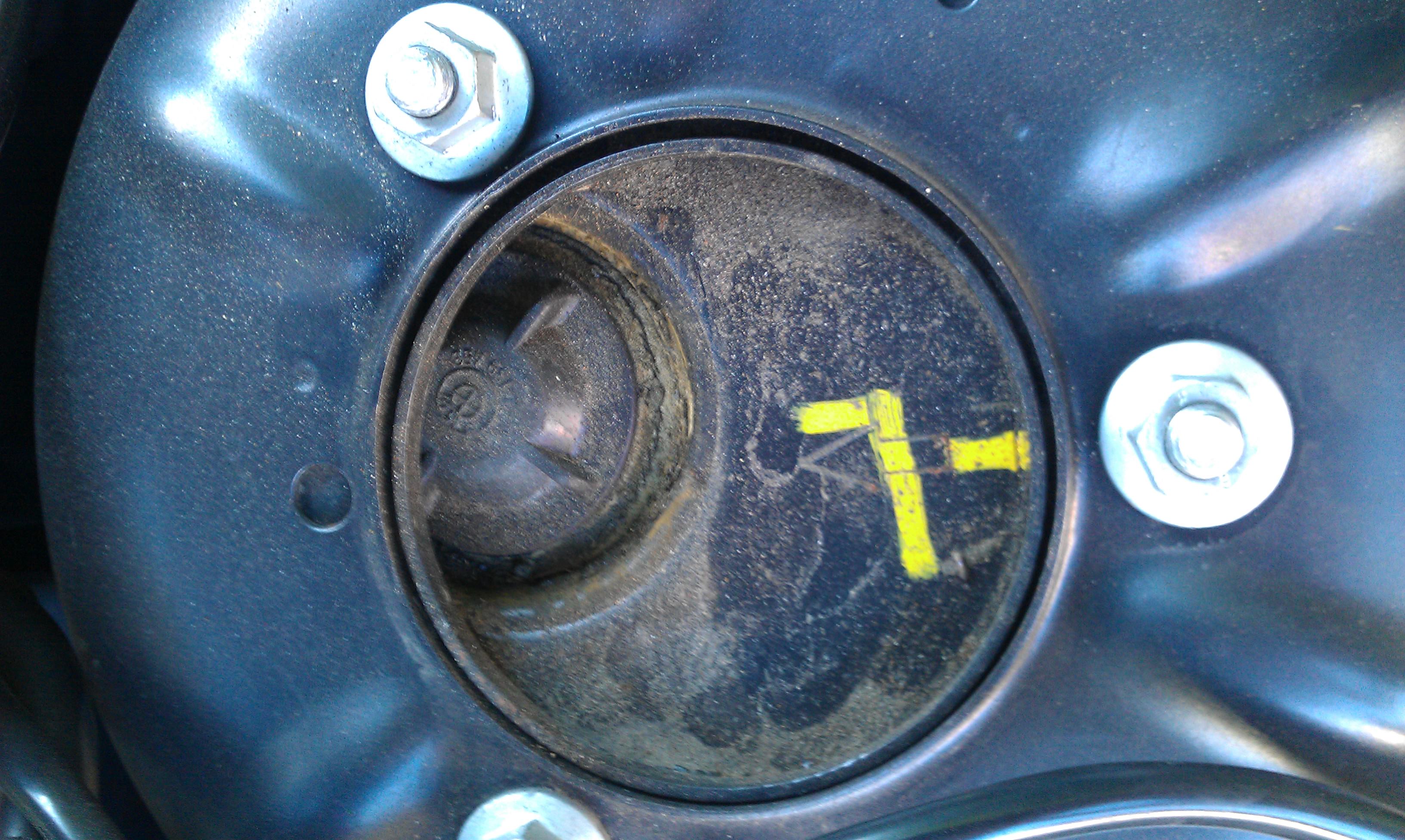

Je me suis rendue compte d'un truc la dernière fois que j'ai ouvert le capot, que les fleches de coupelles ne sont pas dans le même sens, c'est normal??
La droite, avec la fleche vers l'avant
alors que la gauche la fleche va vers l'arriere

Pour les têtes d'amorto je sais que les miennes la flèche se trouve vers l'avant pour les deux coté mais il y en a qui les montent avec les flèches vers l'arrière pour faire un peu de piste il me semble que tu doit avoir un meilleur réglage au niveau de la géométrie après :smile:

Par contrepour les coupelles je veux bien que les inverser donne plus de carrossage, mais alors pourquoi qu'une sur 2??
Et quand on dit inverser les coupelles, c'est les changer de coté (mettre celle de droite a gauche?) ou juste le tourner sur elles memes?

Il faudrait une photo plus grande car on vois pas le coté aile pour se situer, mais pour moi elle sont bien placé, c'est juste la fleche qui est gravé ds le mauvais sens, c'est pour cela qu'il y a de la peinture jaune avec une fleche dans l'autre sens.
