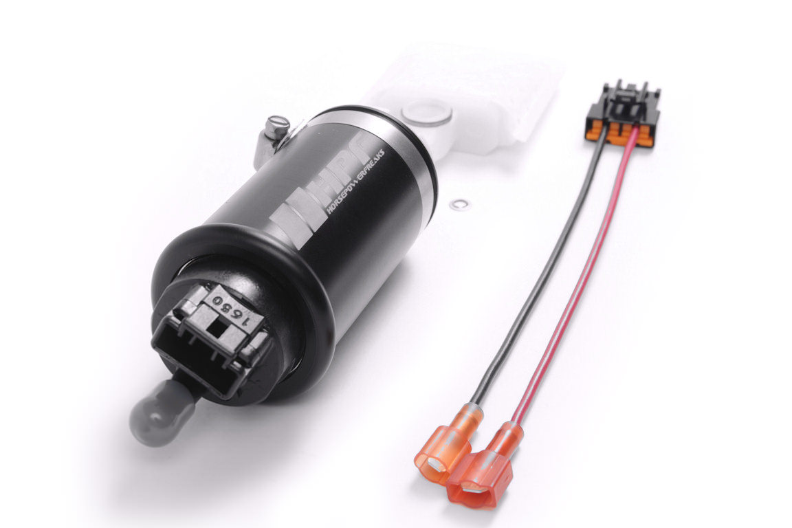

Posté(e) le 9 octobre 201113 a comment_379408 bonjour a tous qui aurait déjà remplacé sa pompe a essence immergée avec une plus puissante comme la walbro 255l/h ? si oui qu'en pensez vous ?
Posté(e) le 10 octobre 201113 a comment_379574 C'est une hpf ? pas une walbro . Aucun interet d'origine,sauf si tu veux mettre un turbo.
Posté(e) le 10 octobre 201113 a comment_379578 +1 aucun interet pour une voiture d'origine. Même moi je suis avec la pompe d'origine

Posté(e) le 10 octobre 201113 a Auteur comment_379629 ben c'est pas ce que l'on m'as dit ! le probleme que j'ai actuellement c'est qu'en circuit quand j'attaque dans un virage et quand mon reservoir est a moitié ben elle dejauge !elle a plein de ratées ! alors qu'avec le plein ca ne le fais pas .un colegue m'a dit que c'etait un probleme de debit !!il a changé la sienne par une autre mais d'origine et il n'a plus eu de problemes.moi je voulais juste savoir si a changé tant qu'a faire ne pas en mettre une plus puissante .on sait jamais si par la suite il me viendrais l'idee de mettre un ess!! qu'en pensez vous ? de toute façon la pompe d'origine vaut 300 euros et une walbro avec plus gros debit dans les 140 euros !! en plus ca ne peut pas lui faire de mal non ?
Posté(e) le 10 octobre 201113 a Auteur comment_379630 pour ce qui est de l'hpf ! c'est le support hpf mais d'apres leur site c'est une walbro !
