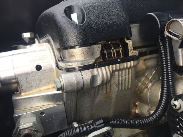

ACS3 Posté(e) le 25 septembre 2020 Signaler Partager Posté(e) le 25 septembre 2020 on part sur un cache culbu en alu ... je pense à la dent de la pompe HP apres faut deposer , voir l'était de la pompe du vanos , si elle est marqué comme sur les photos d'avant pan , un vanos ... y'a à minima un jeu d'engrenage aac echappement pan 800€ ... et si la chaine à pris ... pan une chaine, sous reserve que celle-ci n'ai pas marqué les pignons ... Lien vers le commentaire Partager sur d’autres sites Plus d'options de partage...

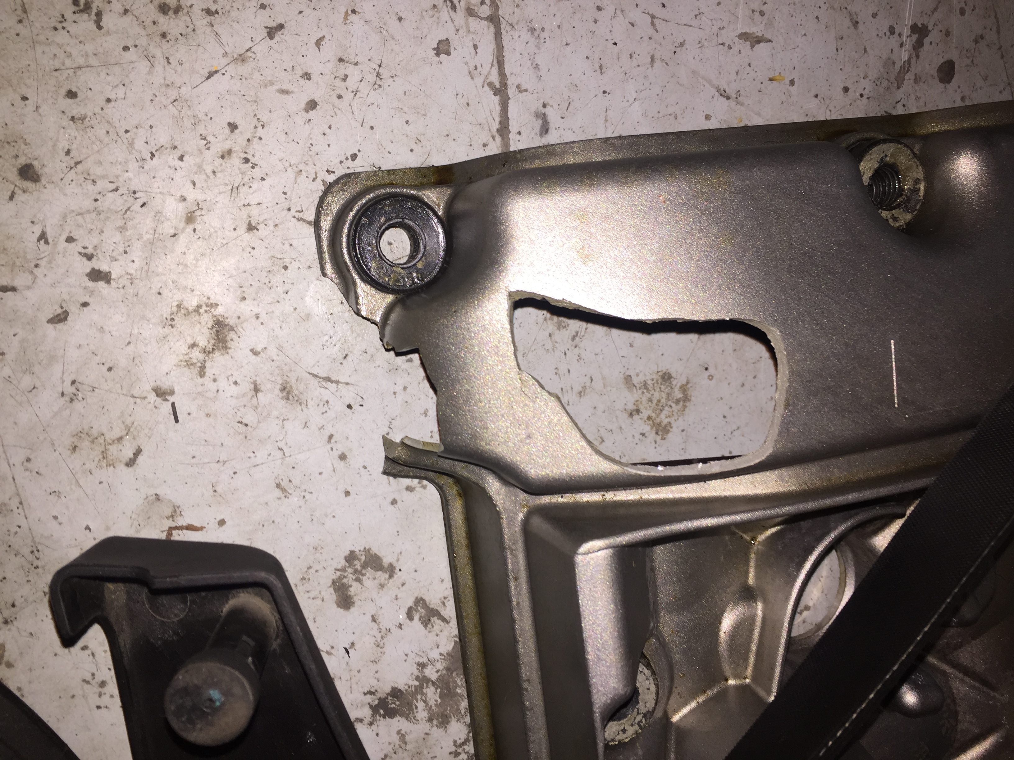

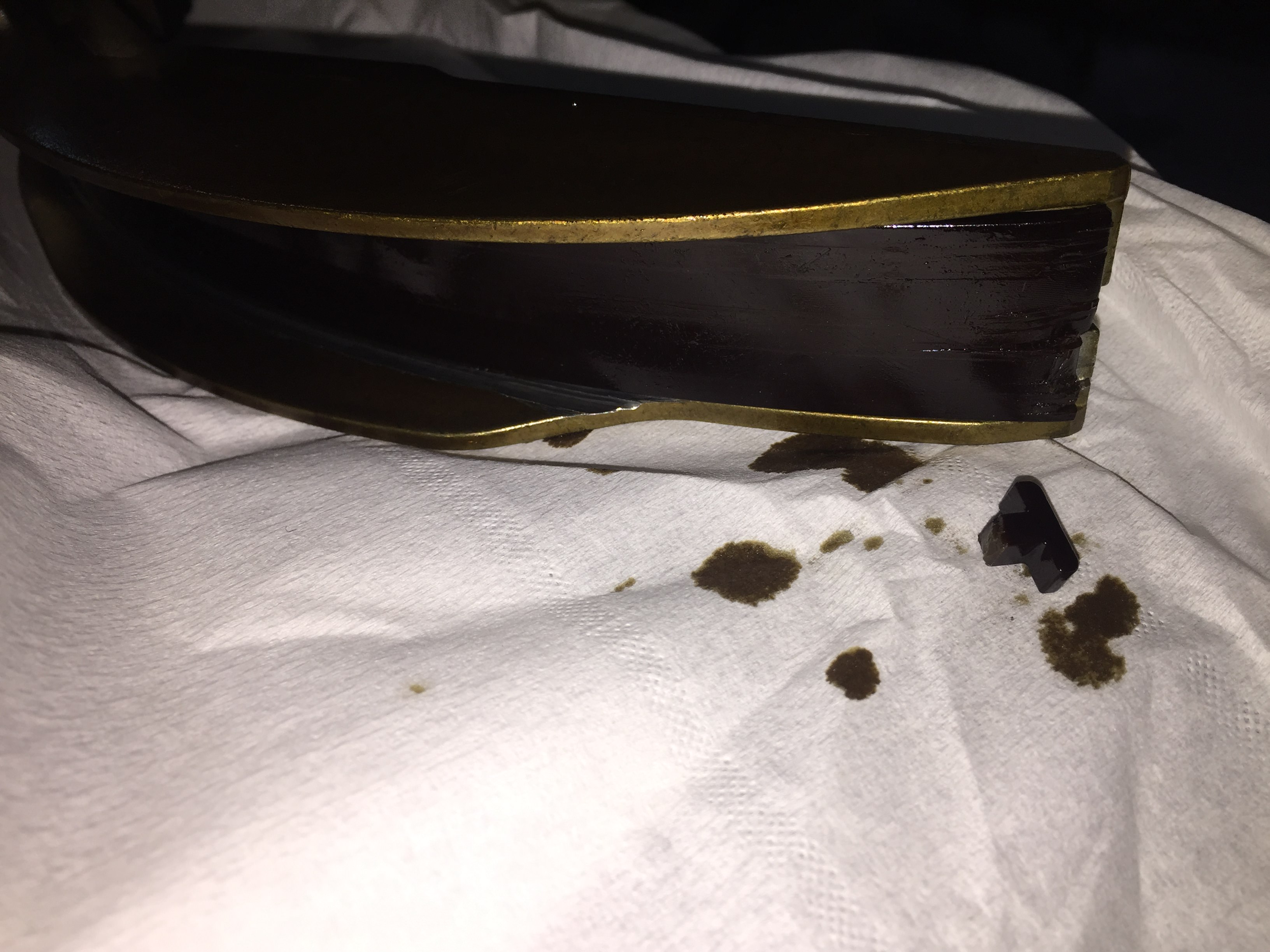

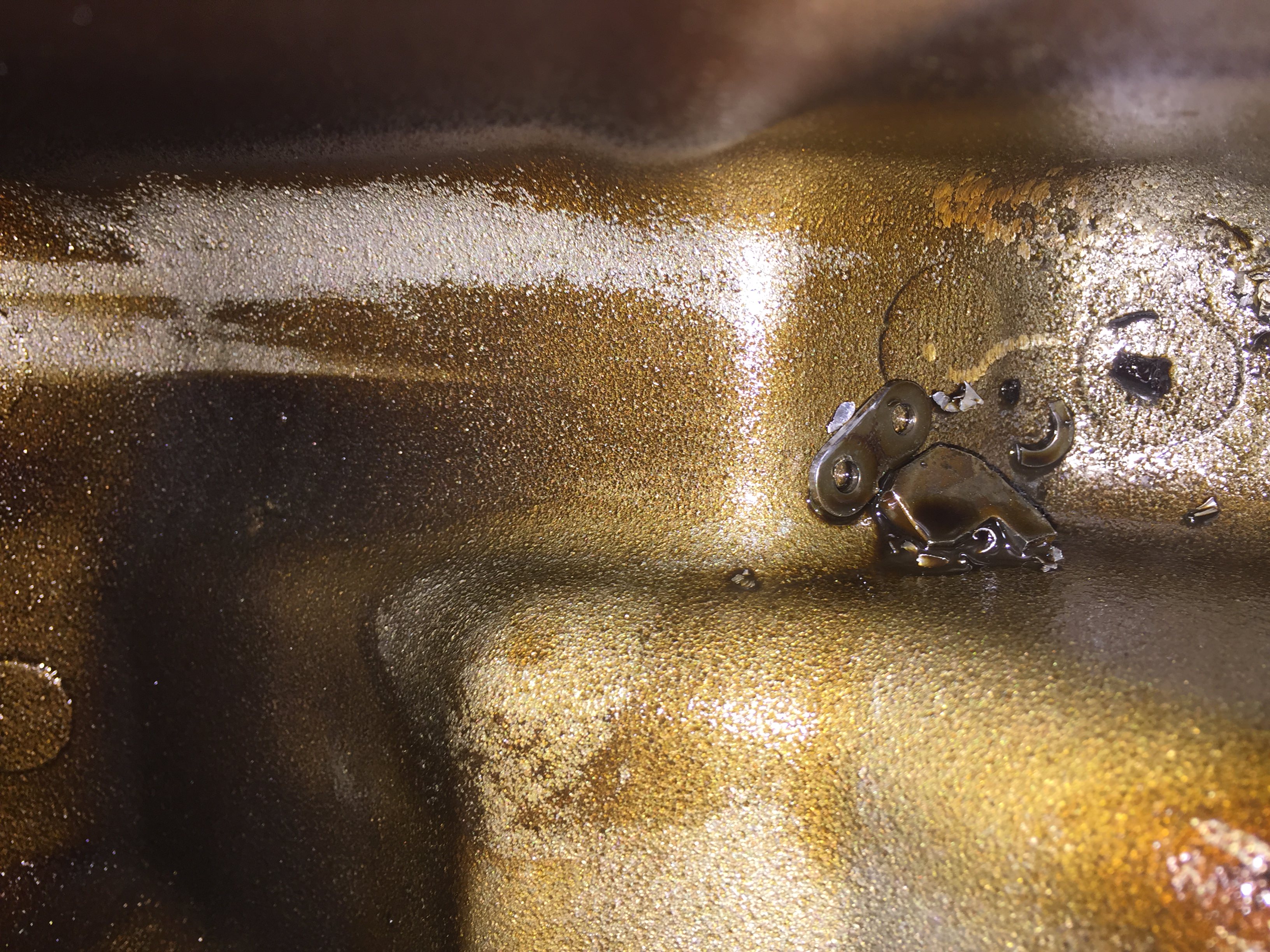

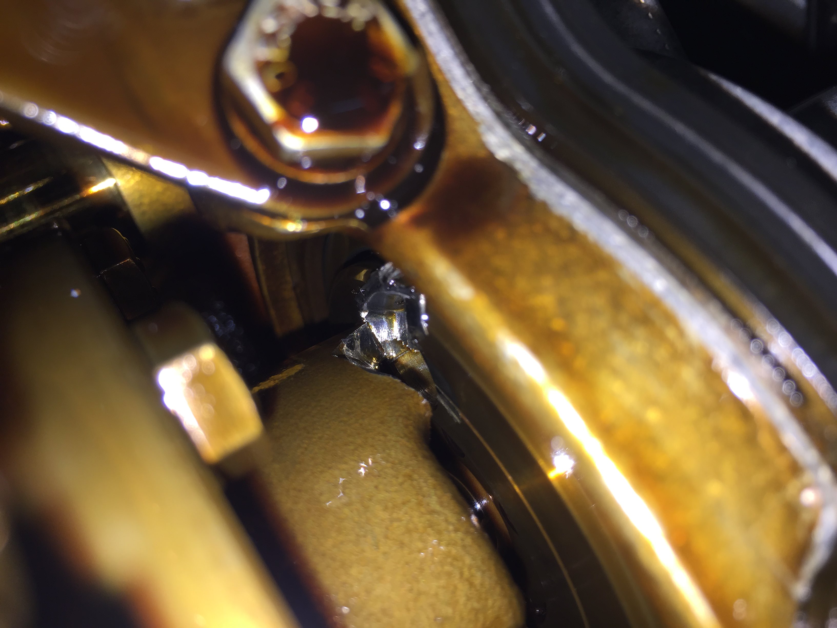

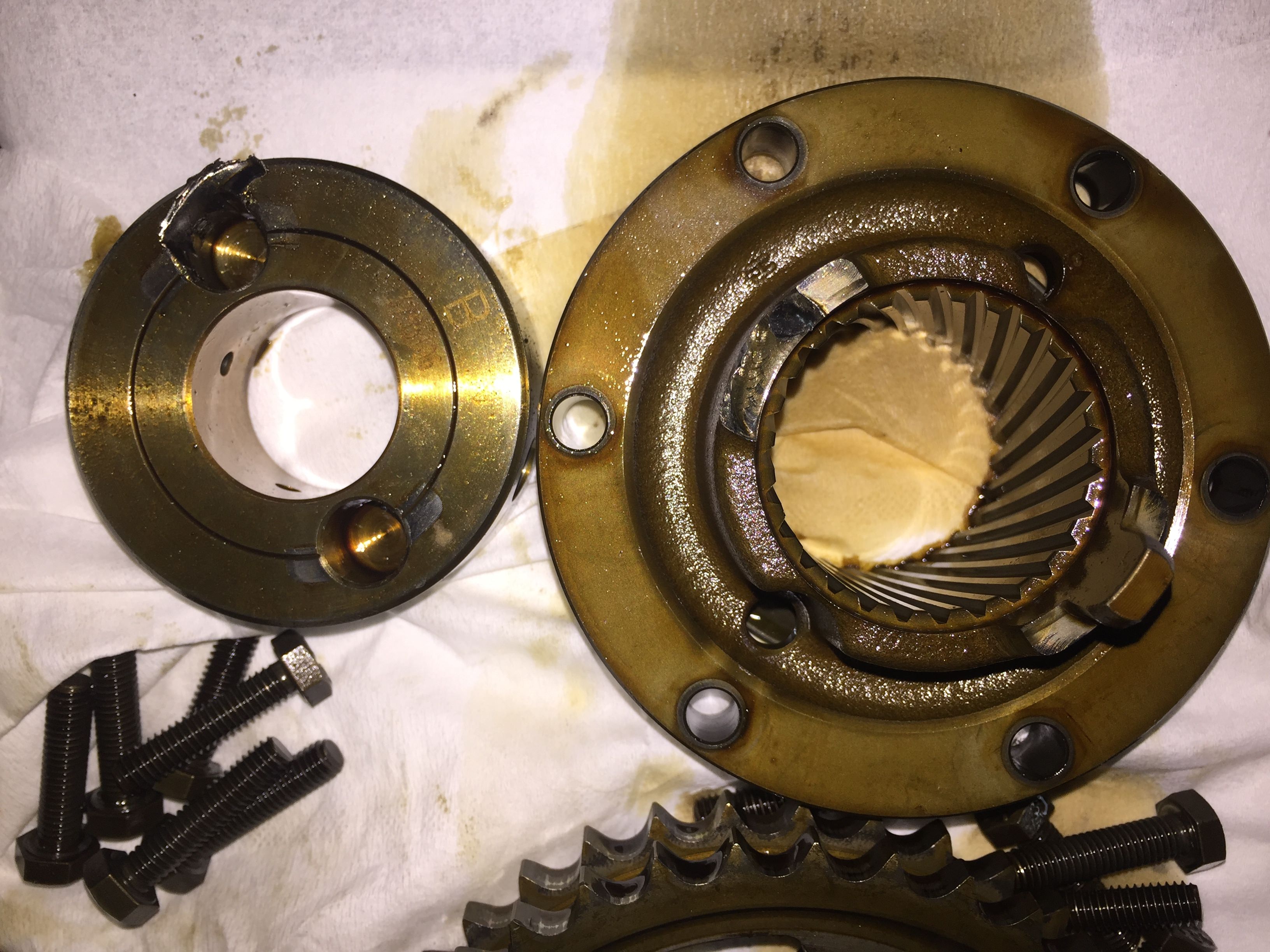

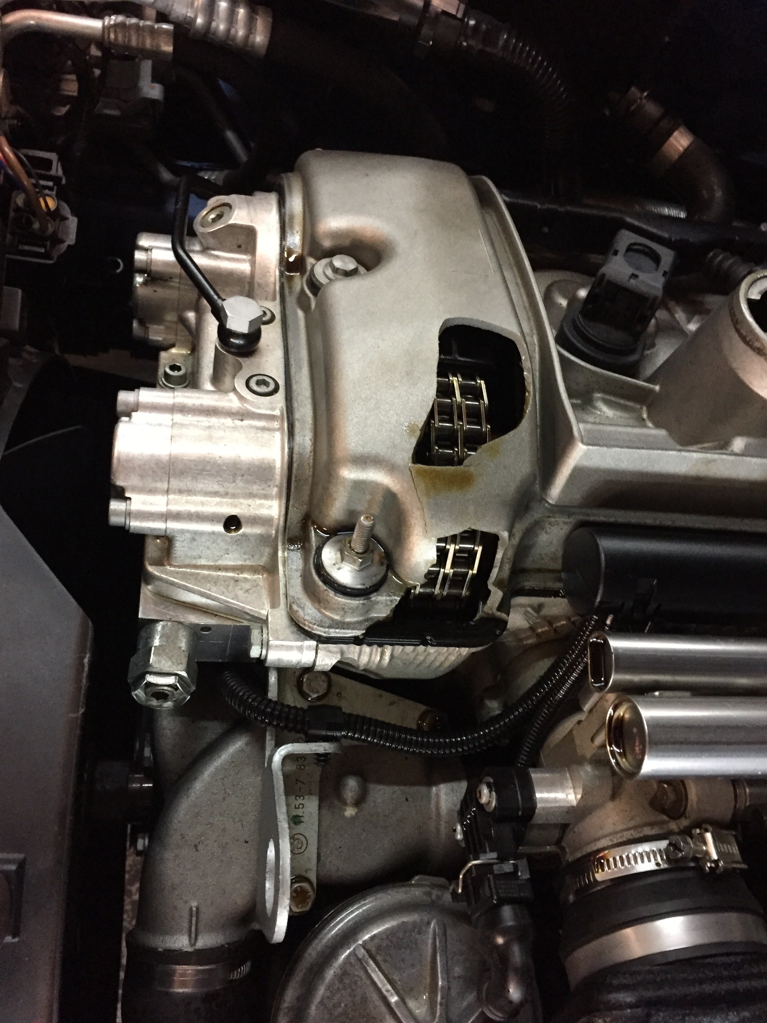

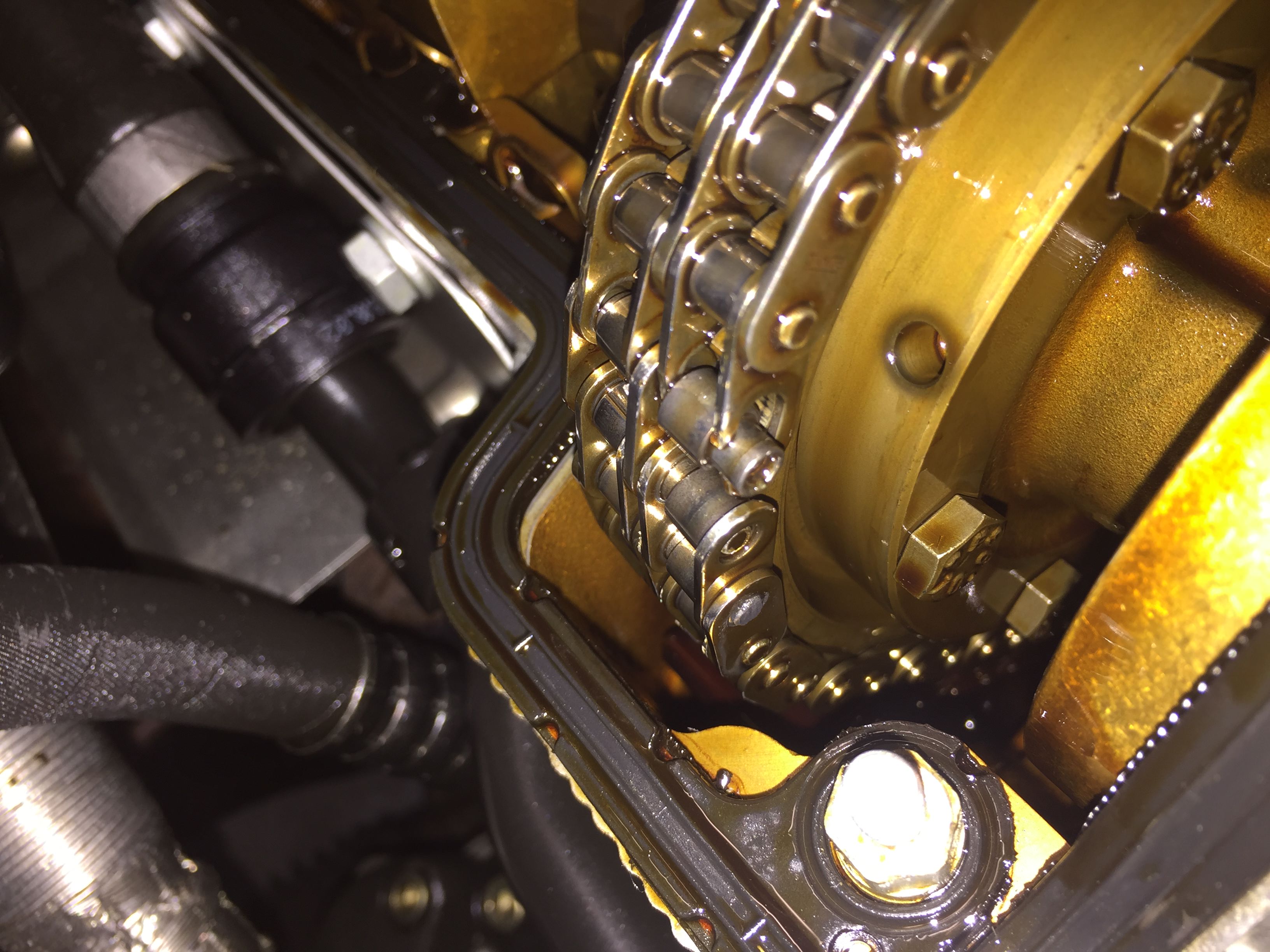

ACS3 Posté(e) le 18 novembre 2020 Signaler Partager Posté(e) le 18 novembre 2020 Le 24/09/2020 à 09:46, ACS3 a dit : oups ... réceptionné ce matin ... aucun voyant allumé ... moteur tourne comme une horloge ... le client s'en est aperçu en s’arrêtant à une station service , car ça sentait l'huile ... bon donc , c'est pas un trou ... mais deux ... c'est bien une dent du pignon d'entrainement de la pompe vanos qui a cassé ... labourant la pompe au passage ... et soudain , je vois un truc mais le gars peut aller direct bruler un cierge ... 10 Lien vers le commentaire Partager sur d’autres sites Plus d'options de partage...

CORT45 Posté(e) le 18 novembre 2020 Signaler Partager Posté(e) le 18 novembre 2020 C'est la dent cassée a abimé la chaîne ou ce sont deux soucis non liés ? Lien vers le commentaire Partager sur d’autres sites Plus d'options de partage...

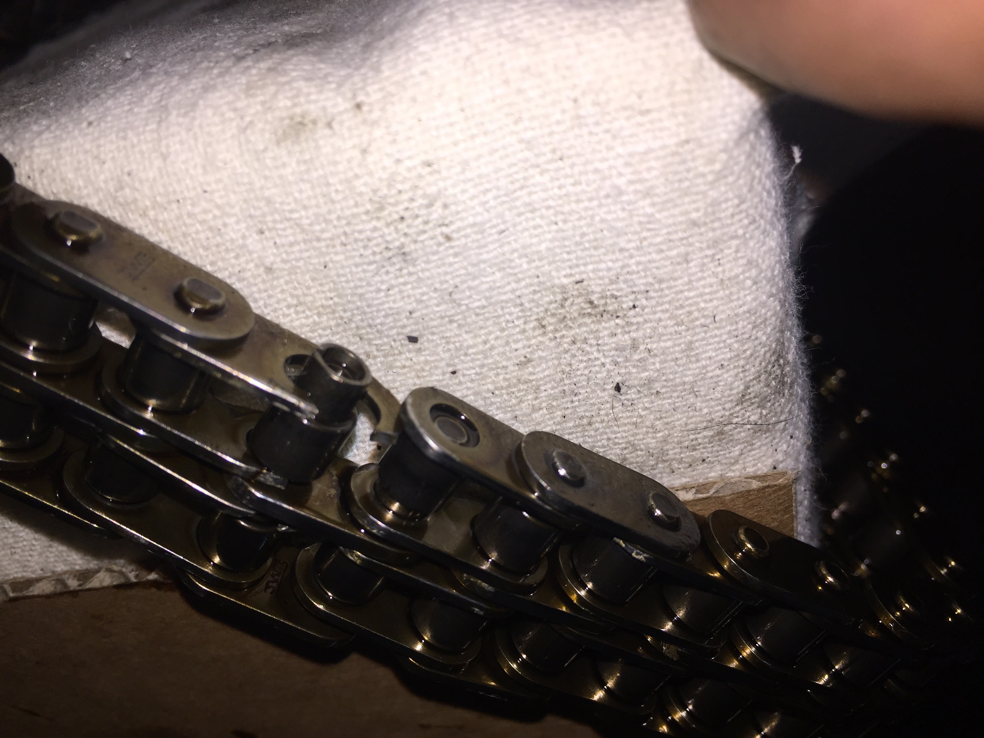

ACS3 Posté(e) le 18 novembre 2020 Signaler Partager Posté(e) le 18 novembre 2020 il y a 5 minutes, CORT45 a dit : C'est la dent cassée a abimé la chaîne ou ce sont deux soucis non liés ? alors selon moi la chronologie est ainsi ... la dent casse , elle lacère son logement dans la pompe HP du vanos elle est éjectée et se coince entre la chaine et le cache culbu ... le cache culbu en explose ... et la chaine perd un demi maillon ... Lien vers le commentaire Partager sur d’autres sites Plus d'options de partage...
ACS3 Posté(e) le 18 novembre 2020 Signaler Partager Posté(e) le 18 novembre 2020 après , je proprio à une chance juste hallucinante quand même ... il roule à 130km/h tranquille en été sur l'autoroute , ça sent l'huile , il s’arrête à la station service et simplement constate que y'a de l'huile partout ... mais heureusement il n'en manque pas assez pour couler une bielle ... la chaine est defoncé , mais elle tient ... et la probabilité pour le diagnostique que le maillon abimé se présente pile bien visible si ça c'est pas de la chance et le pire , l'auto est rentré moteur tournant dans l'atelier ... bon , elle en est ressorti à la poussette ... je pense que la chance à des limites 2 Lien vers le commentaire Partager sur d’autres sites Plus d'options de partage...

ACS3 Posté(e) le 18 novembre 2020 Signaler Partager Posté(e) le 18 novembre 2020 il y a 2 minutes, geoffrey1993 a dit : Quand je vois çà , je pense faire un peu de préventif sur la partie vanos... que veut tu faire lol , c'est un défaut de fonderie ... la pièce oem neuf vaut 777.81€ HT ... non détaillable du pignon ... il me semble que les ricains font une pièce " soit disant renforcé" ... elle n'est pas beaucoup moins cher compte mini 500€ ... et là on parle des pièces , car il faut déposer le vanos , recaler la distri ... c'est le deuxième cas que j'ai sur ce type de casse ... et la première fois , la dent est tombé dans le fond du carter sans rien toucher ... c'est juste une histoire de chance ... 1 Lien vers le commentaire Partager sur d’autres sites Plus d'options de partage...
geoffrey1993 Posté(e) le 18 novembre 2020 Signaler Partager Posté(e) le 18 novembre 2020 @ACS3 , il parait que les deux dents d'accouplement cassent , car elles sont montées libre sur la pompe de vanos , je crois qu'il y a 5 dixième de jeu au rayon sur celle-ci. les dents reçoivent donc des chocs du au jeu important et comme la matière est cassante de base , avec le temps elles cèdent (cela reste une hypothèse ). Aprés démontage et vérification que la pièce d'accouplement n'a pas d'ammorce certaines personnes refont sur la pompe d'origine les deux perçage à 90° en laissant un dixième de jeu. Lien vers le commentaire Partager sur d’autres sites Plus d'options de partage...
ACS3 Posté(e) le 18 novembre 2020 Signaler Partager Posté(e) le 18 novembre 2020 il y a 15 minutes, geoffrey1993 a dit : @ACS3 , il parait que les deux dents d'accouplement cassent , car elles sont montées libre sur la pompe de vanos , je crois qu'il y a 5 dixième de jeu au rayon sur celle-ci. les dents reçoivent donc des chocs du au jeu important et comme la matière est cassante de base , avec le temps elles cèdent (cela reste une hypothèse ). Aprés démontage et vérification que la pièce d'accouplement n'a pas d'ammorce certaines personnes refont sur la pompe d'origine les deux perçage à 90° en laissant un dixième de jeu. dans le cas present chez moi , maintenant on doit etre à 5mm plein de jeu ce qui me surprend c'est que sur E36 le principe est le même et , je n'ai pas connaissance de cas de casse ... je reste donc sur un prob de qualité de fonderie ... voir de controle qualité ... car ça reste un probleme rare 1 Lien vers le commentaire Partager sur d’autres sites Plus d'options de partage...
geoffrey1993 Posté(e) le 18 novembre 2020 Signaler Partager Posté(e) le 18 novembre 2020 il y a 8 minutes, ACS3 a dit : dans le cas present chez moi , maintenant on doit etre à 5mm plein de jeu ce qui me surprend c'est que sur E36 le principe est le même et , je n'ai pas connaissance de cas de casse ... je reste donc sur un problème de qualité de fonderie ... voir de controle qualité ... car ça reste un probleme rare je partage ton avis , a voir si la qualité de la pièce est la même pour toutes les ///M3 E46 Lien vers le commentaire Partager sur d’autres sites Plus d'options de partage...

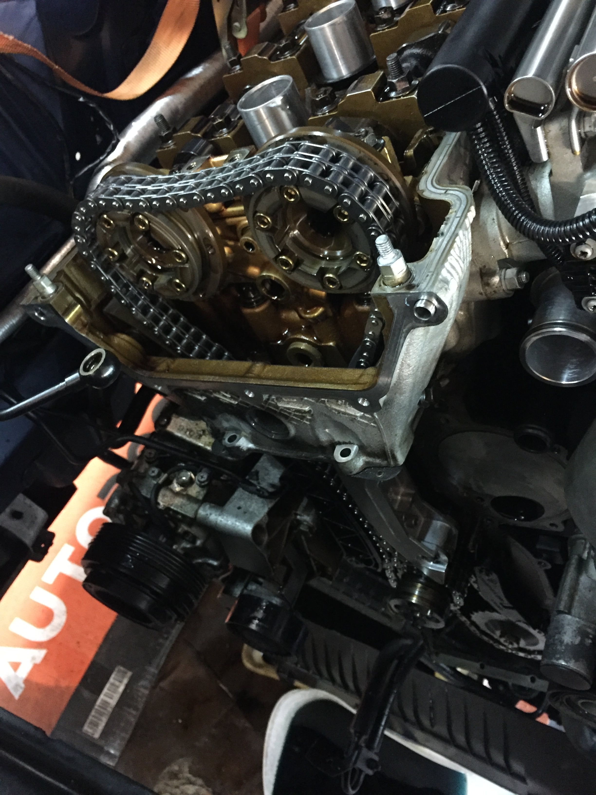

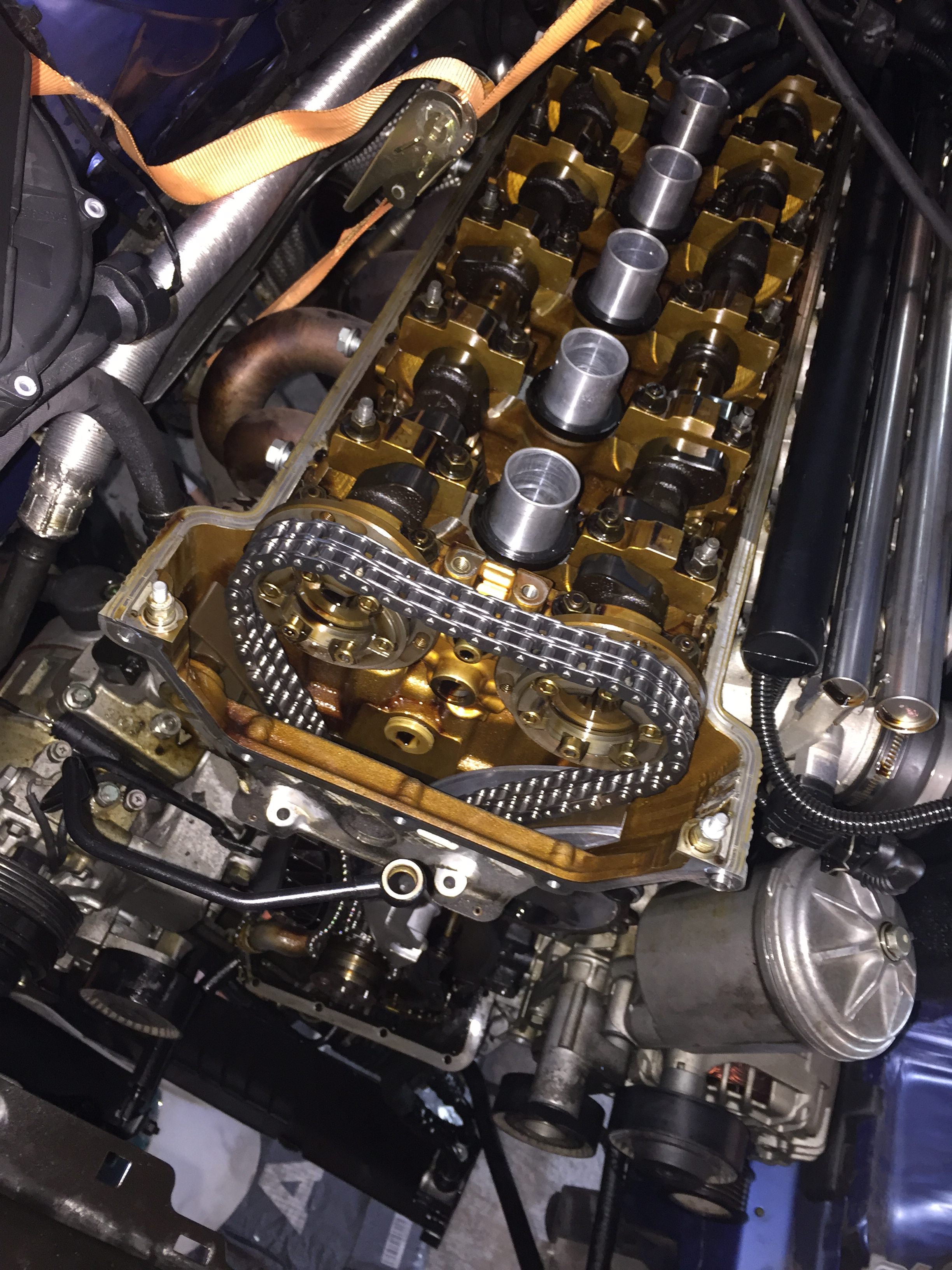

ACS3 Posté(e) le 27 janvier 2021 Signaler Partager Posté(e) le 27 janvier 2021 work in progress ... 1 3 1 Lien vers le commentaire Partager sur d’autres sites Plus d'options de partage...
