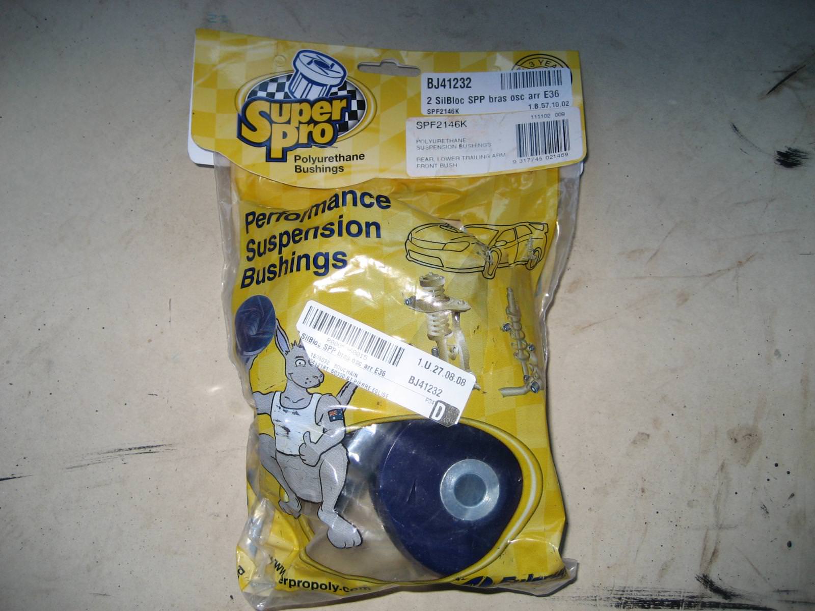

Posté(e) le 17 mars 201213 a comment_423596 si ca t'intéresse des power pro neufs en rab envoi possible!
Posté(e) le 17 mars 201213 a comment_423625 si ca t'intéresse des power pro neufs en rab envoi possible! Moi je suis intéressé par les powerflex envoi un MP
Posté(e) le 18 mars 201213 a Auteur comment_423916 si ca t'intéresse des power pro neufs en rab envoi possible! Ha ben oui que je suis intéressé c est les même que sur mon exemple? Les n8? En deux parties?

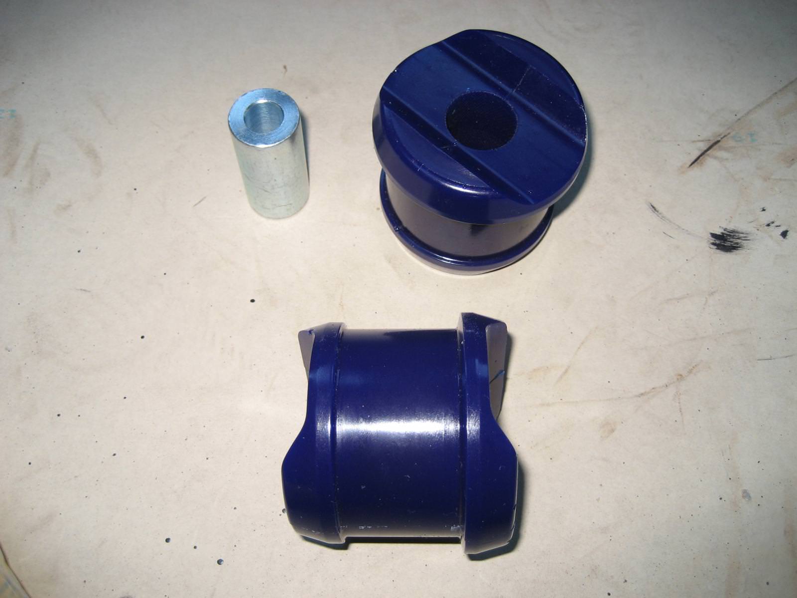

Posté(e) le 18 mars 201213 a comment_423968 oui ces bien les n°8 en 2 parties (un axe et un polyuréthane dur) voir photos:
Posté(e) le 18 mars 201213 a Auteur comment_424040 Bizar, les power flex que j'ai vu sont fait en deux parties au niveau du silentbloc???
Posté(e) le 18 mars 201213 a comment_424050 c'est pas des power flex mais des super pro, c'est comme le porc salut,cest marqué dessus
Posté(e) le 19 mars 201213 a comment_424141 oui ces bien les n°8 en 2 parties (un axe et un polyuréthane dur) voir photos: Bonjour, Avecun épaulement aussi important, comment fais tu pour les monter, tu l'as déjà fait ?
Posté(e) le 19 mars 201213 a comment_424147 oui,dans le bras tu a un alésage conique pour permettre l'introduction plus facile, ainsi que sur le silent bloc(1 coté plus petit que l'autre +1graissage avec la graisse silicone fourni) pour l'introduction une presse hydraulique peut etre utile(perso pour le démontage de l'ancien il fallu 5T de préssion contre 0.5T pour le remontage!)
Posté(e) le 19 mars 201213 a comment_424174 bon , le "vrai" powerfex reste tout de même plus facile à monter ...
Posté(e) le 19 mars 201213 a comment_424202 c'est possibble,mais ne sont ils pas plus fragile a la contrainte du fait qu'ils soient en 2 parties? a voir dans le temps!
Posté(e) le 20 mars 201213 a comment_424478 oui,dans le bras tu a un alésage conique pour permettre l'introduction plus facile, ainsi que sur le silent bloc(1 coté plus petit que l'autre +1graissage avec la graisse silicone fourni) pour l'introduction une presse hydraulique peut etre utile(perso pour le démontage de l'ancien il fallu 5T de préssion contre 0.5T pour le remontage!) Ok, compris ! Par contre, avec la forme qu'il a, ce silembloc parait plus large que l'origine donc il doit limiter le débattement du bras dans sa fixation sur la caisse. Toi qui l'a monté, qu'en penses tu ?
Posté(e) le 20 mars 201213 a comment_424614 GUY, oui,effectivement ils sont légerement plus grand que les oem pour avoir un meilleur guidage des trains lors des appuis,ainsi ta géo reste fidèle et précise
Posté(e) le 20 mars 201213 a comment_424632 GUY, oui,effectivement ils sont légerement plus grand que les oem pour avoir un meilleur guidage des trains lors des appuis,ainsi ta géo reste fidèle et précise Tu as mis des cales en plus ou tu penses que ce modèle de silemblocs ne les " impose " pas pour faire du circuit ?
Posté(e) le 20 mars 201213 a comment_424744 cela ne l'impose pas car leurs épaisseurs jouent le role de cales
