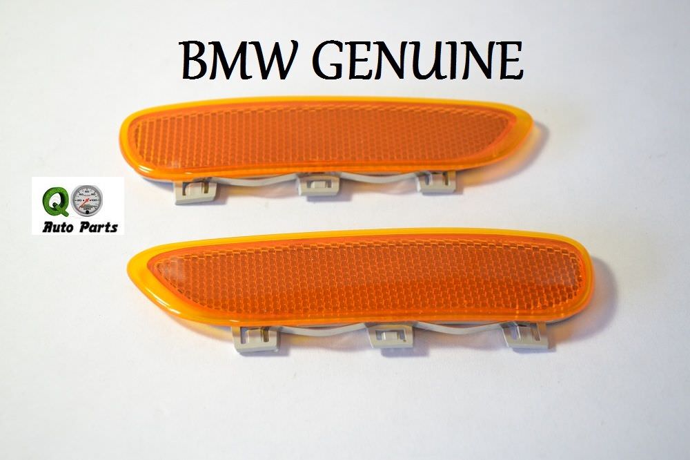

Posté(e) le 27 octobre 201311 a comment_593113 Et moi je serai justement intéressé par ces fameux réflecteurs... Si quelqu'un veut s'en débarrasser, je suis preneur!!
Posté(e) le 27 octobre 201311 a comment_593264 Ce ne sont juste des réflecteurs . Avec la plaque carre le style et sympa
Posté(e) le 27 octobre 201311 a comment_593267 Par contre, il faut percer le PC pour les fixer je pense car je vois des pattes de fixation :
