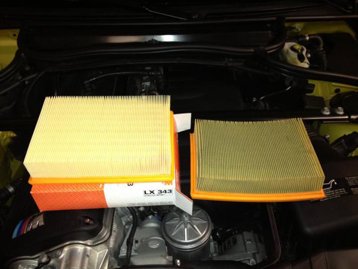

filtre à air 45000 c'est beaucoup trop je trouve
Salut. Oui tu as peut etre raison, je le checkerai a chaque vidange, il est facile d'acces. C'est vrai que le rendement du moteur est en partie relié a l'état du filtre. il coute pas trop cher et se change en 5 min, tu m'as convaincu...
:+1:
Voilà la gueule du mien après 11 000 kilomètres seulement (à coté du même en neuf pour comparer); et je ne roule pas dans une "ambiance poussiéreuse"....
Même quand je souffle ou aspire dedans bouche collée, je sentais bien la différence entre les 2.....!
Je ne veux pas pousser à la consommation mais changez-le ou faîtes le changer tous les 10/15000 max!
(Et dire que ces champions de BMW préconisent le changement toutes les inspections 2 soit environ 80 000 kilomètres..!!!)
