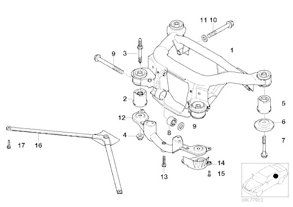

Posté(e) le 29 septembre 201212 a Auteur comment_479242 je peux déjà commencer par inspecter les silent blocs mais ils se situent ou excatement ? photo?
Posté(e) le 29 septembre 201212 a comment_479247 Si tu peux la lever, tu regardes la caisse au niveau des points de fixation du berceau (berceau en image ci-dessous) Plus de détail ici : http://realoem.com/bmw/showparts.do?model=BL91&mospid=47621&btnr=33_1076&hg=33&fg=30 Si de ce côté la tvb, c est déjà une bonne chose! Pour les silent bloc, je ne sais pas comment voir s ils sont foutus ou pas : un premier indice est leur aspect, si la partie noire est en confiture, c est sur c pas bon... Après, tant qu elle a les pattes en l air, tu peux regarder le jeu dans le pont en faisant tourner la roue arrière droite et en fonction du moment ou ça entraîne, tu auras une idée du niveau du jeu...
