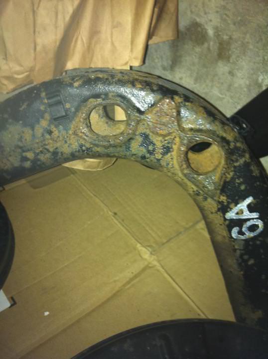

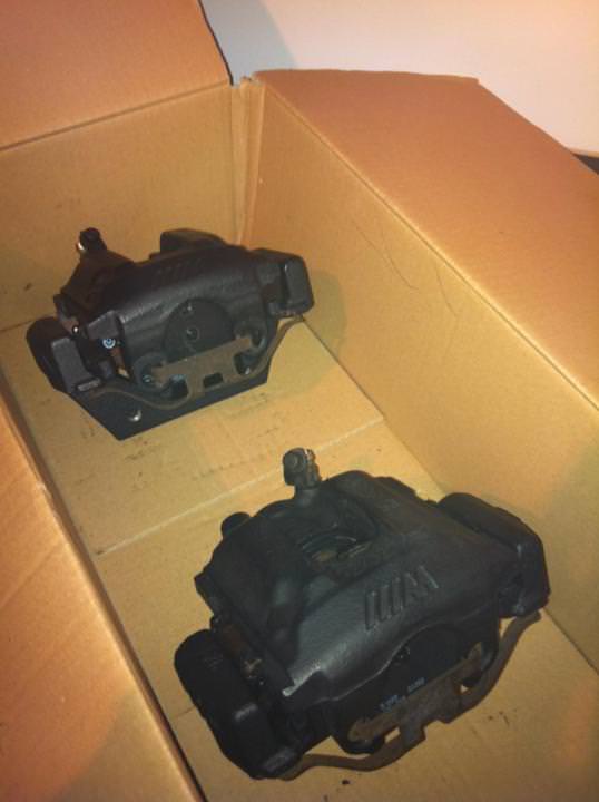

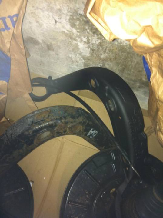

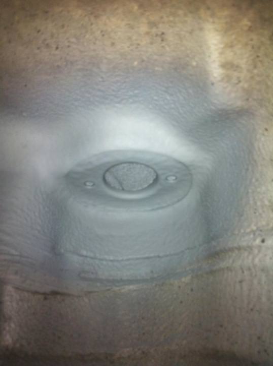

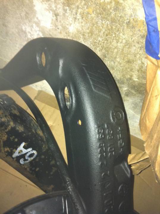

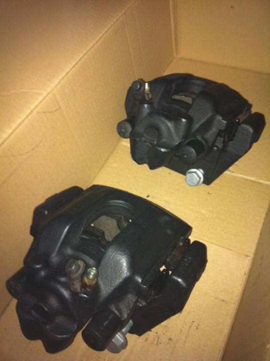

bima6 Posté(e) le 16 novembre 2012 Auteur Signaler Partager Posté(e) le 16 novembre 2012 Les étriers arrières sont remontés, j'ai changés guides + joint + caches poussières. C'est prêt a être installé. Demain je m'attaque au deuxième bras de suspension. La différence est flagrante.... Sinon j'ai également poncé quelques légers points de rouille au niveau des coupelles arrière d'amortisseur. traitement au rustol, puis peinture epoxy pour couvrir et application bombe antigravillonnants 3M. Lien vers le commentaire Partager sur d’autres sites Plus d'options de partage...

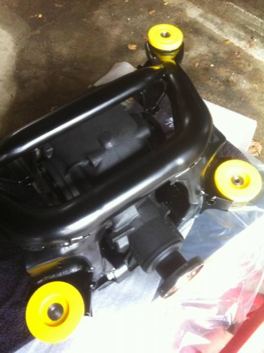

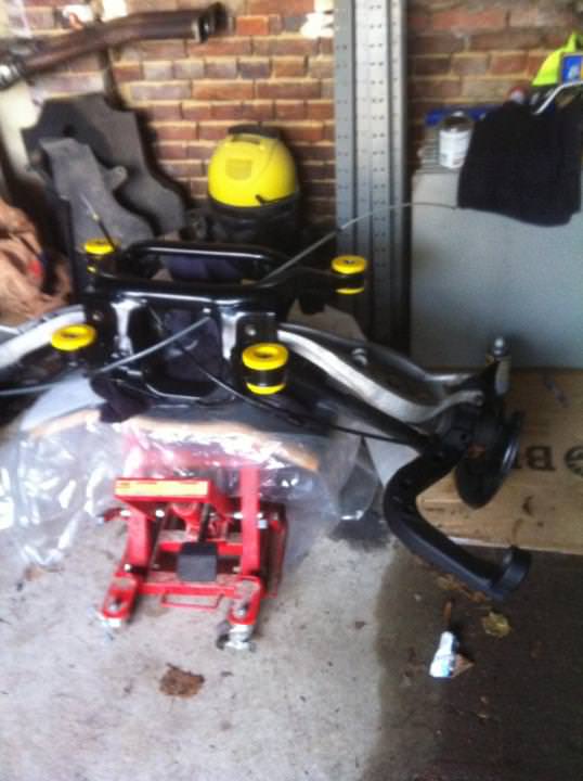

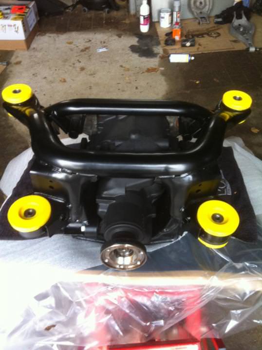

bima6 Posté(e) le 30 décembre 2012 Auteur Signaler Partager Posté(e) le 30 décembre 2012 J'ai récuperé mon pont. Tout est remonté sur le berceau, reste à le remettre à sa place. La ligne complète eisenmann arrive semaine prochaine. Ensuite je me colle au train avant... Quelques photos en vrac en attendant d'en avoir des + récentes. Lien vers le commentaire Partager sur d’autres sites Plus d'options de partage...
Supersport Posté(e) le 30 décembre 2012 Signaler Partager Posté(e) le 30 décembre 2012 Jolie travail tu as un lien pour peinture epoxy? Que tu peux faire toi Même au pinceau ou bombe Car je veux faire pareil mais en couleur Lien vers le commentaire Partager sur d’autres sites Plus d'options de partage...
bima6 Posté(e) le 30 décembre 2012 Auteur Signaler Partager Posté(e) le 30 décembre 2012 Supersport > Tapes "restom" sur google Du très bon matos à appliquer au pinceau...Autre chose que les merdes que tu trouves dans les magasins pour bricolos! Lien vers le commentaire Partager sur d’autres sites Plus d'options de partage...

bima6 Posté(e) le 30 décembre 2012 Auteur Signaler Partager Posté(e) le 30 décembre 2012 produit assez honereux, mais tu en a pour ton pognon! J'ai essayer l'hammerite et autres produits similaire, et je me suis rendu à l'évidence que ça tiendrait pas dans le temps. Pour un rendu propre avec la peinture epoxy, tu achetes un pinceau et tu tamponne, sans passer des couches comme sur un mur. ça tire tout seul sans laisser de grosses imperfections visuelles. Mais attention, j'ai utilisé cette technique seulement pour mes bras de suspensions, et le pont. Le reste est passé chez un pro (sablage + epoxy au four). Lien vers le commentaire Partager sur d’autres sites Plus d'options de partage...

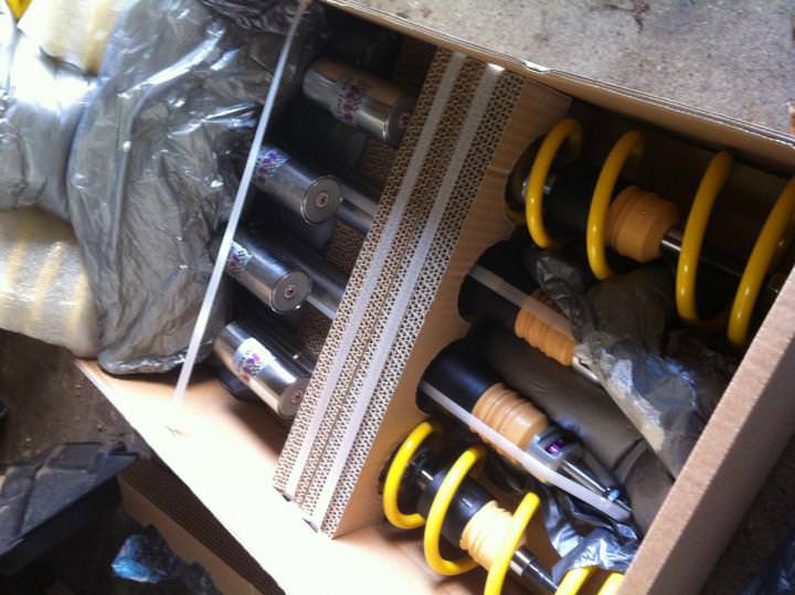

bima6 Posté(e) le 30 décembre 2012 Auteur Signaler Partager Posté(e) le 30 décembre 2012 J'ai également recu mes suspat Lien vers le commentaire Partager sur d’autres sites Plus d'options de partage...
LeoPolo Posté(e) le 30 décembre 2012 Signaler Partager Posté(e) le 30 décembre 2012 top !! ca va te changer l'auto!!! Lien vers le commentaire Partager sur d’autres sites Plus d'options de partage...
