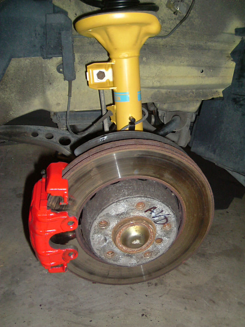

Montage chez Eurofac du kit PSS9 sur M3E36 3,2.
La journée commencait bien :idea:
Montage nickel, remontage roue
et alors là :arrow: devinez quoi......
les pirelli pzero rosso frottent méchament sur les ressorts :shock:
une cale de 5mm, suffit pas, 10 mm,limite :?: STOP! je veux pas de cales 8)
Là je dis stop aux combinés filetés et je fais monter un kit bilstein -eibach standard non réglable..... :evil:
(L'autre solution était de choisir des pneus taillant moins large......niet :x ) je refuse 8) PS : je suis en jantes d'origine.
Tant pis :arrow:
Le résultat en tous les cas ne parait pas mal du tout : 8)
plus ferme qu'à l'origine, abaissement -1cm, direction plus précise, plus consistante (comparable à la fermeté d'une M3E46).
J'attends un essai plus long pour vous tenir au courant. :cry:

selon Eurofac, les combinés filetés étant plus larges (le ressort descend pus bas sur le corps de l'amortisseur que sur un kit classique ou que d'origine, les pneus taillant large comme le pirelli frottent d'un bon centimètre :arrow:
Comme l'a très bien expliqué manu en réponse à une question de thong, la taille des pneus ne sont pas identiques d'une marque à l'autre pour une même dimension. 8)
Donc, tous les 225/45X17 n'ont pas la même largeur.
De même à l'arrière, M3Daytona a des goodyear eagle F1 GSD3 en 245/45X17 à l'arrière qui frottent dans les ailes arrière (il est large celui là et doit hélas pas non plus aller avec les pss9 sans cales :arrow:)
Comme j'envisage de monter des goodyear après les pirelli et que je ne voulais pas de cales, j'ai préféré un kit classique bilstein-eibach qui me semble déjà très bien.
Donc, si vous envisagiez des pss9, réfléchissez y avant :cry: :
Il parait que le bridgestone ou le michelin MXX3 qui ont un flanc droit et non pas bombé comme le pirelli passent limite sans frotter.
Cela ne semble plus être le cas avec les RE40 ou 50 :x

Si, si, ça frotte grave à l'avant!
La jambe de force d'origine est plus fine que le ressort du pss9 qui descent très bas sur le combiné fileté : regardes la super photo de Dr No :shock:
Les bridge SO3 passent à très très près (2mm) du ressort (en bleu sur la photo et de la bague de réglage) encore que en appui ça peut peut-être toucher un peu selon Eurofac, bien que le pneu se déforme surtout au contact du sol.
Selon Eurofac, le combiné fileté, pas étudié spécifiquement pour la M3 E36 a été jugé compatible avec la monte d'origine michelin MXX3, le seul homologué à l'époque.
Depuis, tu vois des pneus qui taillent plus large avec une assise au sol plus grande.
Je me souviens de ma 205GTI 130cv montée en michelin MXV-P 185/55X15 qui faisait en fait 178 mm.
En remplaçant mes pneus, j'avais constaté que les nouveaux frottaient dans l'aile arrière en compression.
Donc, prudence et installation de PSS9 en connaissance de cause :?::evil:

Merci dhl pour tes photos qui illustrent bien la différence entre les 2 combinés. Effectivement le corps (tube) d'origine est moins large que le ressort du combiné fileté.
Voilà ceux que j'ai en fait monté finalement (photo M3RS :?: )
