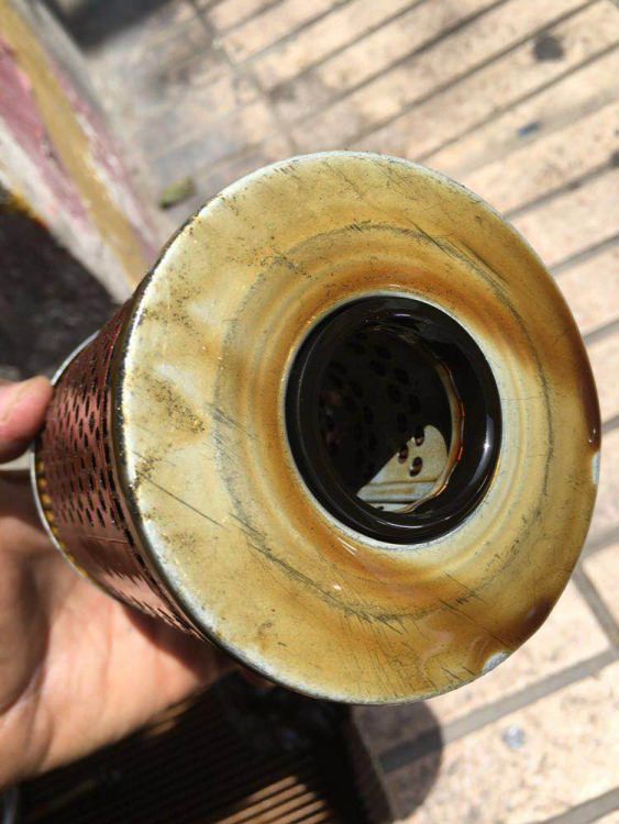

husby650 Posté(e) le 22 juin 2016 Signaler Partager Posté(e) le 22 juin 2016 Bonjour, Désolé pour le déterrage mais je suis l'heureux gagnant de coussinets morts. Ca s'est produit alors qu'on testait la voiture avec mon mécanicien suite à passage Alpha N avec remap par le tuner américain Frank Smith. Pour info elle est de 2001 avec 205 000 km et marchait très bien suite à la troisième cartographie que j'ai reçu. J'ia voulu faire essayer la voiture a mon mécanicien pour qu'il voit a quel point ça marche bien et je l'ai averti qu'elle n'était pas bien chaude mais bon pour lui elle l'était suffisament .. Je pense qu'on a un peu trop forcé alors que la voiture n'était pas encore totalement a température .. du coup après une acceleration a froler les 8000 tours, le voyant moteur rouge s'allume a l'arret (pression d'huile trop basse) tant qu'on ne touche pas a l'accel. Des qu'on accelere un peu, le voyant s'eteint. On en a donc déduit que ça pouvait etre les coussinets qui ont morflé.. Ils ont été changé en rappel par BMW mais c'était il y a plus de 150 K KM et je me suis dis que suite au rappel c'était fiabilisé mais pas du tout .. Donc aujourd'hui on a vidangé et sans trop de surprise y'avait beaucoup de limaille dans l'huile (j'ai vidangé la semaine dernière donc l'huile est clean et on voit bien la limaille, cf les photos). Ma question est ; Sachant qu'il n y a aucun bruit, que la voiture tournait comme une horloge et que c'est la première fois que le yoyant d'huile moteur rouge s'allume, pensez vous que changer les coussinets pourrait suffire a tout régler ou bien j'ai forcément tout bousillé la dedans ? Merci par avance pour ceux qui ont déja eu de la limaille et changez vos coussinets, je viens de tout changer sur ma voiture sauf ça, je suis bien vert .. Lien vers le commentaire Partager sur d’autres sites Plus d'options de partage...

husby650 Posté(e) le 22 juin 2016 Signaler Partager Posté(e) le 22 juin 2016 (modifié) Il y a 17 heures, -JM- a dit : Aie, pas de chance pour toi, d'après ce que j'ai pu lire, à ce stade, il faut faire plus que changer les coussinets. Je crois qu'il faut tout démonter et tout nettoyer, bref je pense qu'il faut que tu fasses une réfection moteur complète Merci JM. Le démontage du bas moteur va se faire d'ici demain. La question c'est quelles seront les alternatives par la suite. A par le villebrequin et ses paliers ou l'interieur des cylindres, qu'est ce qu'il faudra checker avant d'envisager de changer uniquement les coussinets et de remonter si ça a pas l'air trop méchant ? (Vous l'aurez compris j'essaie de jouer la carte de l'optimisme comme je peux, j'ai mis 4 k dedans pour la restaurer entierement, avec même un interieur complet de CSL, Alpha N avec cartographie sur mesure, powerflex, barres avant arrieres anti roulis, etc.. Je voulais refaire EDIT - "coussinets" mais mon mecano m'a convaincu de pas le faire parce que "ça prenait beaucoup de temps et que pas necessaire..". Au final c 'est quand il était lui même au volant a accelerer que ça a laché mais bon je peux pas lui en vouloir parce que je vis au Maroc et sans lui je n'aurai pas pu en arriver là. C'est une voiture de 2001 achetée a 170 k km et qui en comptabilise maintenant 205 et tournait vraiment comme une horloge grâce à lui Modifié le 23 juin 2016 par husby650 Lien vers le commentaire Partager sur d’autres sites Plus d'options de partage...
-JM- Posté(e) le 22 juin 2016 Signaler Partager Posté(e) le 22 juin 2016 Le plus important, c'est de vérifier que le vilebrequin n'est pas marqué, sinon il t'en faudra un autre. Après, je ne sais pas exactement quels sont les autres points à vérifier, il va falloir attendre la réponse d'un spécialiste. Lien vers le commentaire Partager sur d’autres sites Plus d'options de partage...
ACS3 Posté(e) le 22 juin 2016 Signaler Partager Posté(e) le 22 juin 2016 si le vilo n'est pas marqué , tu peux tenter de remonter une ligne complete de coussinets ( palier de vilo y compris ) , puis mettre en huile laisser tourner 1/2 au ralenti , vidanger et recommencer comme ça deux ou trois fois en mettant un filtre à huile neuf à chaque fois . ça va laver le bloc , mais bon c'est pile ou face .... 1 Lien vers le commentaire Partager sur d’autres sites Plus d'options de partage...
husby650 Posté(e) le 22 juin 2016 Signaler Partager Posté(e) le 22 juin 2016 YES merci ACS3, ça c'est la solution idéale en effet. Par contre quand j'ai parlé au mécanicien des coussinets de vilebrequin, il m'a dit que ceux pour lesquels il y a un rappel sont ceux de bielle et que donc pour lui y'a pas besoin.. Mais bon il va en ouvrir au moins un pour checker.. Aparemment y'a pas d'inspection visuelle possible sur la pompe à huile. Je posterai les photos dès que ça sera démonté en priant en attendant pour Mr le villebrequin..Et oui dans le cas où l'espoir serait permis, je vais laver le bloc avec des "produits spéciaux type nettoyage injecteur" (d'ailleurs si vous en connaissez un recommandé pour mon cas avec de la limaille qui traine), et faire des tours de vidange filtre comme conseillé. Merci Lien vers le commentaire Partager sur d’autres sites Plus d'options de partage...
AnthonyM3E46 Posté(e) le 22 juin 2016 Signaler Partager Posté(e) le 22 juin 2016 (modifié) Il y a 5 heures, ACS3 a dit : si le vilebrequin n'est pas marqué , tu peux tenter de remonter une ligne complete de coussinets ( palier de vilebrequin y compris ) , puis mettre en huile laisser tourner 1/2 au ralenti , vidanger et recommencer comme ça deux ou trois fois en mettant un filtre à huile neuf à chaque fois . ça va laver le bloc , mais bon c'est pile ou face .... Sa marche pas de juste remplacer le filtre a huile au lieu de vidanger 3 fois ? Cest sur cest un peu mieu de vidanger mais sa fait pareil en remplacant juste le filtre a huile 3 fois. Modifié le 22 juin 2016 par AnthonyM3E46 1 Lien vers le commentaire Partager sur d’autres sites Plus d'options de partage...
simer Posté(e) le 22 juin 2016 Signaler Partager Posté(e) le 22 juin 2016 (modifié) Il faut aussi changer de filtre à chaque vidange. Le but est de "laver" au mieux le bloc en faisant tourner la voiture pour que toute la limaille soit bloqué par le filtre. C'est comme ta salade du jardin avec plein de terre dans les feuilles, tu la laves plusieurs fois avant de la manger. Sinon il te reste toujours un caillou qui croque sous la dent quand tu la manges ! Modifié le 22 juin 2016 par simer Lien vers le commentaire Partager sur d’autres sites Plus d'options de partage...

brunom3 Posté(e) le 22 juin 2016 Signaler Partager Posté(e) le 22 juin 2016 Il y a 10 heures, husby650 a dit : Merci JM. Le démontage du bas moteur va se faire d'ici demain. La question c'est quelles seront les alternatives par la suite. A par le villebrequin et ses paliers ou l'interieur des cylindres, qu'est ce qu'il faudra checker avant d'envisager de changer uniquement les coussinets et de remonter si ça a pas l'air trop méchant ? (Vous l'aurez compris j'essaie de jouer la carte de l'optimisme comme je peux, j'ai mis 4 k dedans pour la restaurer entierement, avec même un interieur complet de CSL, Alpha N avec cartographie sur mesure, powerflex, barres avant arrieres anti roulis, etc.. Je voulais refaire silentbloc mais mon mecano m'a convaincu de pas le faire parce que "ça prenait beaucoup de temps et que pas necessaire..". Au final c 'est quand il était lui même au volant a accelerer que ça a laché mais bon je peux pas lui en vouloir parce que je vis au Maroc et sans lui je n'aurai pas pu en arriver là. C'est une voiture de 2001 achetée a 170 k km et qui en comptabilise maintenant 205 et tournait vraiment comme une horloge grâce à lui Entre les silents blocs, les coussinets et temps de chauffe non respecté un conseil.... change de mécanicien..et vite... 1 Lien vers le commentaire Partager sur d’autres sites Plus d'options de partage...
