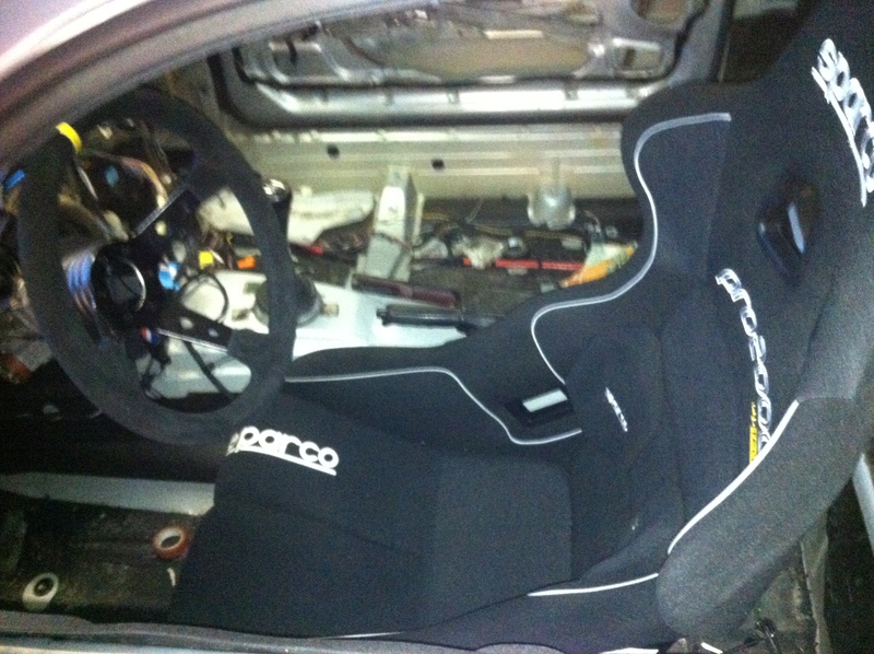

AMS AlpMotorSport Posté(e) le 8 avril 2013 Auteur Signaler Partager Posté(e) le 8 avril 2013 Voilà, après avoir bien galéré à installer les 2 bacquets, surtout le conducteur qui est sur glissière, le résultat est sympa!! Lien vers le commentaire Partager sur d’autres sites Plus d'options de partage...

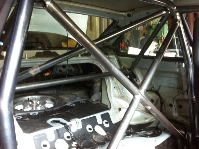

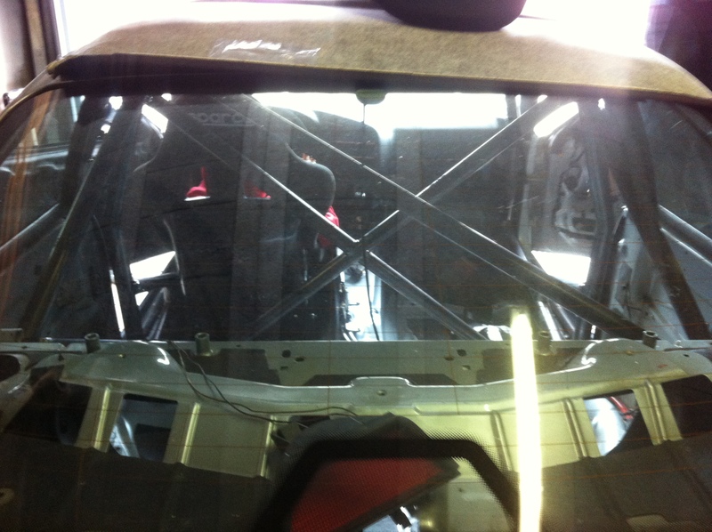

AMS AlpMotorSport Posté(e) le 8 avril 2013 Auteur Signaler Partager Posté(e) le 8 avril 2013 Voilà quelques photos de la mise en place de l'arceau! Assez surpris, car pas trop galère à monter, bon matos!! merci Sacha! Lien vers le commentaire Partager sur d’autres sites Plus d'options de partage...

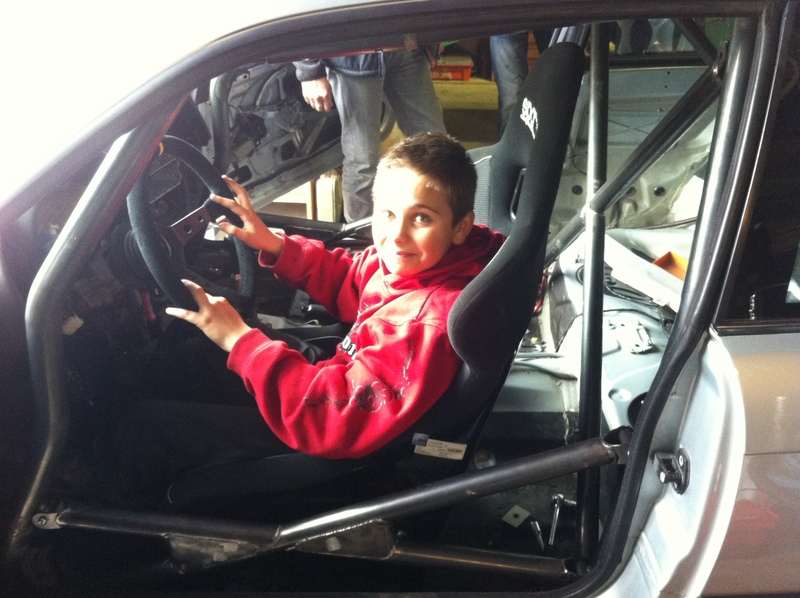

AMS AlpMotorSport Posté(e) le 8 avril 2013 Auteur Signaler Partager Posté(e) le 8 avril 2013 Et voilà, pas que moi qui est le sourire!!lol Voilà, le projet a bien avancer, même en n'y bossant que le week-end, et quelques rare soirées!! Je vais encore ajouter le plancher en alu des 2 cotés, quelques finitions, et plus qu'à se faire plaisir!! :-) Lien vers le commentaire Partager sur d’autres sites Plus d'options de partage...
