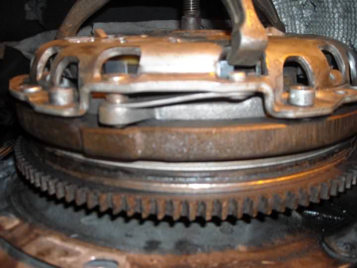

Posté(e) le 27 janvier 201312 a comment_510975 Tu t'es lancé dans une opération tête baissée et yeux bandées, tu n'as clairement pas toutes les infos nécessaires pour faire ça toi même! Si tu ne remplaces pas ton embrayage, et que tu remplaces ton VM, il te faudra un outil spécifique pour remettre en place les ressorts de mécanisme avant de le remonter! Je vais donc anticiper ta question: très peu de personnes possèdent cet outils, et il sera difficilement envisageable de te le faire prêter par un concessionnaire BMW. Bon courage !
Posté(e) le 27 janvier 201312 a comment_510982 C'est vrai GMBH, il faudra retendre les ressorts pour le rattrapage, et c'est pas un cadeau de faire ça sur chandelle même si tu as l'outil...
Posté(e) le 27 janvier 201312 a comment_510983 En plus le volant moteur n'est peut être pas HS car ils ont toujours un jeu "fonctionnel". Tu dois trouver la méthode de contrôle sur internet je pense. Si tu ne la trouves pas, je peux me la procurer demain..
Posté(e) le 27 janvier 201312 a comment_510985 L'idéal c'est de faire ça sur un établis, tu bloques le mécanisme avec "l'étoile de ninja" que tu trouves sur les kit embrayage quand ils sont neuf!

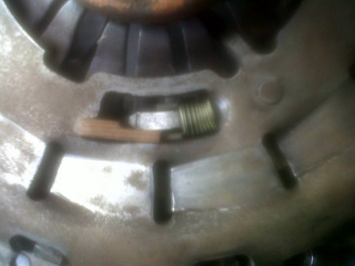

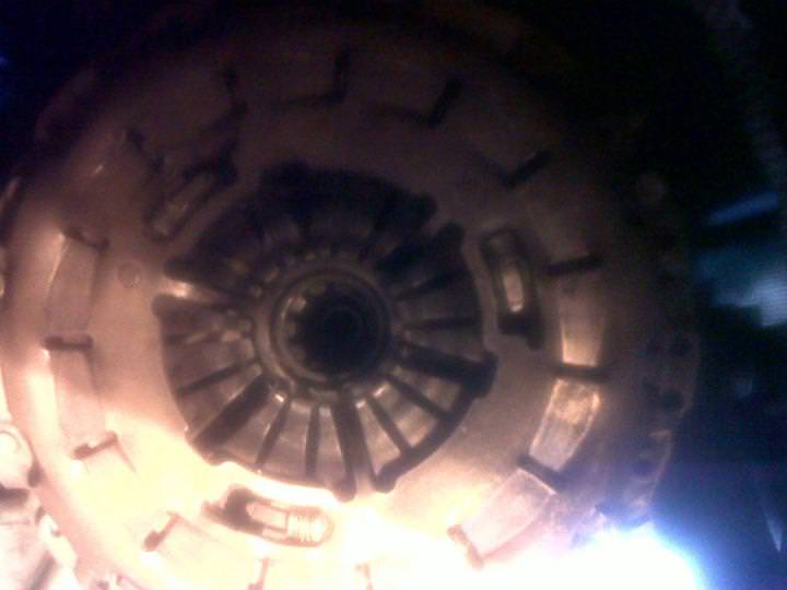

Posté(e) le 27 janvier 201312 a Auteur comment_511020 ok merci pour vos reponce , je me suis lancé car je n'avais tous simplement pas le choix.. c'etait sa ou alor je regarde ma m en pannes dans le garage... pour mon volant moteur je pense vraiment qu'il a souffert je vais prendre des photo cette apré midi , pour le ratrapage auto pour info se n'est pas moi qui remonte tous sa si ses trop compliquer je lamene cher un pro (samotosport) jaimerai connaitre si possible les étape une a une de se qu’il faut faire apres le remontage, ses surtou a se niveau la que je suis dans le flou...(purge du groupe hydraulique , reprogramation ect... ok mes dans quelle ordre ? ps: mon embrayage a selon les facture 20 000 km et pourtant ma buté me parai hs.... merci pour vos réponse je prend note de tous sa et sa maide beaucoup
