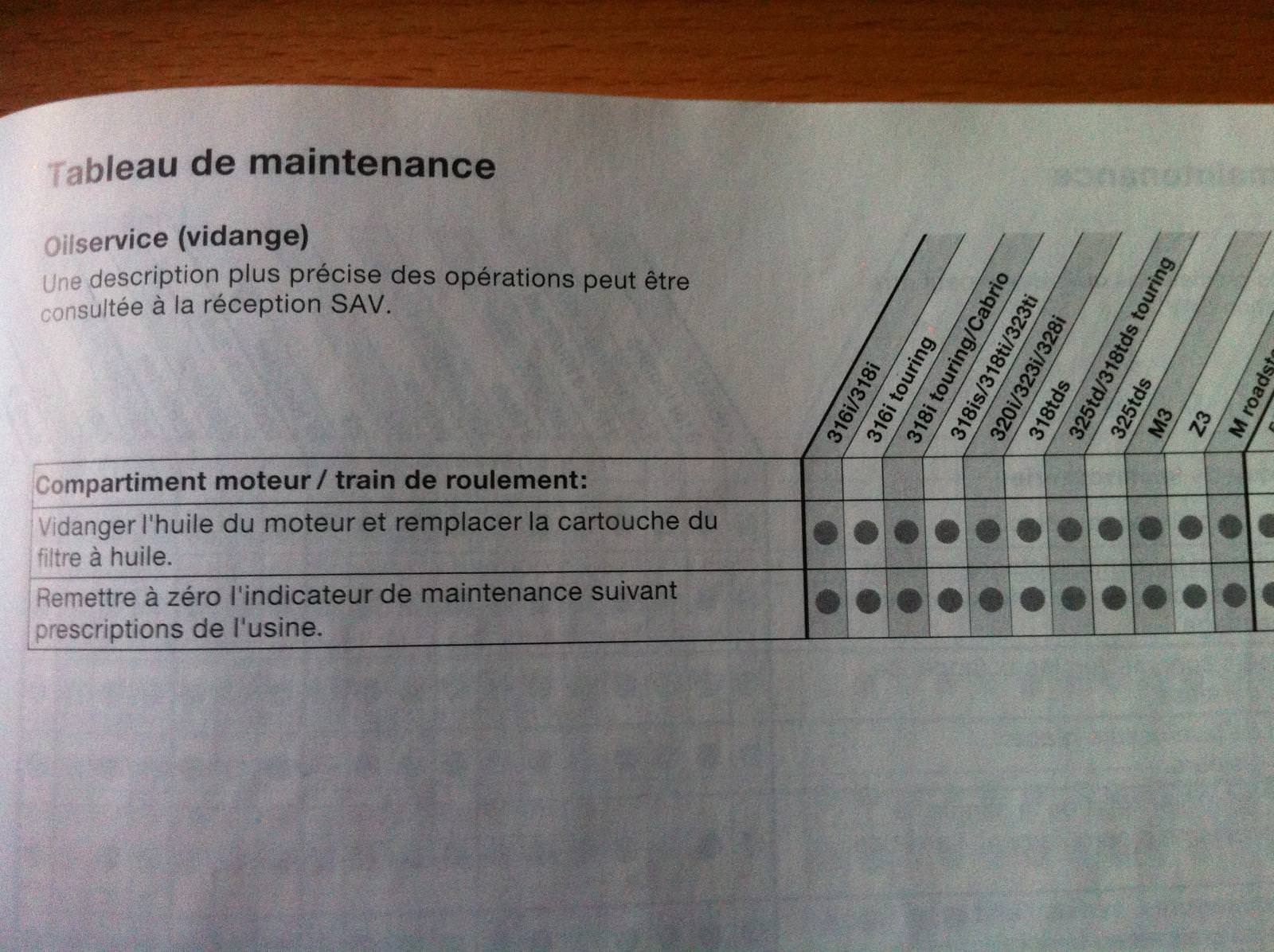

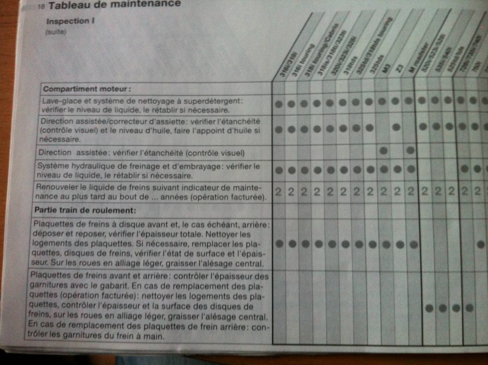

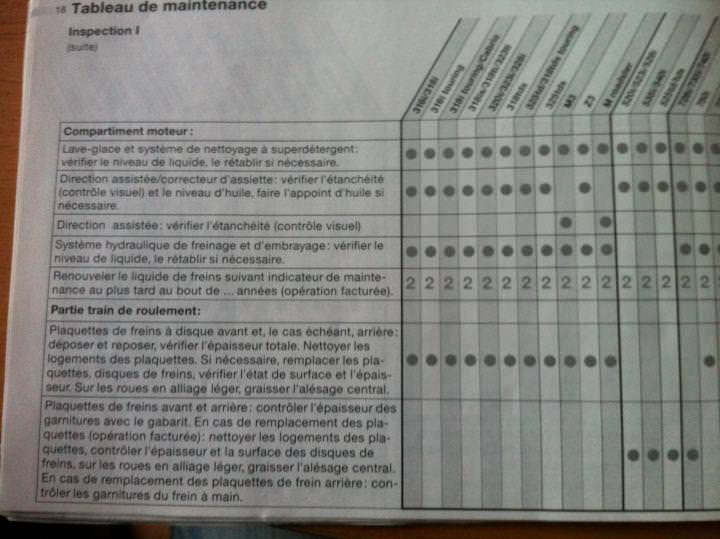

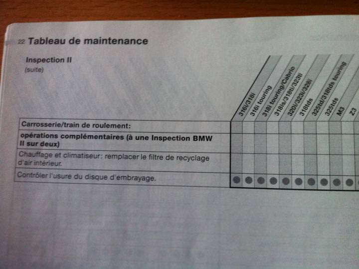

Posté(e) le 25 mars 201312 a comment_536333 donc, copie rapide des instructions du Livret de service...
Posté(e) le 25 mars 201312 a comment_536336 http://local.bmw.fr/CatalogueForfait/DOC/op_pe_bd_5541_General.pdf des infos ici et pour complèter chez bmw c'est oil service puis inspection 1 puis oil service puis inspection 2 puis oil service.... ainsi de suite. ton compteur t'indique quand le faire, mais vaut mieux faire ça tous les 7000kms environ et à rahouter en entretien les coussinets

Posté(e) le 25 mars 201312 a Auteur comment_536356 ok, c'est assez clair, merci les gars Pour info, les coussinets ont été remplacés l'an dernier et RAS ils étaient à peine touchés et en ce moment je suis en train de remplacer l'embrayage. ///Mfree, un p'tit sevice, peux tu scanner proprement ces pages et me les envoyer sur ma boite mail STP ? Merci
Posté(e) le 25 mars 201312 a Auteur comment_536389 ok, pour demain matin OK, merci mon pote trop cool

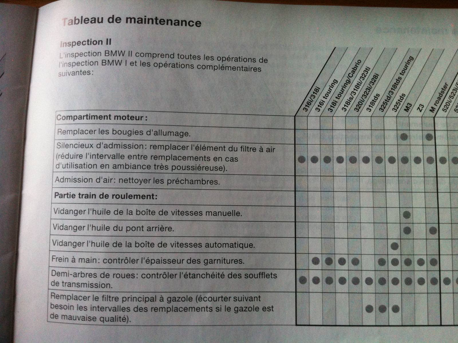

Posté(e) le 26 mars 201312 a Auteur comment_536880 vidange moteur a la castrol edge professionnal 10w60 tous les 8000km a peu pres et vidange boite et pont une fois sur deux vidanges moteur pour moi ! c'est aussi sur cette base que je partais mais apparement ça serait trop tôt pour la boite et le pont et donc gaspillage. Si on suit inspection 1, oil service, inspection 2, oil service, inspection 1, oil service et inspection 2, en sachant que la vidange boite/pont se font à l'inspection 2 et bien ça fait 2 vidanges boite/pont pour 7 vidanges moteur donc 3 x 8000 km = 24 000 km d'intervale entre chaque vidange de boite et pont ce qui me semble assez correct. Pour ma part vu le peu de bornes que je fais à l'année ça serais donc une vidange par an mais est-ce vraiment vitale ?? l'huile ne se degrade quand même pas à ce point la quand même si le moteur est à l'arrêt, si ? En plus une huile de ce type !! ///M Free encore merci pour ton mail
