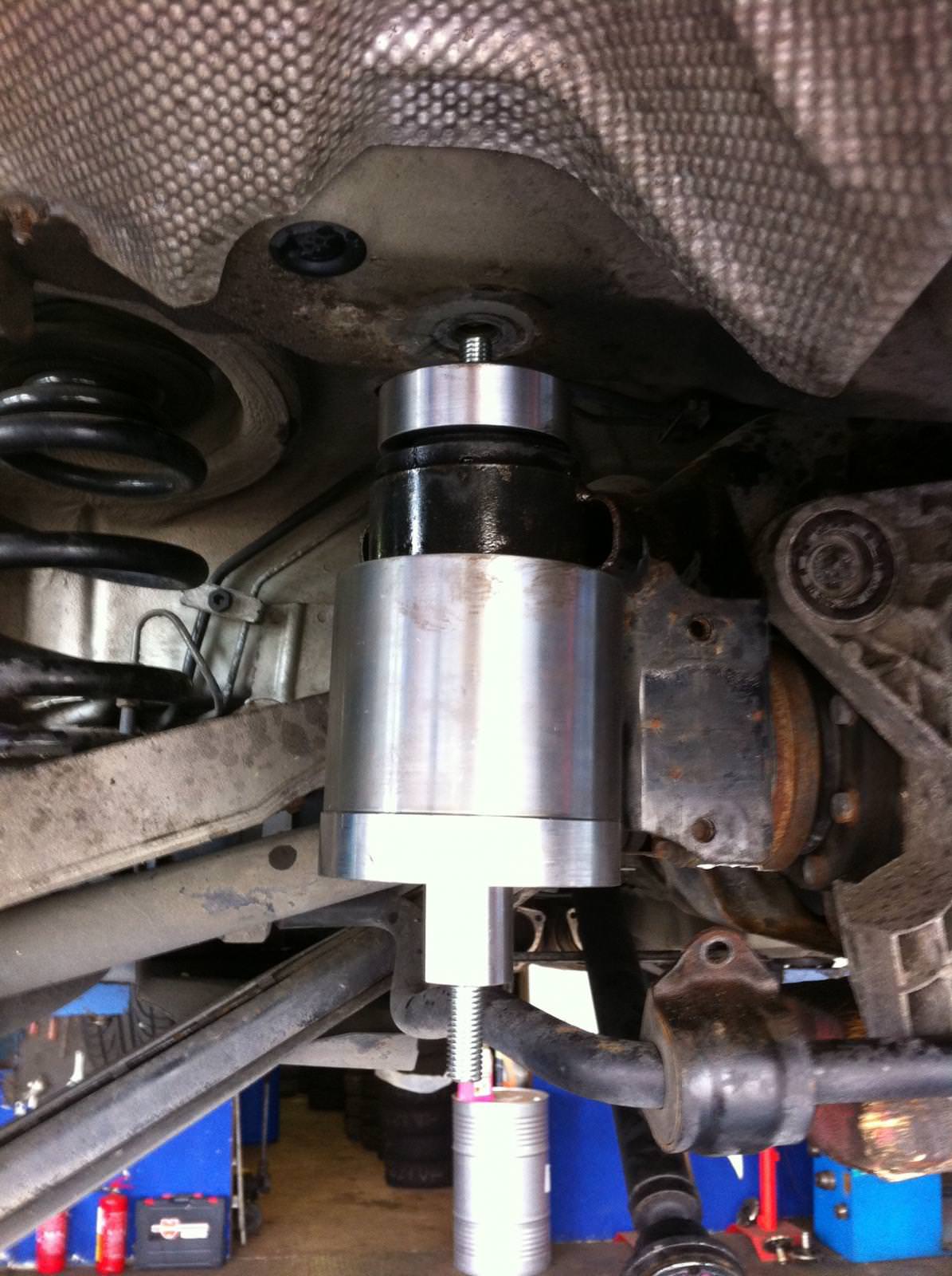

Les SB eux mêmes coutent pas si chère, de mémoire chez BMW les 5 SB OEM de pont m'avaient couté 160€.
Par contre pour la mains d'oeuvre il me demandait 500€ ...... du coup je les avais posé moi même avec l'aide d'un copain.
post-9599-0-87960900-1365712342_thumb.jp
on en avait bien chié !

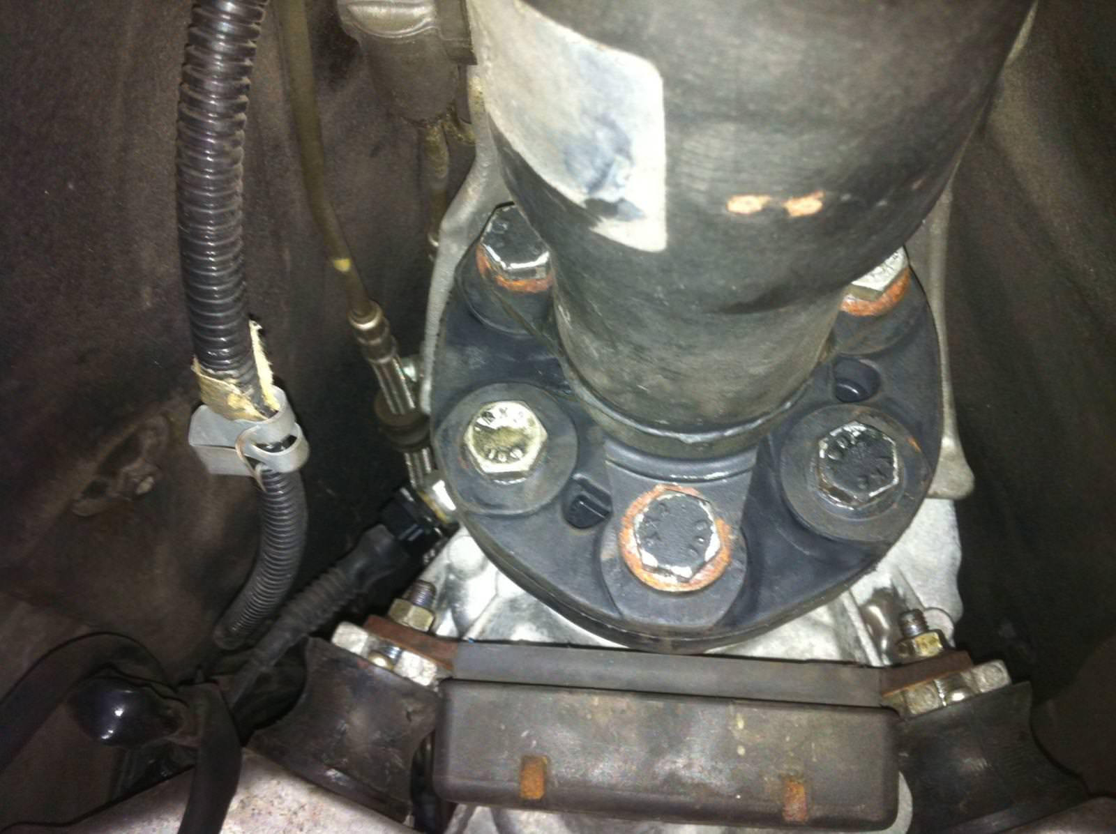

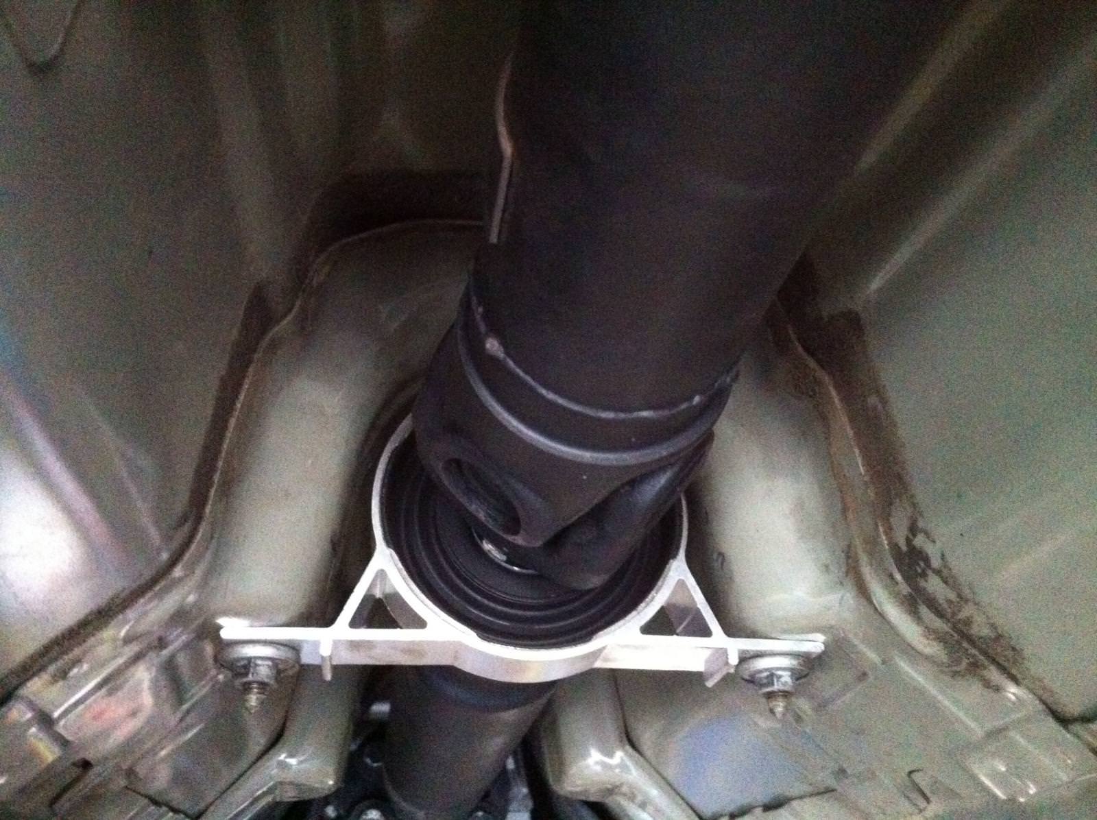

J'en avait profité pour changer mon palier d'arbre et mon flector. Tant qu'on y était :)
Le plus chiant c'est de démonter tous les caches, pare chaleur ...
