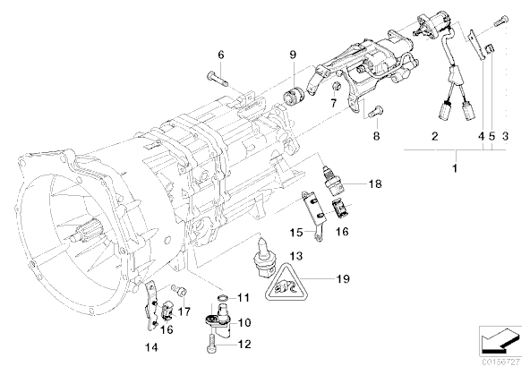

Posté(e) le 8 avril 201312 a comment_541009 Selon ton message d'erreur, il semble que ce soit une information erronée du capteur de position de la boîte à vitesse. Pièce 23412229792 Pièce #2 http://www.realoem.com/bmw/showparts.do?model=BL93&mospid=47714&btnr=23_0898&hg=23&fg=10 Le prix devrait être de ~310 Euros. Ce devrait régler le problème avec les symptômes de ta voiture.
Posté(e) le 8 avril 201312 a Auteur comment_541020 salut et merci de ta réponse ses le capteur que je pensai changer en premier mes je n'y crois pas vraiment... ou peut on se procurer ce capteur appart cher bmw ?
Posté(e) le 8 avril 201312 a comment_541047 https://www.google.fr/#hl=fr&gs_rn=8&gs_ri=psy-ab&tok=LN8m0RdsiSds3mFw014UWA&cp=11&gs_id=2&xhr=t&q=23412229792&es_nrs=true&pf=p&output=search&sclient=psy-ab&oq=23412229792&gs_l=&pbx=1&bav=on.2,or.r_cp.r_qf.&bvm=bv.44770516,d.d2k&fp=877f704fa6eaf344&biw=1366&bih=682 Migale a changé cette pièce et c'est nickel
Posté(e) le 8 avril 201312 a comment_541076 salut et merci de ta réponse ses le capteur que je pensai changer en premier mes je n'y crois pas vraiment... ou peut on se procurer ce capteur appart cher bmw ? C'est un capteur qui pose régulièrement problème, et ça ne m'étonne pas trop. Tu peux voir pour l'acheter sur eBay, mais je te conseille BMW. Des sites de vente en ligne le proposent : http://www.estore-central.com/fr/piece/23412229792 Va voir ta concession et demande leur le prix.

Posté(e) le 8 avril 201312 a Auteur comment_541181 https://www.google.fr/#hl=fr&gs_rn=8&gs_ri=psy-ab&tok=LN8m0RdsiSds3mFw014UWA&cp=11&gs_id=2&xhr=t&q=23412229792&es_nrs=true&pf=p&output=search&sclient=psy-ab&oq=23412229792&gs_l=&pbx=1&bav=on.2,or.r_cp.r_qf.&bvm=bv.44770516,d.d2k&fp=877f704fa6eaf344&biw=1366&bih=682 Migale a changé cette pièce et c'est nickel merci pour le lien C'est un capteur qui pose régulièrement problème, et ça ne m'étonne pas trop. Tu peux voir pour l'acheter sur eBay, mais je te conseille BMW. Des sites de vente en ligne le proposent : http://www.estore-central.com/fr/piece/23412229792 Va voir ta concession et demande leur le prix. ok sa marche j’appelle des demain j'ai vu que sur se capteur il y a un autocollant qui en gros dit de ne pas y toucher ya t'il des précaution particulière a prendre pour remplacer celui ci ?

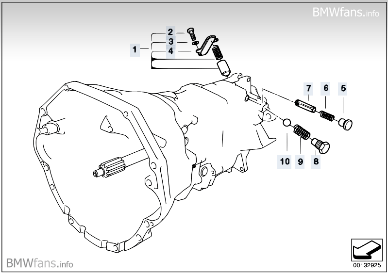

Posté(e) le 8 avril 201312 a Auteur comment_541238 ahh dacord dans se cas sa change tous... ses ton probablement ton ressort de boite (le numéro 6 dans la plupart des cas ) qui et casser sa coûte 2 euro mes il faut faire descendre la boite pour eseperé le changer
Posté(e) le 8 avril 201312 a comment_541239 Selon ton message d'erreur, il semble que ce soit une information erronée du capteur de position de la boîte à vitesse. Pièce 23412229792 Pièce #2 http://www.realoem.com/bmw/showparts.do?model=BL93&mospid=47714&btnr=23_0898&hg=23&fg=10 Le prix devrait être de ~310 Euros. Ce devrait régler le problème avec les symptômes de ta voiture. actuateur de boite, j'avais eu un souci similaire mais moi ça avait été plus radicale...plus que la marche arrière qui fonctionnait
Posté(e) le 8 avril 201312 a Auteur comment_541246 actuateur de boite, j'avais eu un souci similaire mais moi ça avait été plus radicale...plus que la marche arrière qui fonctionnait salut a toi ,pour l'actuateur je ne pence pas car je les changer et javai les même souci avec mon ancien actuateur... il y a donc peut de chance pour que les 2 soit defecteux de la même façon du moins je l'esper ^^ de plus mes vitesse passe quand même ... mes comme quoi il existe une tonne de pannes sur ses boite et que le bon diagnostique et bien souvent difficile a trouver...
