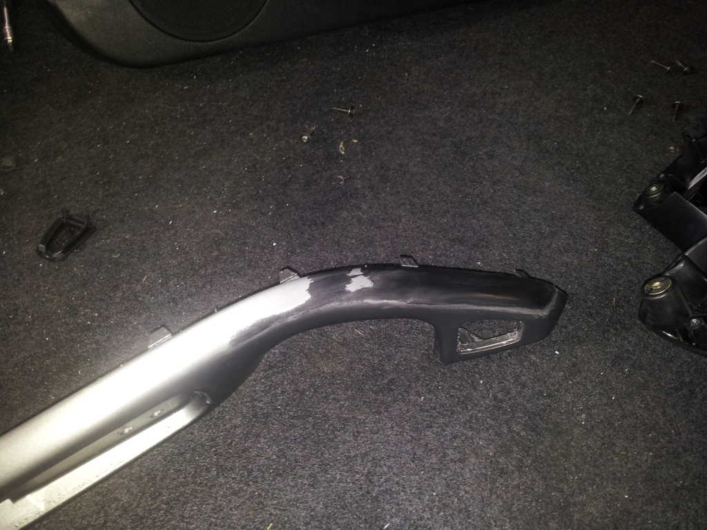

Mcfly97 Posté(e) le 23 décembre 2015 Signaler Partager Posté(e) le 23 décembre 2015 il y a 37 minutes, ///kipiou a dit : Comment tu en es arrivé à bout? Une technique spéciale?? Je les fais samedi normalement... je me permets de répondre, voici un lien du topic à Vinex : https://forum.motorsport-passion.com/topic/30957-r%C3%A9novation-des-inserts-de-porte/ regarde la photo plus bas que j'ai mis.. tu peux voir les languettes, où il faut appuyer de dessous c'est bien la merde car peur de les casser, mais ça vient au bout d'un moment... j'en ai fait un dejà, me reste le coté droit Lien vers le commentaire Partager sur d’autres sites Plus d'options de partage...

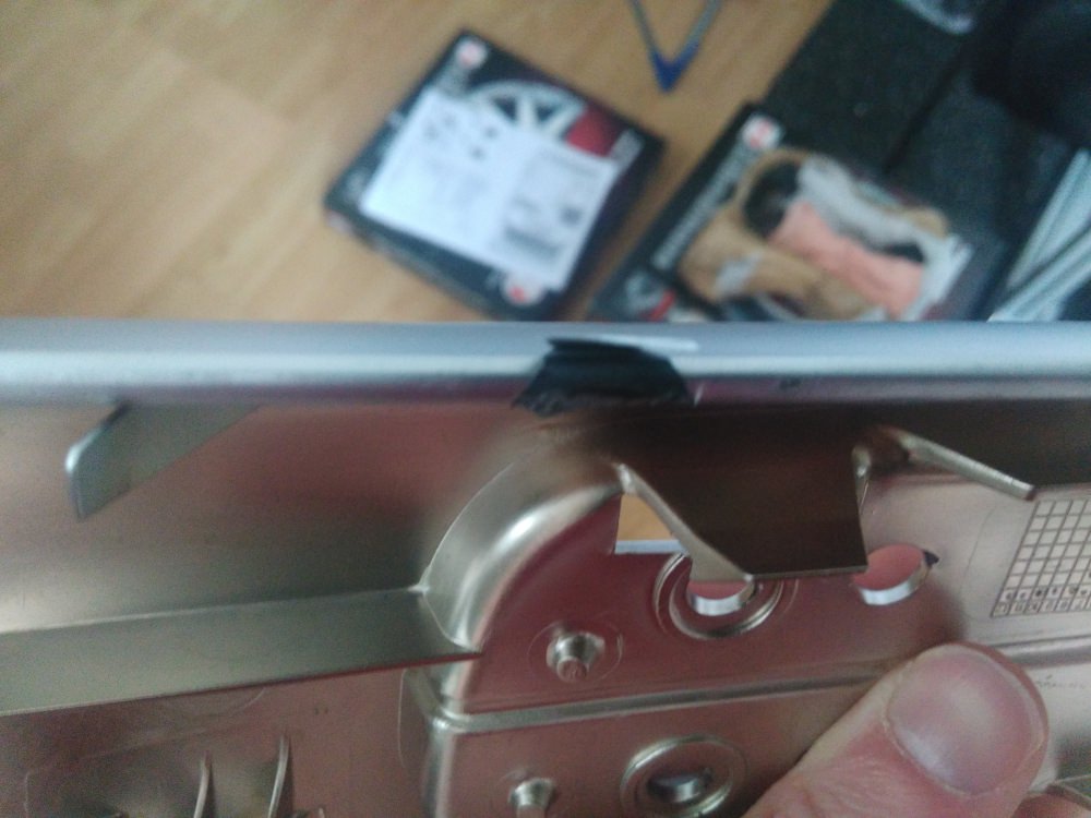

///Matthieu Posté(e) le 24 décembre 2015 Signaler Partager Posté(e) le 24 décembre 2015 Salut les gars, Faites bien attention quand vous avez la finition mattchrom car comme c'est un traitement et non une peinture, déjà ils sont encore plus difficile a defaire car le traitement rend le plastique plus dur et donc les pattes risquent de casser plus facilement. Sinon comme vous je suis en plein dedans, j'avais fait un covering carbone 5D mais ya des defauts et ca me saoule je veux un truc nickel, donc j'ai racheté un jeu complet d'occasion que je penses repeindre ou faire repeindre par un carrossier. Lien vers le commentaire Partager sur d’autres sites Plus d'options de partage...

///Matthieu Posté(e) le 25 décembre 2015 Signaler Partager Posté(e) le 25 décembre 2015 (modifié) Pour illustrer ce qui arrive si on casse une patte en démontant les poignée finition Mattchrom : Le revêtement se déchire.. Modifié le 25 décembre 2015 par ///Matthieu Lien vers le commentaire Partager sur d’autres sites Plus d'options de partage...
